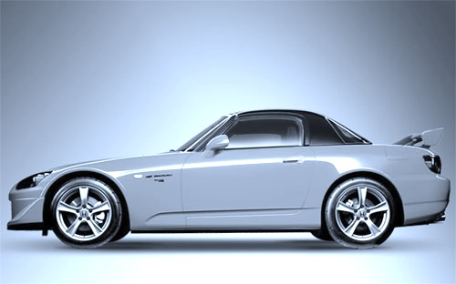

    Im Geschwindigkeitsbereich zwischen 180 und Höchstgeschwindigkeit stimmt das auch. Die Ursache dafür ist die grottenschlechte Aerodynamik des S2000. Unglücklicherweise hat Honda das Kunststück fertig gebracht und einen schlechten Luftwiderstandswert zusammen mit Auftrieb an der Hinterachse zu bringen.
    Einmal editiert, zuletzt von bpaspi (27. Mai 2009 um 22:17)
    Original von bpaspi
    Aber das mit dem schlechten Luftwiderstand ist doch bei Roadstern durch die steile Windschutzscheibe eh gegeben, oder? Das mit dem Auftrieb an der Hinterachse ist interessanter. Da könnte man für die Nordschleife nen vernünftigen Spoiler gebrauchen. Der nimmt aber wiederum noch mehr Topspeed, oder?

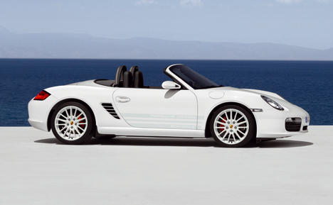

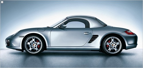

  • Der Boxster hat eine fast gleich stehende Frontscheibe, aber nur einen Luftwiderstandsbeiwert von 0,28 (geschlossen). Der S2000 hat einen Wert von 0,37 (geschlossen). Hab ich mal ermittelt, ich glaube offizielle Angaben zum S2000 gibt's nicht.
    Cw Wert S2000
    Beim Boxster ist fast der gesamte Unterboden glatt verkleidet, der S2000 ist unten offen. Das gibt schonmal jede Menge Verwirbelungen die sich hinten auswirken. Der Boxster hat eine anders geformte Frontscheibe, die die anströmende Luft besser ableitet. Das Heck fällt beim Boxster flach ab und bietet wenig Angriffsfläche am Heck für die Luftwirbel. Dann kommen noch viele Kleinigkeiten dazu die alle in Summe dann den super Wert von 0,28 ergeben.
    Das merkt man total wenn man so um die 200km/h fährt. Der Wagen geht viel besser, die Windgeräusche sind sehr viel niedriger und das Heck liegt total ruhig.
    Übrigens, Spoiler und Flügel sind 2 verschiedene Dinge. Ein Spoiler leitet die unvermeidlichen Luftwirbel soweit nach hinten oben, dass sie nicht mehr unter das Heck gelangen und den Wagen anheben.
    Ein Flügel bringt Abtrieb wenn er hoch genug sitzt um von sauber strömender Luft angeblasen zu werden. Da bei schlechter Aerodynamik die Luftwirbel schon im Übergang von Frontscheibe zu Dach entstehen und dann immer größer werden bringt ein Flügel am S2000 nur richtig Abtrieb wenn dieser weit oben und hinten sitzt.

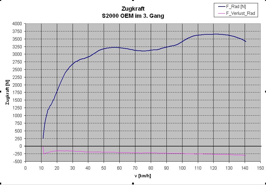

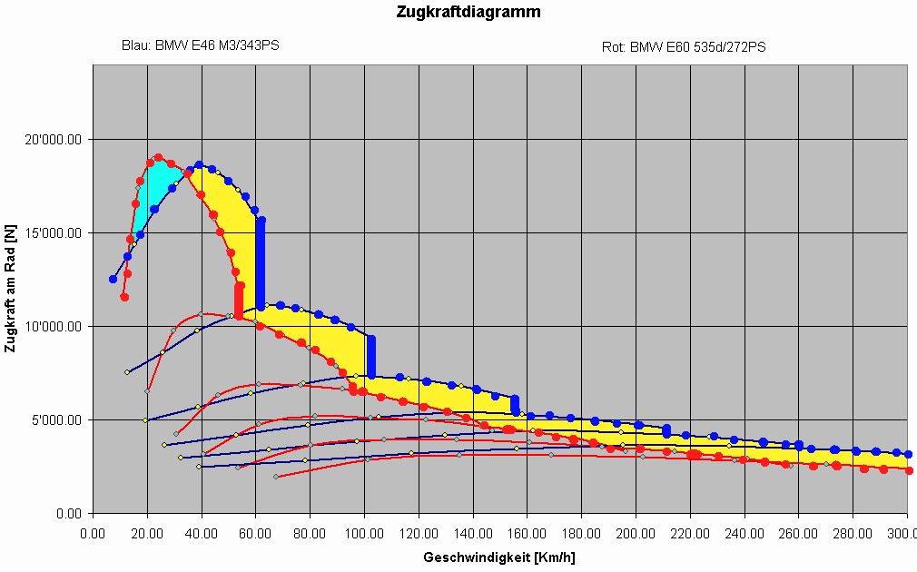

    Ich hab dazu mal geschrieben...
    Drehmoment über alles?
    Oft höre ich: "Das große Drehmoment eines Dieselmotors ist doch toll, da muss man nicht ständig schalten, wie bei Deiner Drehorgel!" Ähm... schalten in welcher Situation? Entscheidend für den Vortrieb ist nicht der Momentenverlauf des Motors, sondern der Momentenverlauf, der sich am angetriebenen Rad darstellt. Ein Diesel MUSS bedeutend länger übersetzt sein, um trotz der geringeren Drehzahlen gleiche Endgeschwindigkeiten erreichen zu können. Dadurch kann man allein vom Drehmoment nicht auf die Fahrleistungen schließen. So besitzt ein 3.2 Liter BMW-M3-Motor z.B. 365 Nm maximales Motordrehmoment und der 3.0 Liter Register-Turbodiesel der ersten Generation des 535d sage und schreibe 520 Nm maxiales Motordrehmoment. Doch betrachtet man bei diesen beiden Motoren die für den Vortrieb entscheidenden Momente, die nach Umsetzung im Getriebe an der Antriebsachse ankommen, so besitzt der M3 über einen sehr weiten Drehzahlbereich z.T. deutlich höhere Momente am Rad, somit größere Radzugkräfte... und ist folglich schneller. Den M3 kann man zudem entgegen aller Meinungen zum Teil sogar schaltfauler fahren, als den 535d, obwohl auch der M3-Motor ein Hochdrehzahlmotor ist. Die Radzugkräfte des M3 sind beispielsweise im 6. Gang jederzeit denen des 535d überlegen.
    Dennoch ist die Betrachtung des Drehmomentverlaufes eines Motors nicht dumm, will man ausdrücken, wie sehr ein Wagen "abgeht"! Kräftiger Schub, der einsetzt, obwohl ein Motor noch leise wirkt... also unangestrengt präsentierter Schub, wirkt durch die subjektive Wahrnehmung des Menschen viel stärker und effektvoller, als Schub, der unter deutlich hörbarer Anstrengung des Motors zur Verfügung gestellt wird. Die Subjektivität der Wahrnehmung verleitet dazu, einen gleichschnellen Turbodiesel nur aufgrund seiner speziellen Leistungsentfaltung als bedeutend schneller wahrzunehmen, als er tatsächlich ist.
    Ich glaub, das würd ich heute auch noch so formulieren.
