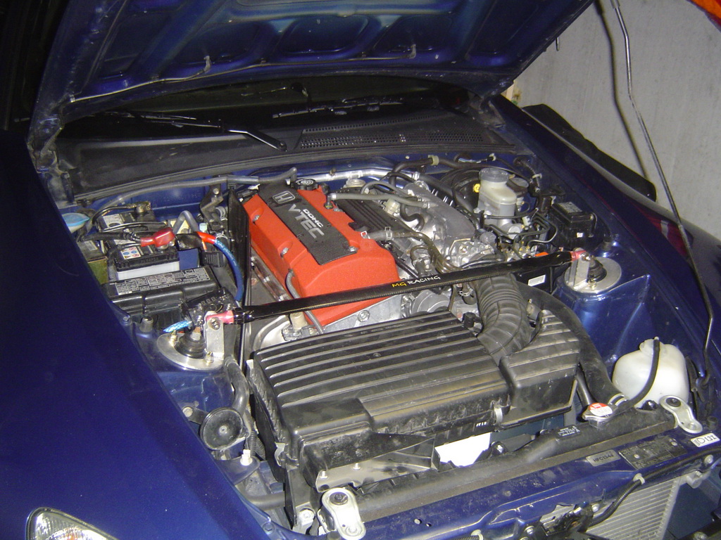

Für den "S" gibt es von Cusco den Typ OS siehe Bild das sollte genau das sein was du suchst!

ZitatOriginal von bpaspi
Warum? Was ist das Kriterium für eine gute und eine schlecht konstruierte?
Diese die ich gezeigt habe hatte ich selbst bei mir drin.
Der horizontale Stab gibt die Kraft rechtwinklig auf die senkrechten Alustreben ab. Das hat dazu geführt, daß sich Auflageplatte auf die die Streben geschweißt sind verbogen haben (konnt man wenn nur eine Seite befestigt war von Hand biegen).
Die guten Streben leiten die Kraft nicht über solch einen Winkel ein, sondern sind aus einem Stück gefertigt, meist ist das Rohr seitlich einfach im stumpfen Winkel abgeknickt.
Wie die Cusco z.B. ![]()
