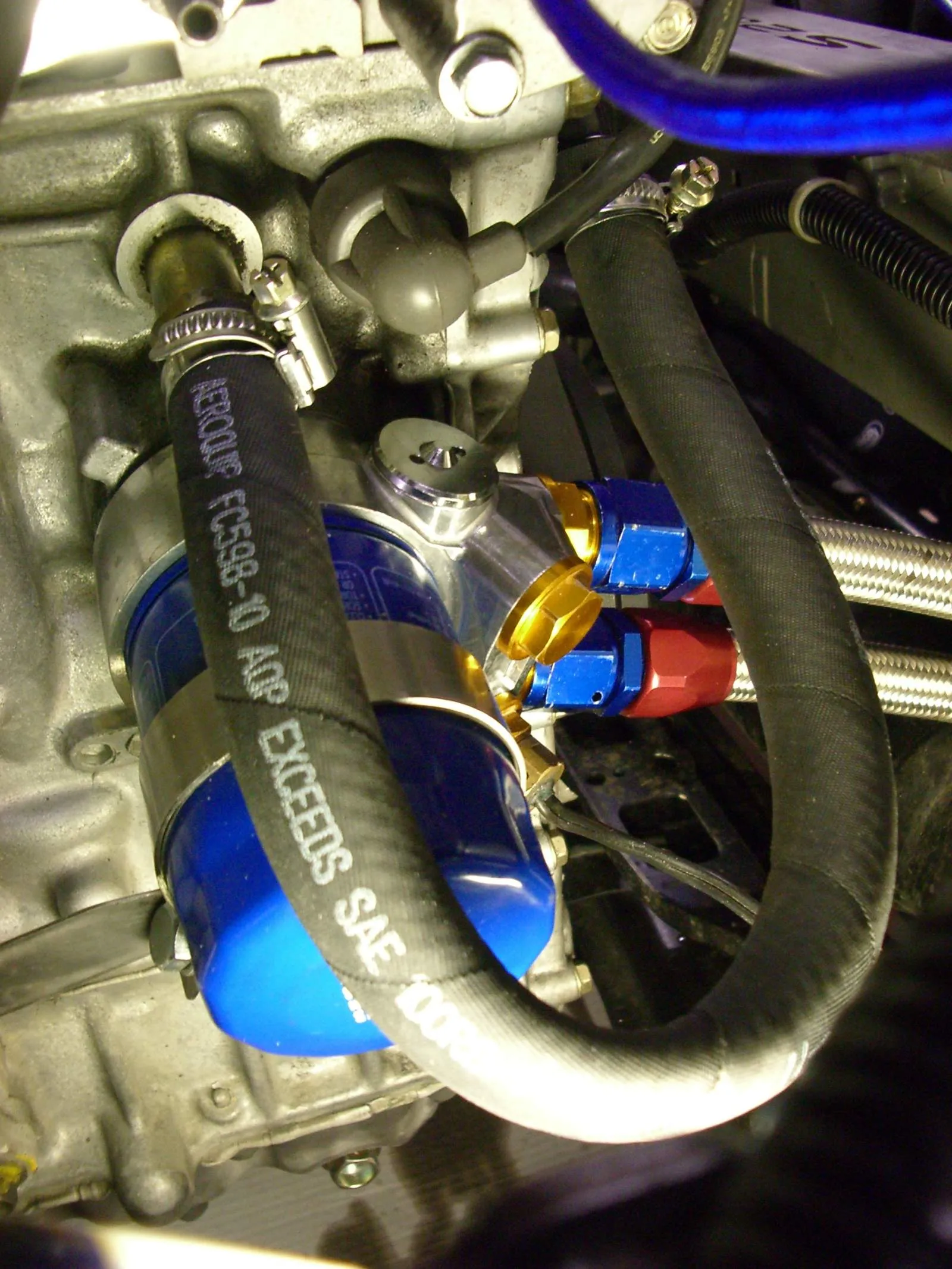

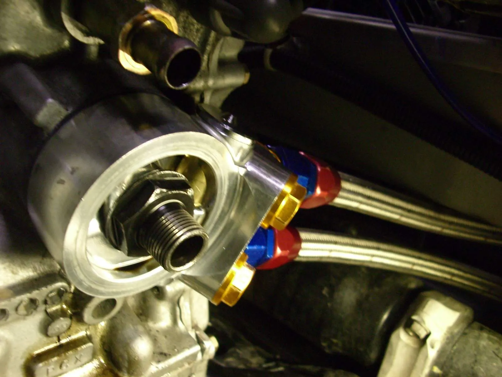

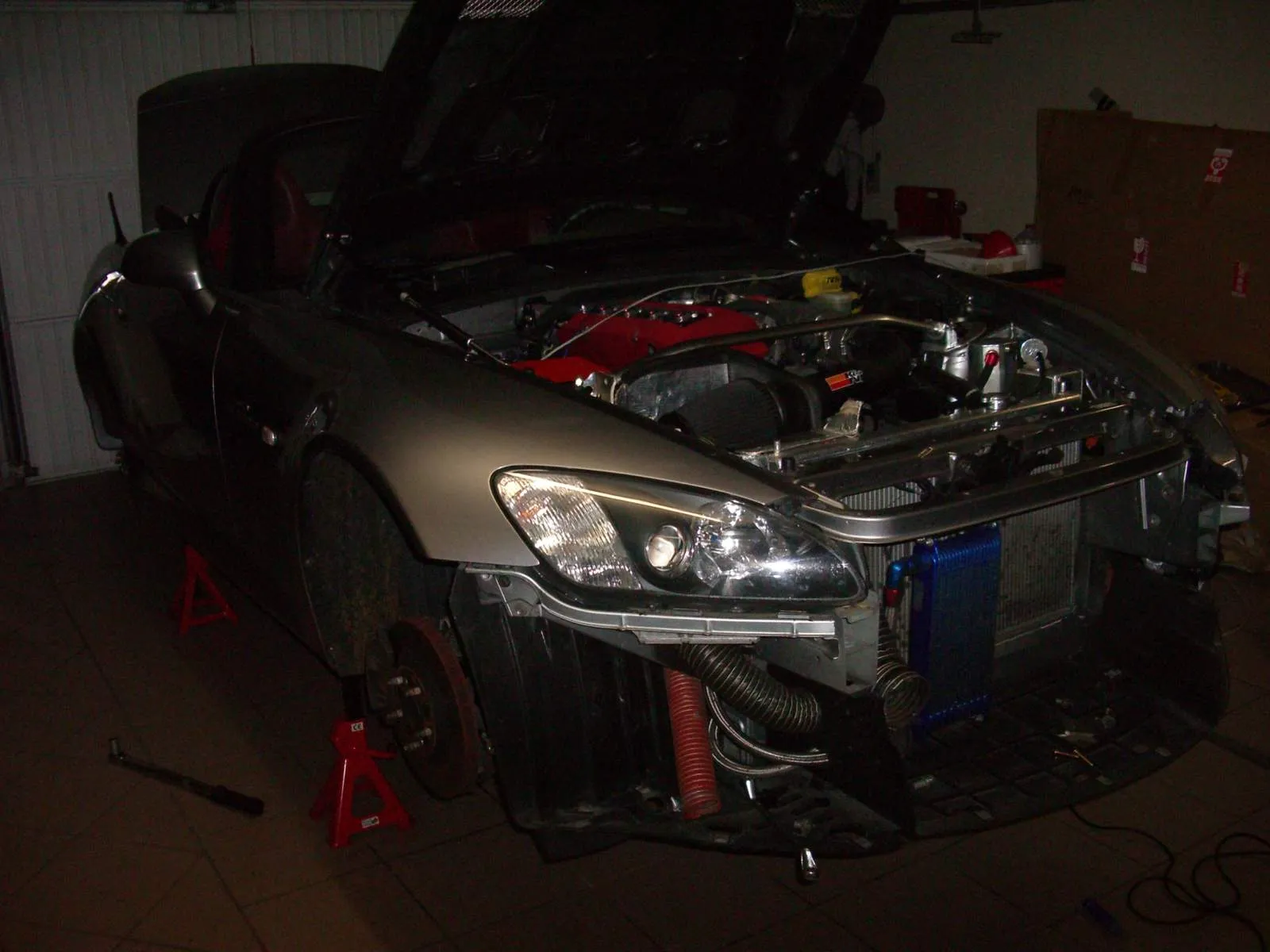

    Andererseits: Wenn ich das bisherige Gitter drin lassen würde und zusätzlich noch 'nen Ölkühler... :roll: ... ach neee, zu viel Aufwand! :P
    Ich behaupte, der Gedanbkengang fruchtet nicht. Denn Mehr Luft kommt ja dann auch nicht rein, wenn Du mit Gitter und Ölkühler fährst. Es ist ja nicht die Kühlerfläche zu klein, sondern der Durchsatz mit kühler Luft.

    Zum Thema extra Ölkühler - das würde meiner Meinung nach generell eine Verringerung der Öltemperatur bringen. Die größere/zusätzliche Wärmetauscher-Oberfläche verbessert die Wärmeabgabe bei gleichem Volumenstrom, sonst hätte man ohne Gitter ja auch keinen vorher-nacher-Effekt. ;)
    Allerdings baut man sich durch den Ölkühler ein zusätzliches Risiko ein. Undichtigkeiten der Leitungen oder Anschlüsse können schnell zu Motorschäden oder Bränden führen und für den Alltagseinsatz und hin und wieder Pässe- oder NS-Fahrten reicht die Serienausführung. Zumal man mit der Öltemperaturanzeige bei zu hohen Temperaturen reagieren kann.
