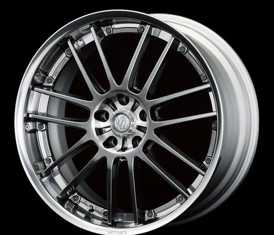

  • hey flash ich habe mir auch schon gedacht ob ich die rays gt-v
    nicht in 18zoll nehmen soll ich denke die wirkt auch in 18zoll relativ
    gross...
    angenommen wir nehmen 18er habe ich mir gedacht
    vorne 8,5 und hinten 9,5 oder auch 10 x 18zoll zu nehmen was denkst
    du darüber ???
    gruss marco s.

    Mach ich doch gerne, Felgen sind ja meine leidenschaft? :D
    Also von deinen aufgezählten Felgen würde mir am besten noch die GT-C gefallen!
    Mit den Infos über die Breite würde ich zu folgenden Felgengrößen neigen:
    GT-V
    vorne 9x18 mit ET 17 (Rim 75) oder 21 (Rim 81)
    hinten 10x18 mit ET 17 (Rim 87) oder 24 (Rim 100)
    GT-C
    vorne 9x18 mit ET 18 (Rim 73), 21 (Rim 92), 24 (Rim 67) oder 25 (Rim 80)
    hinten 10x18 mit ET 21 (Rim 105), 24 (Rim 80) oder 25 (Rim 92)
    GT-N
    vorne 9x18 mit ET 16 (Rim 75), 22 (Rim 69) oder 24 (Rim 75)
    hinten 10x18 mit ET 17 (Rim 113), 22 (Rim 81), 24 (Rim 88 ) oder 25 (Rim 100)
    Alle Felgen bekommst du gegen einen kleinen Aufpreis in jeder Farbe die du möchtest. Bei Sonderfarben kann dan aber die Leiferzeit bis zu 3 Monate dauern. Du solltest also bei Sonderfarben die Felgen möglichst bald bestellen!
    Hier die Standardfarben der Felgen:
    GT-V: Silber und Titanium Gunmetal (ist die Farbe die ich auch auf meinen Felgen habe)
    GT-C: Silber
    GT-N: Gold, Weiß, Gunmetal
    Die GT-N wiegt übrigens in 8,5x18 ca. 8,6 kg
    So wie es aussieht gibt es die GT-N nicht mehr wenn du das genau Wissen möchtest würde ich mich darüber noch mal schlau machen!
    2 Mal editiert, zuletzt von Flash (5. Oktober 2009 um 21:09)
