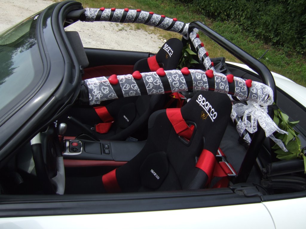

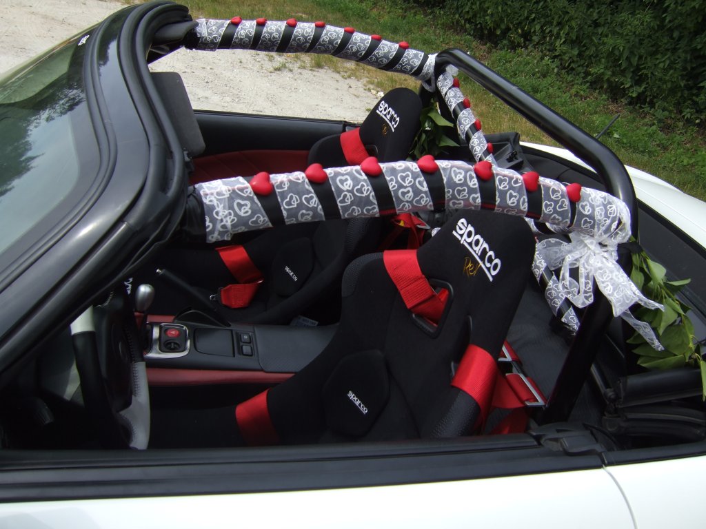

  • Ich habe nicht nur einen Querträger eingeschweißt sondern gleich einen komletten Käfig gesetzt. Der originale Bügel und die komplette Verkleidung ist gewichen.
    Mann kann das ganze gut auf diesem Foto sehen (auch wenn noch der ganze Hochzeitsschmuck drauf zu erkennen ist).
    Dennis hatte aber einen umbau wie du ihn dir vorstellst (mit TÜV).
    Grüße Oliver :)

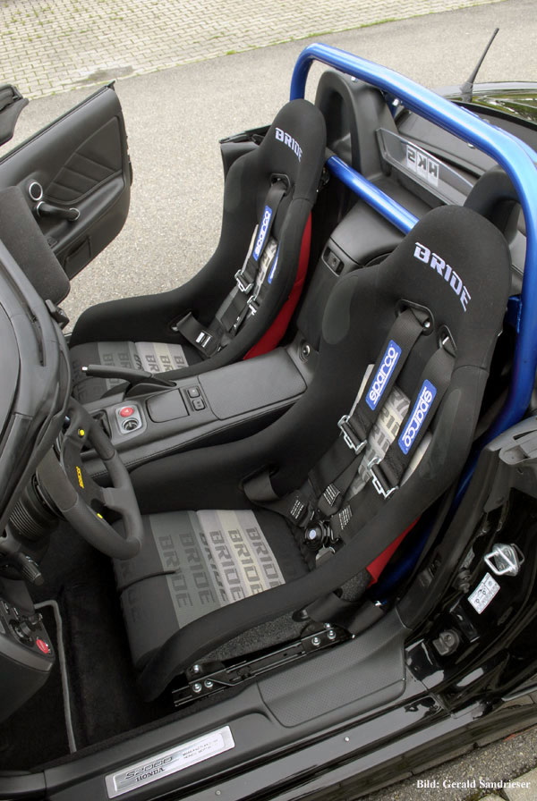

    Original von Micha B
    Oli & Timo: TÜV? :roll:
    Ist alles eingetragen ->
    - Distinto Bellezza Kit (Cavalleresco)
    - Käfig (Eingeschweißt)
    - Sparco Schalensitze
    - Mugen Sitzschienen
    - Schroth 6-Punkt Gurte
    - HKS Auspufanlage
    - K&N Luftfilter
    - Superlegera 3
    und einiges mehr.

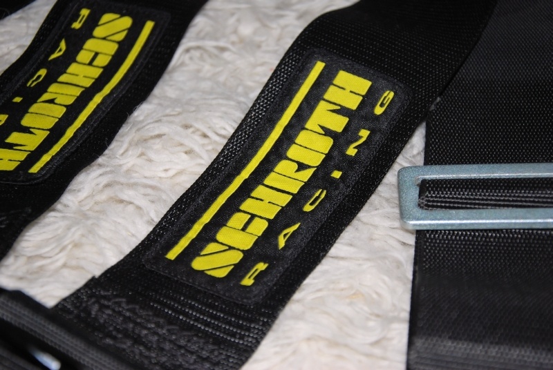

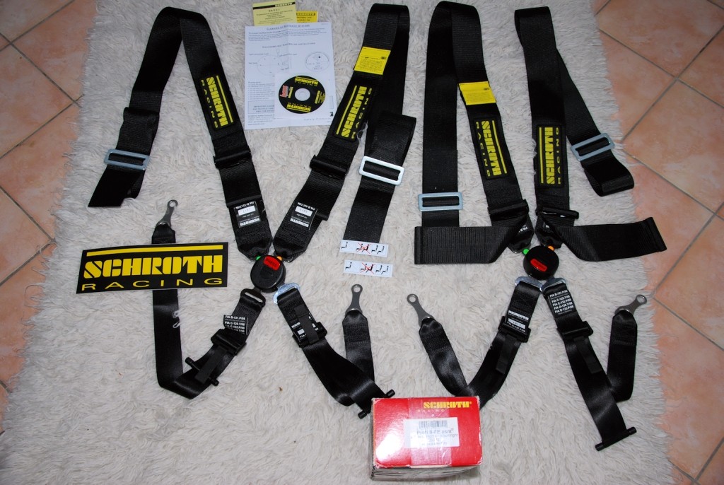

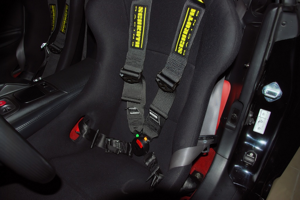

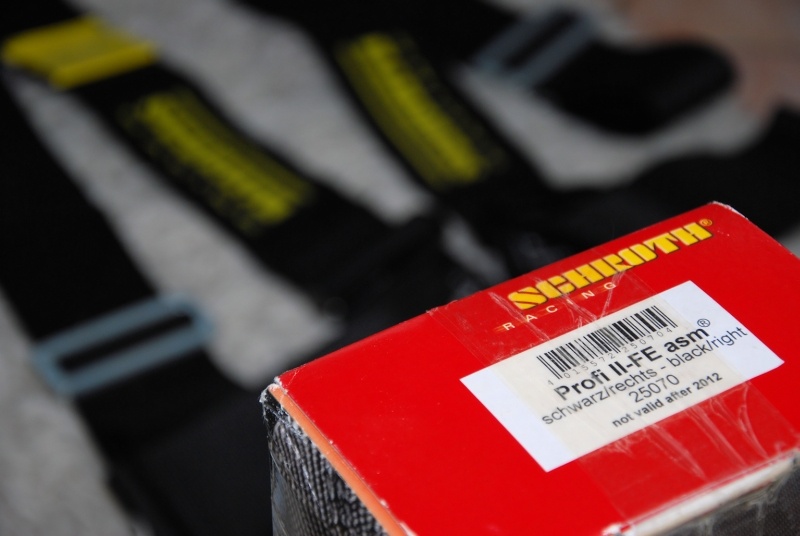

  • die Gurte hab ich jetzt schon mal.
    Sind die Schroth Profi-II FE in schwarz geworden.
    Den Einbau kann ich wohl erst nächstes Jahr wenn die Winterreifenpflicht vorrüber ist vornehmen:
    lg, NiceGuyAut

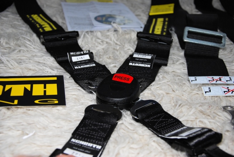

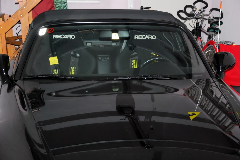

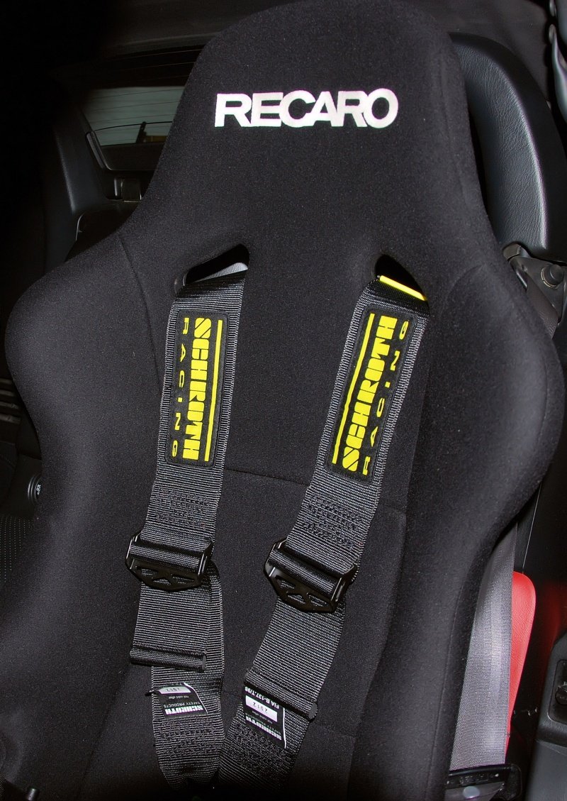

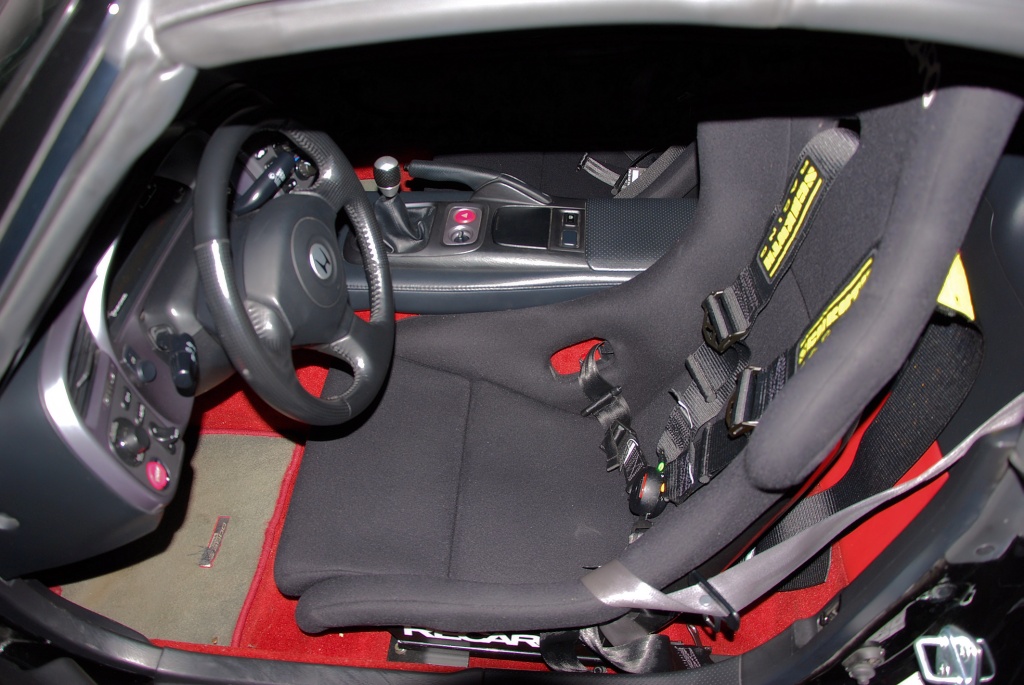

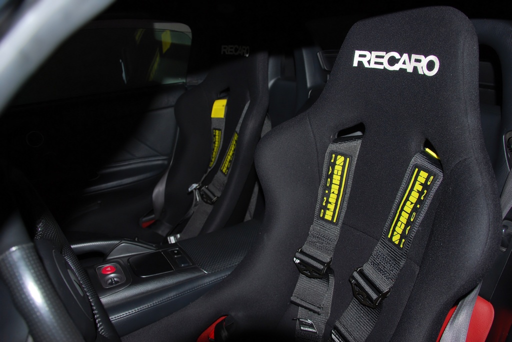

  • hier noch ein paar, was sich gestern nicht mehr ausgegangen sind:

  • Maggo#13: hab sie momentan nur reingelegt, wird aber bestimmt toll. Kenne das Gefühl festgezurrt zu sein eh schon von div. Ringautos meiner Freunde.
    fossi: ich bin mir gar nicht sicher ob die Recaros nicht auch 6-Punkt Gurte ermöglichen. Immerhin gibt es auch auf der Sitzfläche eine Öffnung unter bzw. zwischen den Polsstern

  • Ich hab die Profi II-FE das sind die Vorgänger zu den Profi II-FE
    Die Option gibt es bei den Profi II auch:
    http://www.md-tuning.de/Gurte-Schroth-…8&tuning=tuning
    Ich denke das mein Zentralverschluss auch mit 6 Punkt kompatibel ist. Ich muß mir bei Gelegenheit mal den Zentralverschluss anschaun.
    Wenn dem so ist, wäre es noch interessant ob mein Zivil Ing. ein Problem hätte betreffend eintragung mit einem 5/6-Punkt-Gurt und der Einzelgenehmigung.
    Außerdem müßte noch die Frage der Befestigung geklärt werden.
    Der Schrittgurt muß schließlich auch wo befestigt werden.
    So wie ich das sehe, stehen mir also alle Optionen offen 8)
