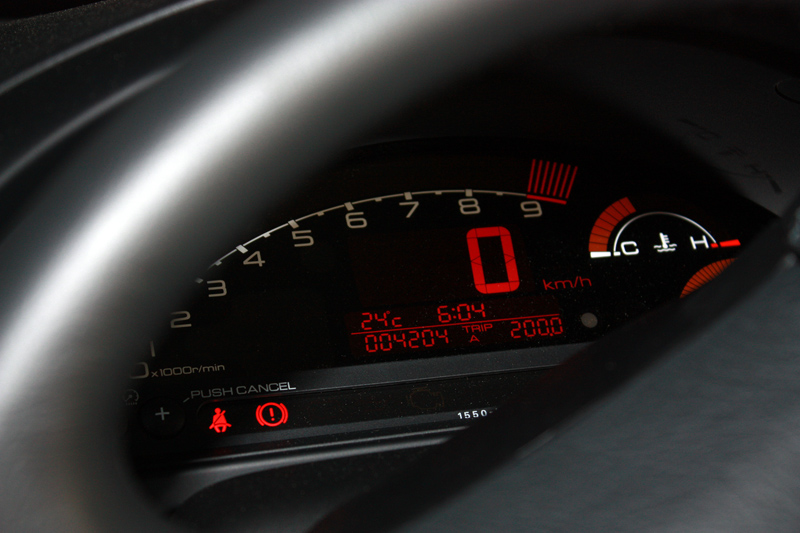

  • Moin Eddy,
    ich habe es mal versucht, aber nicht zuende "gekämpft". Mein Problem war, den richtigen Temperaturfühler zu finden, mit dem ich an oder in das Öl gehen könnte.
    Die Anzeige ist übrigens dreistellig!! Das kannst Du sehen, wenn Du die Zündung anmachst, dann kommen zunächst drei Striche.

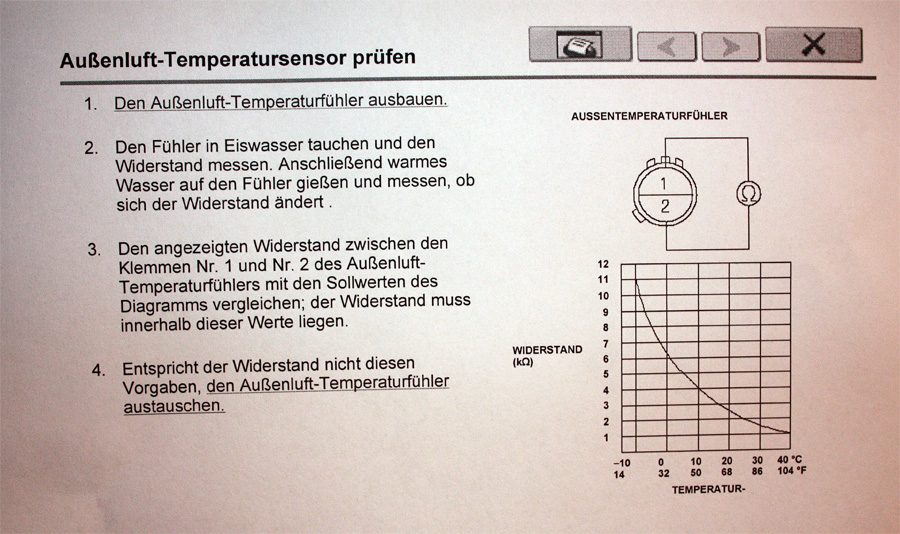

  • kleines Update.
    Da ich die Woche bei meinem Händler war hab ich ihn auch gleich mal wegen des Sensors gefragt, ob dieser noch sonst wo benötigt wird z.B. VSA usw.
    Also der Sensor ist nur für die Außentemp. da, hätten wir einen Klimaautomatik wäre er evtl. da noch angeschlossen.
    Außerdem hab ich noch einen Ausdruck mit einem Temp. Diagramm des Sensors mitbekommen.
    Dieses geht jedoch nur bis 40°C :? aber vielleicht reicht das schon um den richtigen Sensortyp zu ermitteln :_?
    Da ich heute leider nicht viel Zeit hatte werde ich dann morgen den Sensor ausbauen und mal die Werte vergleichen bzw. bei über 100°C mal die Werte ermitteln.

    Original von bpaspi
    Was bringt Euch die Überprüfung des Sensors bei 0°C oder 37°C wenn die Temperatur-Widerstandskurve nicht linear ist. Oder zumindest ab 100°C abfällt. Dann habt ihr vielleicht genaue Werte bis 100°C aber die Öltemperaturen sind im Bereich darüber. Und 10° mehr oder weniger machen dann in der Anzeige schon den Unterschied zwischen Gut und Böse.
    Die Kennlinien sind niemals linear, das rechnet die Schaltung aber wieder raus.
    Die Kennlinie die eddy angehängt hat entspricht einer Standartkurve, leider ist die Elektronik auf einen Sensor abgestimmt der die größten Veränderungen im "normalen" Temperaturbereich hat, also vielleicht bis 50°. Danach macht dieser Sensor (und damit die Anzeigeschaltung) keinen Sinn mehr, da sich der Widerstandswert pro °C fast nicht mehr ändert, die Genauigkeit also extrem abnimmt, da kommen dann schnell Fehlmessungen um +/- 10° oder noch mehr raus.
    @Eddy, danke, die Kennlinie reicht schon. Das wird also nix werden. Wahrscheinlich hat die Elektronik auch eine Fehlerfunktion drin, und "erkennt" Werte über 40° oder 50° als Fehler und zeit "--" an.
    Aber der Ansatz war gut.
    Aber nur mal zum Spaß... häng doch mal den Aussentempsensor in warmes Wasser, mal schauen wann die Anzeige abschaltet.

  • Bin heut in die Tiefgarage und hab den Fühler in heißes Wasser getaucht. Leider hab ichs mit dieser Methode nur bis 55°C auf der Anzeige geschafft obwohl ich das kochende Wasser in einer Thermoflasche drinn hatte.
    Wollte erst mit dem Heißluftfön ran nur hab ich in der Tiefgarage keinen Stromanschluss :?
    Hab mal ein kleines Vid. von der ganze Aktion gemacht. Dene aber die Anzeige geht auf jeden Fall 3 stellig. Sieht man auch gegen Ende des Videos bei Zündung Aus/Einschalten.
    http://www.youtube.com/watch?v=BisA-3gcm3E
    Mods: Mugen Intake/Header/Exhaust/Active Gate Rotors, Hondata FlashPro, Invidia 60mm Testpipe, Endless MX-72, KW V3, 17" CE28N, Michelin PS4, Spoon Gusset Plate, Spoon Rigid Collars, J's STB & ETD, Beatrush Braces, Fender Braces, Stahlbus Bleeder Valves, Radium '06 OCC, Vibra Technics Engine Mounts, Hasport 62A Diff. Mounts, Koyo Radiator, Fluidampr, CR-Sway Bars.
    Wie man sehen kann geht die Anzeige über 50°C ohne einen Fehler an zu zeigen. Hat den keiner hier die Möglichkeit mit einem Heißluftfön den Sensor vorsichtig auf 100°C oder mehr zu erhitzen, um zu sehen ob die Anzeige keinen Fehler bringt?
    Ansonsten werd ich das erst zu Saison beginn testen können :?
