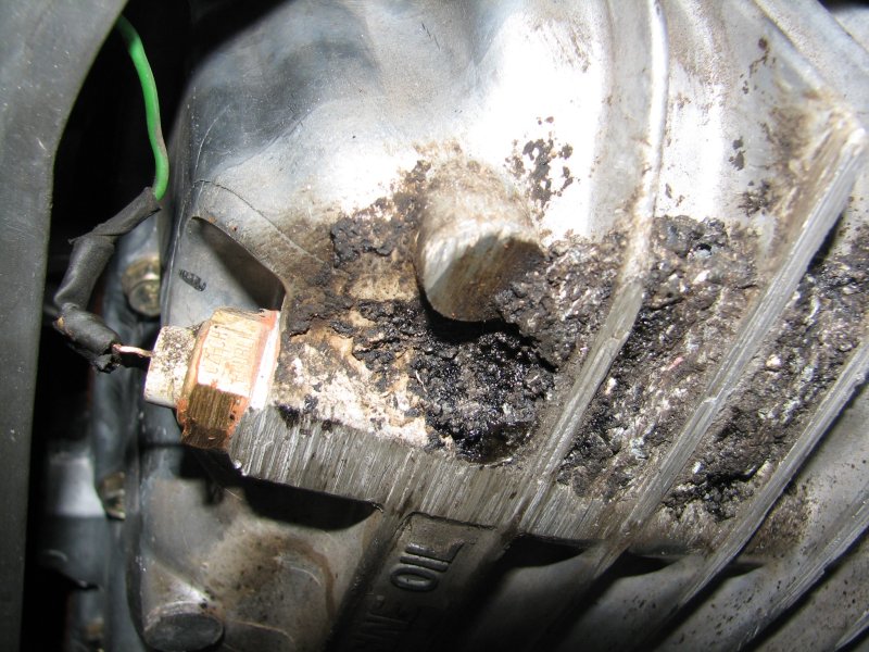

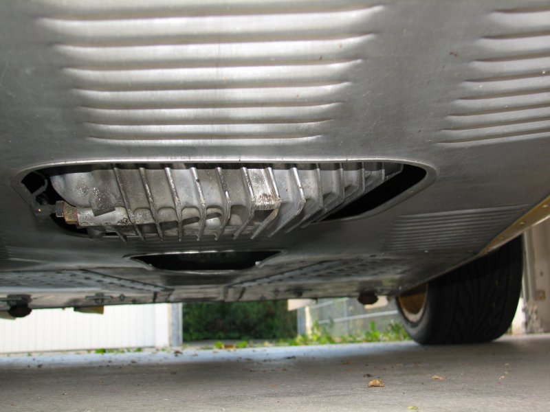

    Weil der S2000 Motor so hoch baut und damit die Ölwanne so tief kommt :D ;) Ernsthaft, auf einer Rennstrecke könnte ich mir eventuell 13 er oder 14 er mit einem vernünftigen Querschnitt drauf machen. Aber auf einer inzwischen normalen deutschen Holperstraße kostet das nur zu viele Ölwannen.
    Habe aber auch größere Scheiben, weil die Renn-Cats üblicherweise ohne Beifahrersitz, Beleuchtung, straßentaugliche Abgasanlage, ... antreten.

  • Kannst ja hoeher schrauben :D
    oder bei dem Preis des Teil koennte ja ne Trockensumpf schon
    mit dabei sein.
    Ne Oelwannenschutz wuerde auch helfen :thumbup:
    Original von stocky
    mit dabei sein.
    Trockensumpf ist das Stichwort :D
    Weil der F20C so hoch baut hat Chris aus dem s2ki.com Forum eine eigene Trockensumpfanlage für seinen Umbau gemacht.
