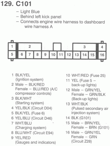

Jetzt wollt ich es gerade einbauen und habe dabei festgestellt, dass ich garkeine 5V-Leitung zu dem Stecker C101 habe.
Die Stelle am Stecker ist LEER! Kein Gelb-Blaues Kabel an "Nummer6" da.....
Meine ist 03/06, kann doch nicht sein dass die den Kabelbaum ausgerechnet bei 03er geändert haben....
Kennt jemand die Lösung? Wo in der Nähe der ECU liegen die 5 Volt noch an?

ZitatWo in der Nähe der ECU liegen die 5 Volt noch an?

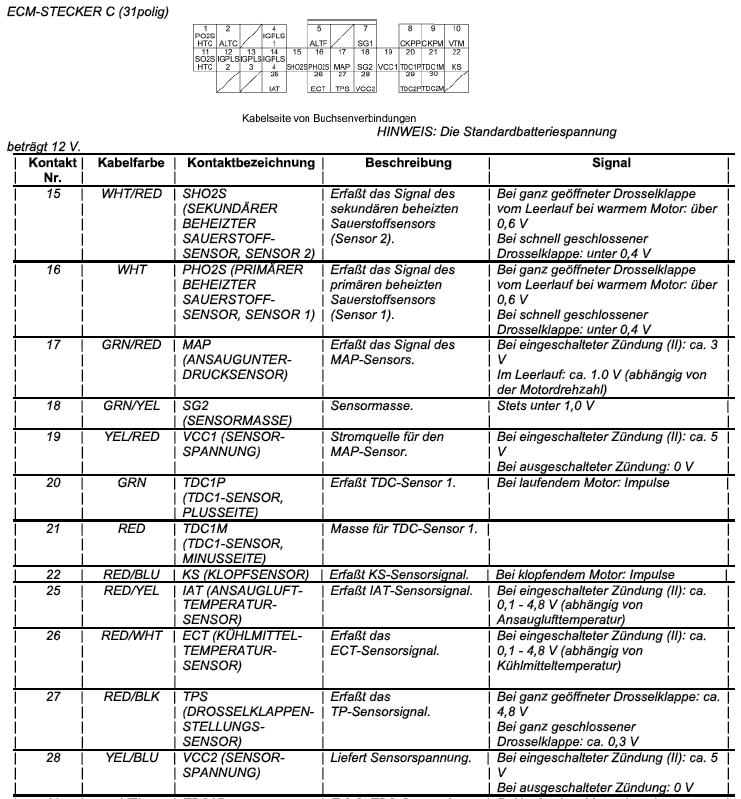

Irgendwo muß ich die 5 Volt als Spannungsversorgung her bekommen, weiß jemand wo die im Fussraum noch anliegen? Eigentlich müsste die Spannung doch auch aus der ECU kommen, oder?
versteh' das Problem nicht. Im Werkstatthandbuch ist's doch klar beschrieben (siehe Bild)
Danke Bernd,
hatte ich inzwischen selbst gefunden, wollte nur den Kabelbaum direkt an der ECU nicht aufmachen um dran "rumzuwurschdln".
Der Einbau lief dann dank der ausführlichen Anleitung ohne jegliche Probleme ab.
