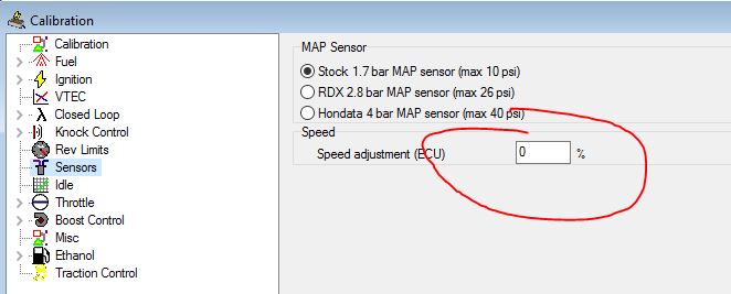

    1.) Danke für den Tipp, da ich auch das AEM AMS2 habe und mit dem 4.77er Diff mein Tacho noch falsch läuft.
    2.) Leider geht da bei mir nix
    Hab die VSS values live mit laufendem Motor und eingelegten Gang auf der Bühne verändert.
    Tacho blieb immer bei gleichem speed :?
    Naja. hm.
  • Anbei ein Screenshot.
