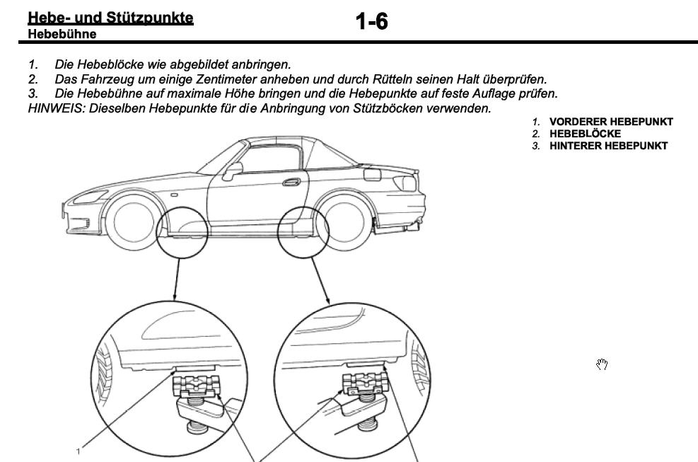

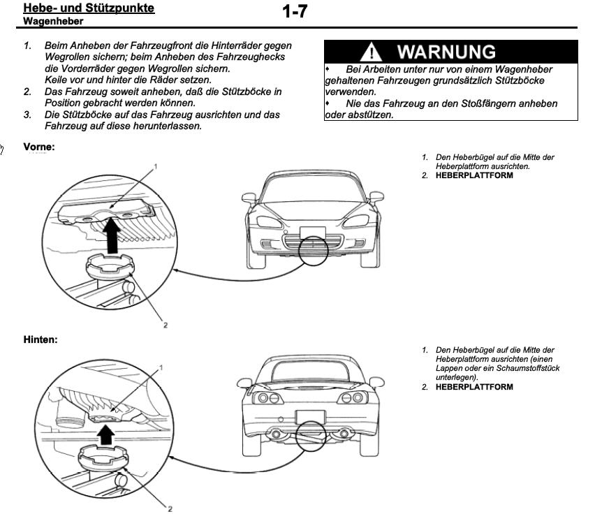

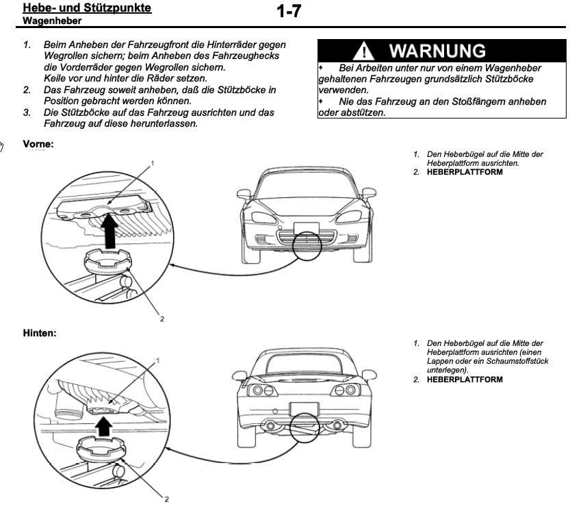

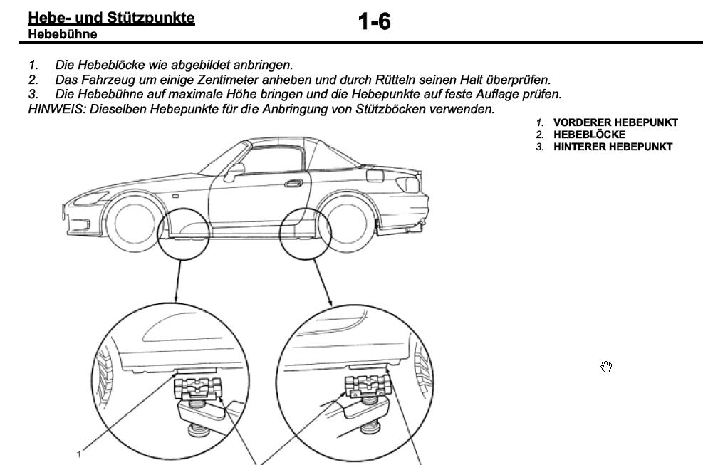

  • Das WHB ist dein Freund :D:D:D
    Wenn du an die zwei zentralen Punkte nicht dran kommst (weil der S zu tief ist....) dann heb ihn an der Seite etwas an, dann hast du Platz um mit einem großen Wagenheber vorne und/oder hinten drunter zu kommen.
  • zum drunterlegen würd ich immer gscheite Unterstellböcke (Dreibein) verwenden
    wenn Du einen niedrigen Wagenheber hast, kannst Du vorne mittig auf der Verstrebung anheben - soweit dass Du dann 2 Unterstellböcke an den vorderen Wagenheberpunkten unterbringen kannst
    vorher noch gang raus, Handbremse lösen und Keile hinter den Rädern anbringen
    das funkt sehr gut und du kommst gut drunter
  • nein, ist nicht schlimm, aber wenn Du sie löst kannst Du ohne Verspannungen anheben - aber eben nur mit Unterlegskeilen

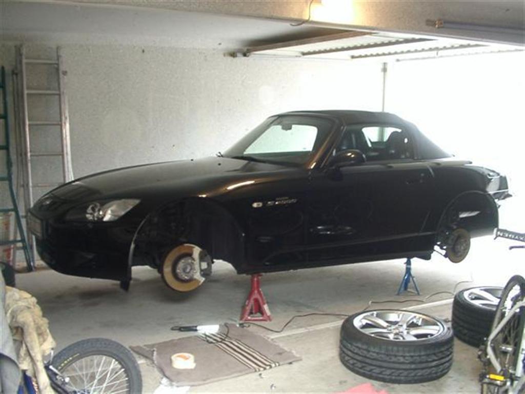

  • so nochmal danke an euch ;)
    hat alles super geklappt steht bomben sicher ^^

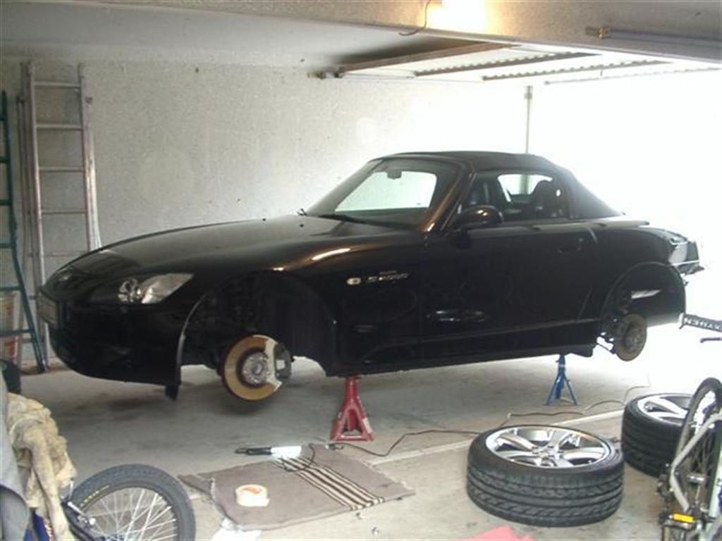

  • Auch wenn das Auto wie auf dem Bild von MAS2K bombensicher steht.....ich stell mir immer noch zwei Böckchen zusätzlich hin oder leg zwei alte Stahlfelgen lose drunter so als allerletzte Lebensversicherung :nod:
    Bin nicht ängstlich aber ich kenne jemand der schon mal unfreiwillig in einer, sagen wir beklemmenden, Situation unterm Auto war ;)
    (Nein ich rede nicht von mir selbst :P )
    EDIT:
    Oder 2 Hölzer wie auf dem Bild von bpaspi :D:D

  • Ich habe auch mal versucht, meinen Wagen aufzubocken. War mir aber dann zu unsicher :nod:
    Ich habe immer die Befürchtung, dass wenn ich den Wagen vorne auf den Böcken stelle und hinten dann mit dem Wagenheber anheben will, der Wagen sich versetzt und von den Böcken fällt. Darum ahbe ich es bisher nie richtig ausprobiert... :)
  • ich bin da auch lieber auf nummer sicher gegangen ^^
    hab insgesammt 6 sicherungspunkte :P
