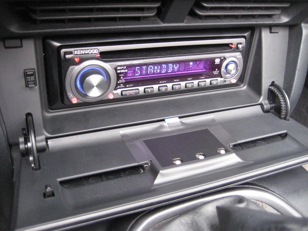

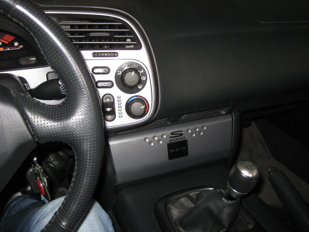

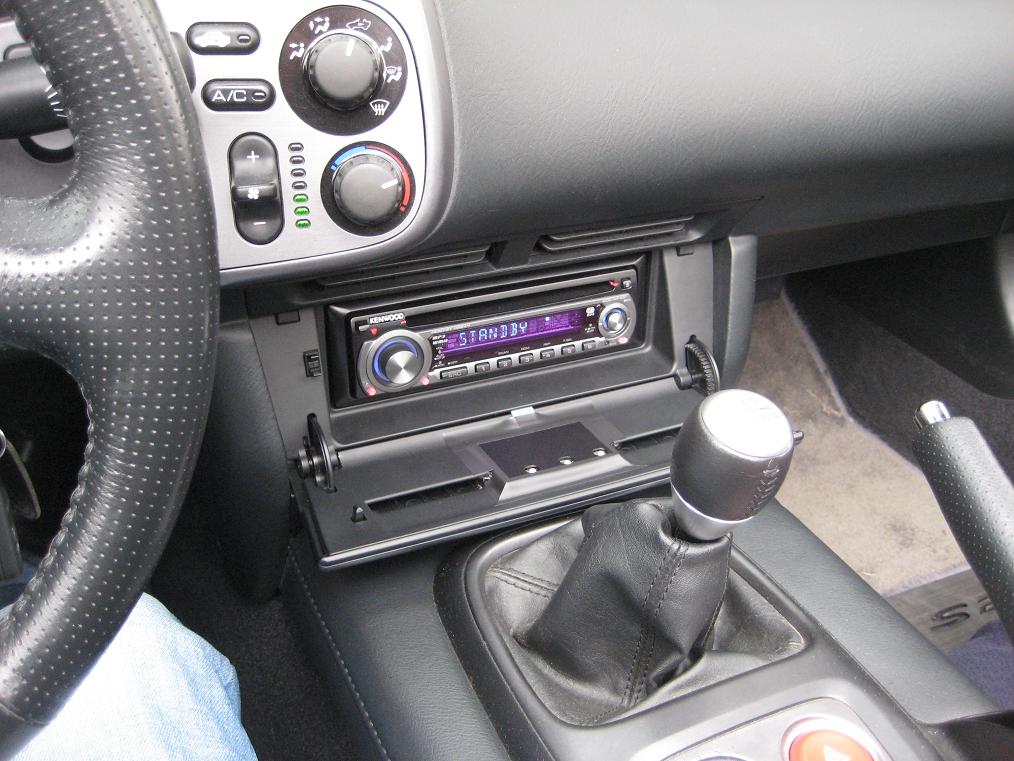

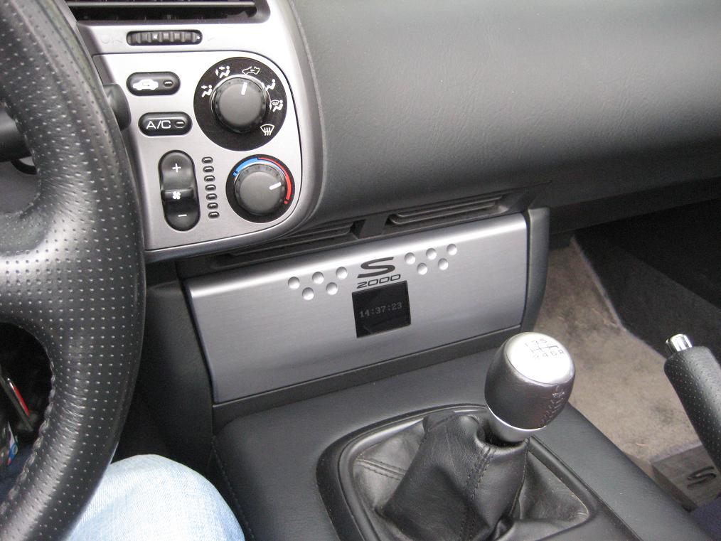

    erinnert Ihr Euch noch daran, wie die skeed!-Öltemperatur-Anzeige von Micha im Original aussieht?
    So zum Beispiel:
    Meine sieht nicht mehr ganz so aus. :twisted:

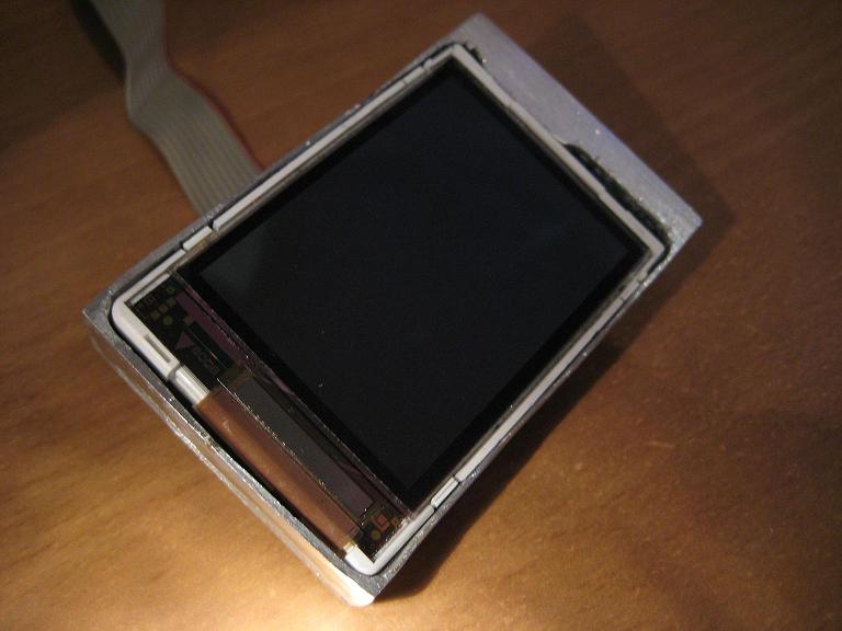

    Ich habe über den Winter ein bissel gebastelt und erstmal die komplette Anzeige auseinandergenommen und mir angeschaut, wie eigentlich das Innenleben davon aussieht, um zu versuchen, die ganze Geschichte ein bißchen umzubauen.
    Grund hierfür: Ich wollte mal versuchen, ob es auch ohne diese Alublende geht. :nod:
    Ich habe nämlich vor, die Anzeige so einzubauen, daß lediglich ein viereckiges Loch in der Radioklappe ist, wo dann das Display dahinter klebt.
    Ich bin schon fast fertig, und bisher sieht alles sehr vielversprechend aus. Mal sehen ob's wirklich was wird, und wie das dann aussieht...
    Im folgenden würde ich gerne mal ein paar Impressionen posten, was ich gemacht habe und entsprechend das Ergebnis dokumentieren...
    2 Mal editiert, zuletzt von brunoammain (14. März 2010 um 23:14)

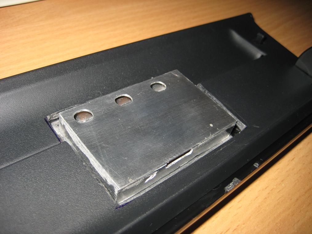

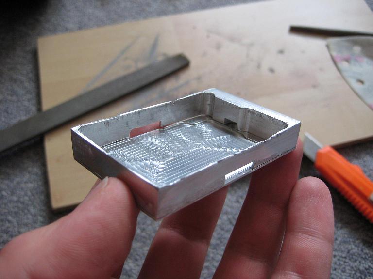

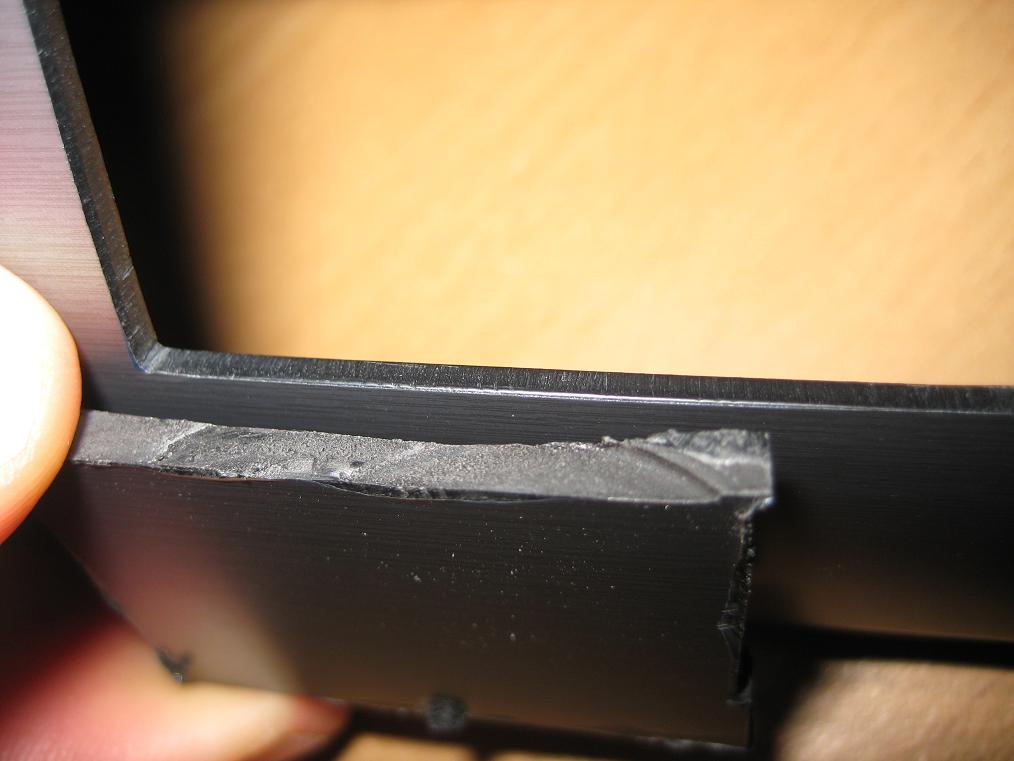

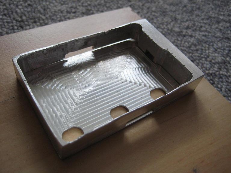

  • Als erstes habe ich den leeren Alu-Rahmen genommen und die Blende an der Vorderseite entfernt.
    Hierbei kam es mir nicht darauf an, daß das Ergebnis besonders sauber oder schön ist. Es geht nur darum, daß ich den Rahmen hinterher weiterverwenden kann, dieser wird aber ausschließlich auf der Rückseite der Klappe sein und daher von vorne nicht sichtbar sein.

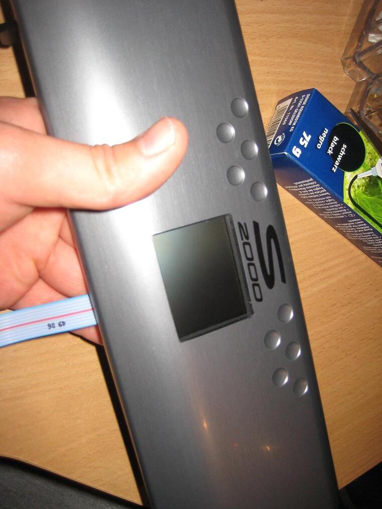

    Im Ergbnis kann ich nun also das Display von vorne in den Rahmen legen, der nun keine Blende mehr hat:

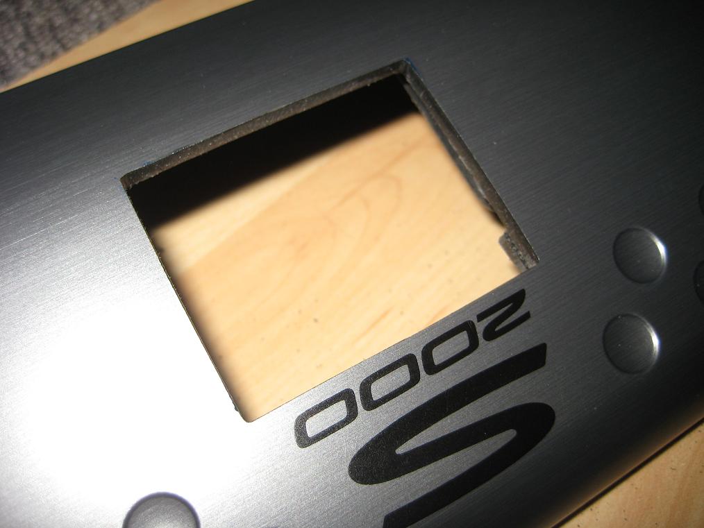

  • Dann kam eigentlich schon der heikelste und für mich aufregendste Teil,
    ein viereckiges Loch in eine neue Radioklappe schneiden, und zwar so, daß der Ausschnitt nur gerade so groß wie das Display ist.

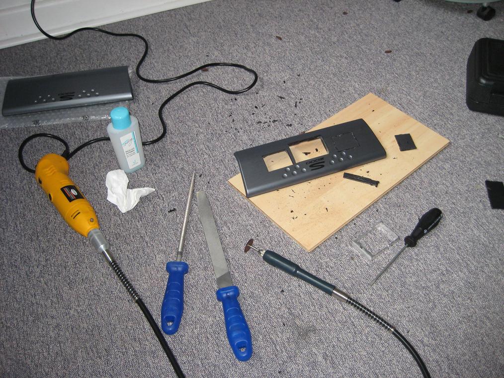

    Mann, hatt ich die Hosen voll davor, den Original-Einbau bereits kaputt gemacht zu haben und jetzt davor zu stehen, eine weitere Radioklappe zu versauen... :blush: :?
    Also habe ich zumindest erstmal an der bereits verwendeten Klappe geübt, um ein Gefühl dafür zu bekommen, wie sich das mit diesem Dremel-Werkzeug verhält, ob ich überhaupt einen geraden Schnitt hinbekomme usw...
    Dabei habe ich schnell festgestellt, das das Plastik der Klappe schnell anfängt, zu schmelzen und tiersich zu stinken.
    Und präzise Linien kriege ich mit dem Teil auch nicht hin. Aber wenn man diese geschmolzenen Plasiktwürste an den Schnittkanten abfriemelte, sah das ganze sooooo schlimm auch wieder nicht aus. Und ich hab schnell gemerkt, mit einer Handfeile konnte man die Kanten echt wunderbar und zufriedenstellend begradigen.
    Also hab ich es gewagt!

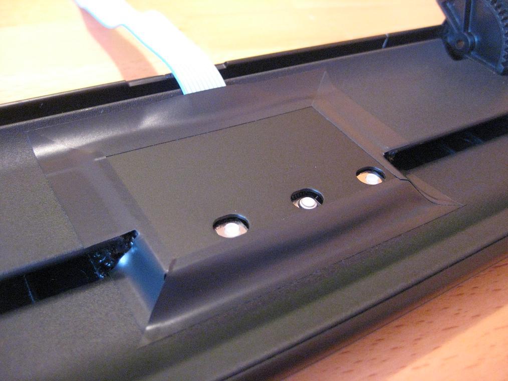

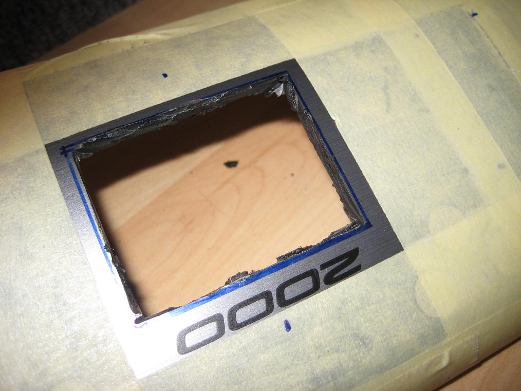

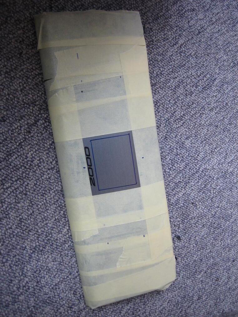

    Erstmal das Zielgebiet eingezeichnet:

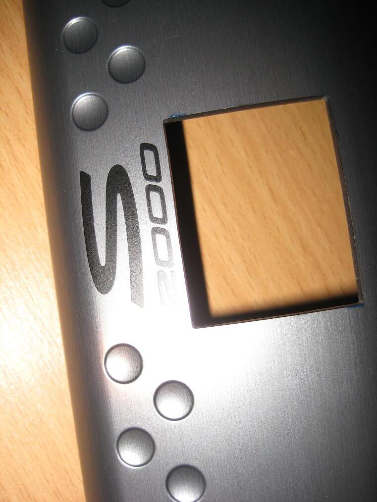

    Dann mit dem Dremel das Loch etwas gröber ausgeschnitten (also noch mit jeweils einem halben Millimeter Luft an jeder Kante, die ich dann hinterher ca eine Stunde lang seeeeehhhrrr vorsichtig und akribisch glatt und gerade feilte, bis das Ergebnis so aussah:
    Also ich find, dafür, daß ich das ganze per Hand gemacht hab und dafür, daß ich vorher so 'nen Bammel hatte, daß das nix wird, sieht das Ergebnis doch ganz passabel aus, oder? :D

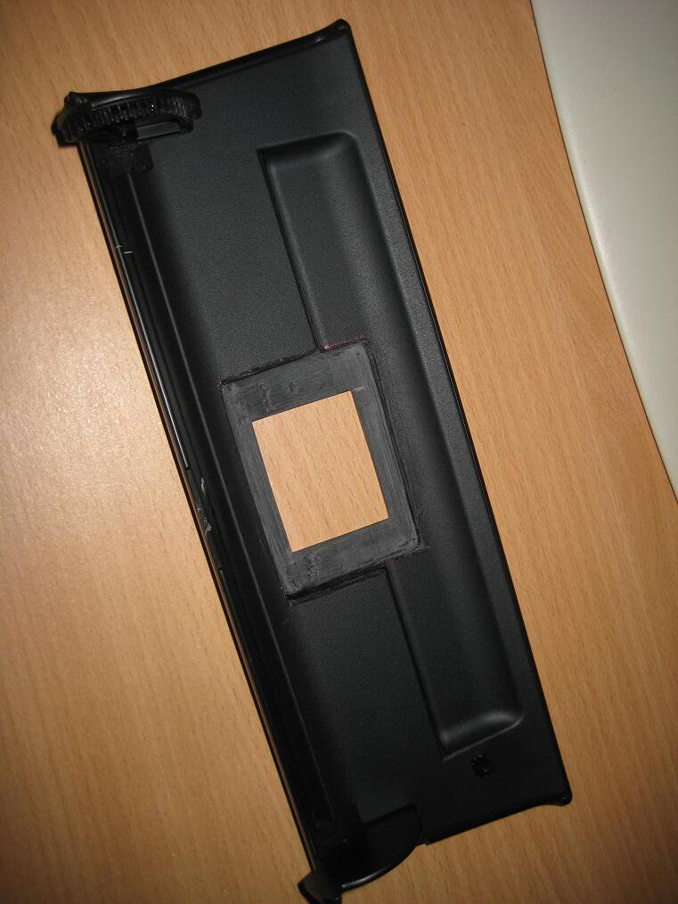

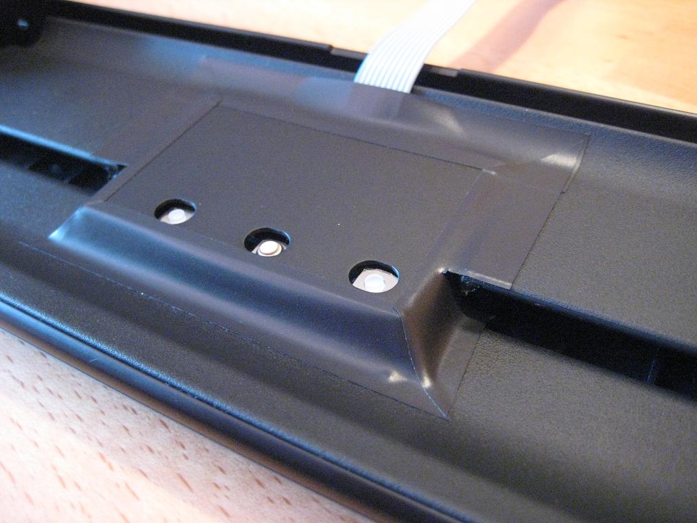

    Danach hab ich dann ungefähr zwei Stunden die Rückseite bearbeitet.
    Dazu habe ich die hinteren Schichten der Radioklappe etwas größer ausgeschnitten, sodaß der Rahmen hinterher da rein passt.
    Zudem mußte ich hier mit Schleifpapier in einer unsäglichen Fummelarbeit die Rückseite der Klappe so begradigen,
    daß das Display auch einigermaßen bündig anliegt, wenn man es nachher von hinten da dran klebt.
    Von hinten sieht das ganze jetzt so aus:

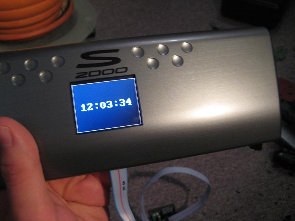

    Auf dem nächsten Bild habe ich mal das ausgeschnittene Plastikteil in Originalstärke davorgehalten. Da sieht man schon ganz schön einen Unterschied, finde ich:

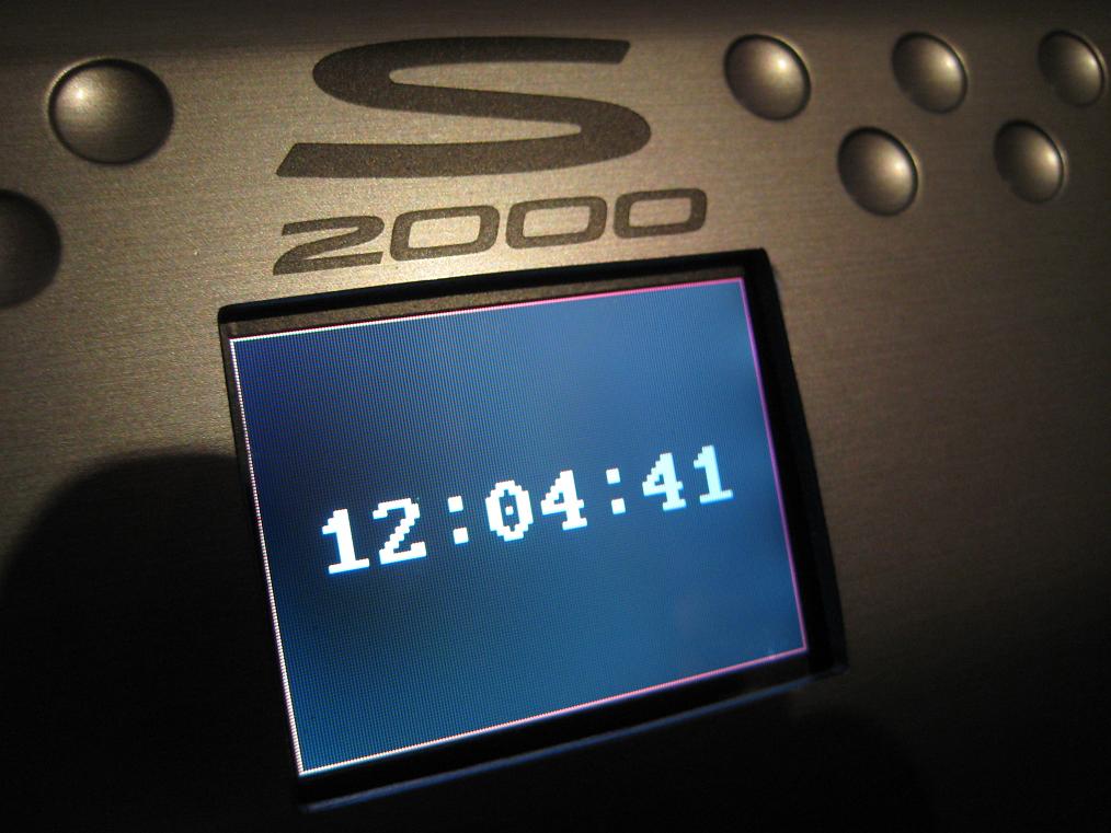

    Soooooo, und hier mal als kleiner Appetizer für Euch, damit Ihr Euch vorstellen könnt, wie das Ganze dann hinterher aussehen soll, hab ich mal probehalber das Display hinter die Radioklappe gehalten.
    Na sieht das nicht geil aus?! 8) :D :D
    Wie gesagt, das ist jetzt nur mal schnell drangehalten. So richtig befestigt wird das dann demnächst erst noch.

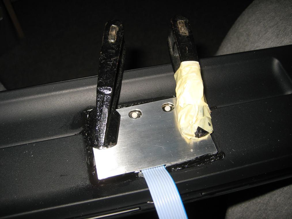

    Apropro "schwarz", momentan sieht meine Klappe so aus:

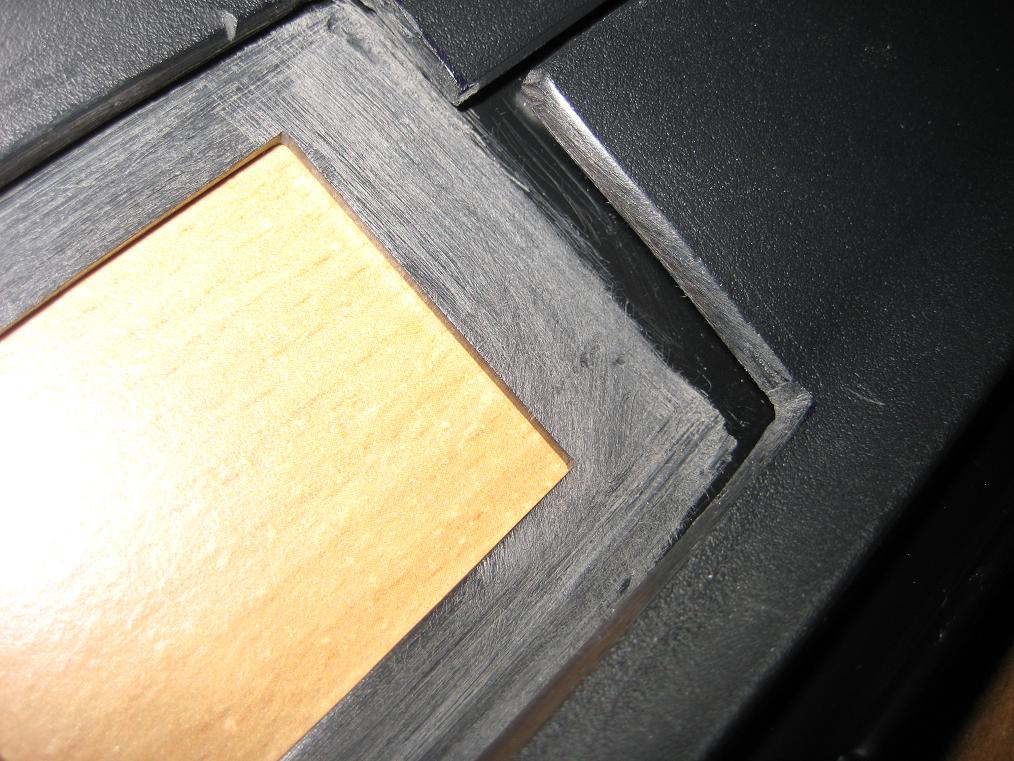

    Ich habe den Rahmen auf der Rückseite zunächst mit Schraubzwingen fixiert (was für ein Graus, ich weiß!) und dann mit schwarzem Silikonkleber rundrum die Kanten vollgeschmaddert.
    Wenn das morgen hoffentlich fest ist, kommen die blöden Zwingen weg, und ich werde versuchen, die Silikonkanten nochmal abzuschleifen und sauber zu verfugen...
    ...stay tuned! :D

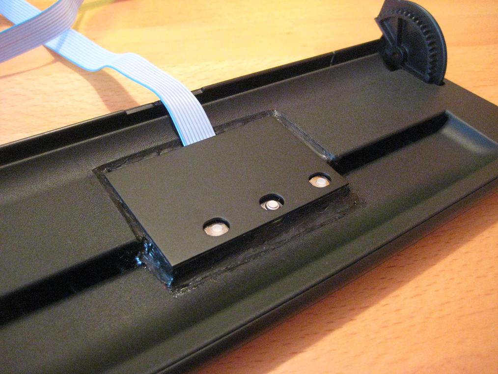

  • Naja, soooo "no-go"-mäßig ist das mit der Silikonkante nun auch wieder nicht.
    Auf dem zuvor geposteten Bild war das Silikon auch nur grob reingeschmiert, um den Rahmen überhaupt zum Halten zu kriegen.
    Als das dann fest war, hab ich die Schraubzwingen abgenommen und die Silikonkante nochmal mit 'ner zweiten Schicht vervollständigt und die Fugen nachgezogen.
    Das sah dann so aus (ach ja, by the way: ich hab zwischenzeitlich auch den Alu-Deckel schwarz lackiert, damit das Gesamtbild stimmiger aussieht):
    Okay okay, weil das optisch tatsächlich nicht so wirklich schick aussah, hab ich die Kanten nochmal mit schwarzem Isolierband beklebt. Ich denke, so kann man das lassen, zumal man die Rückseite sowieso so gut wie nie sieht.

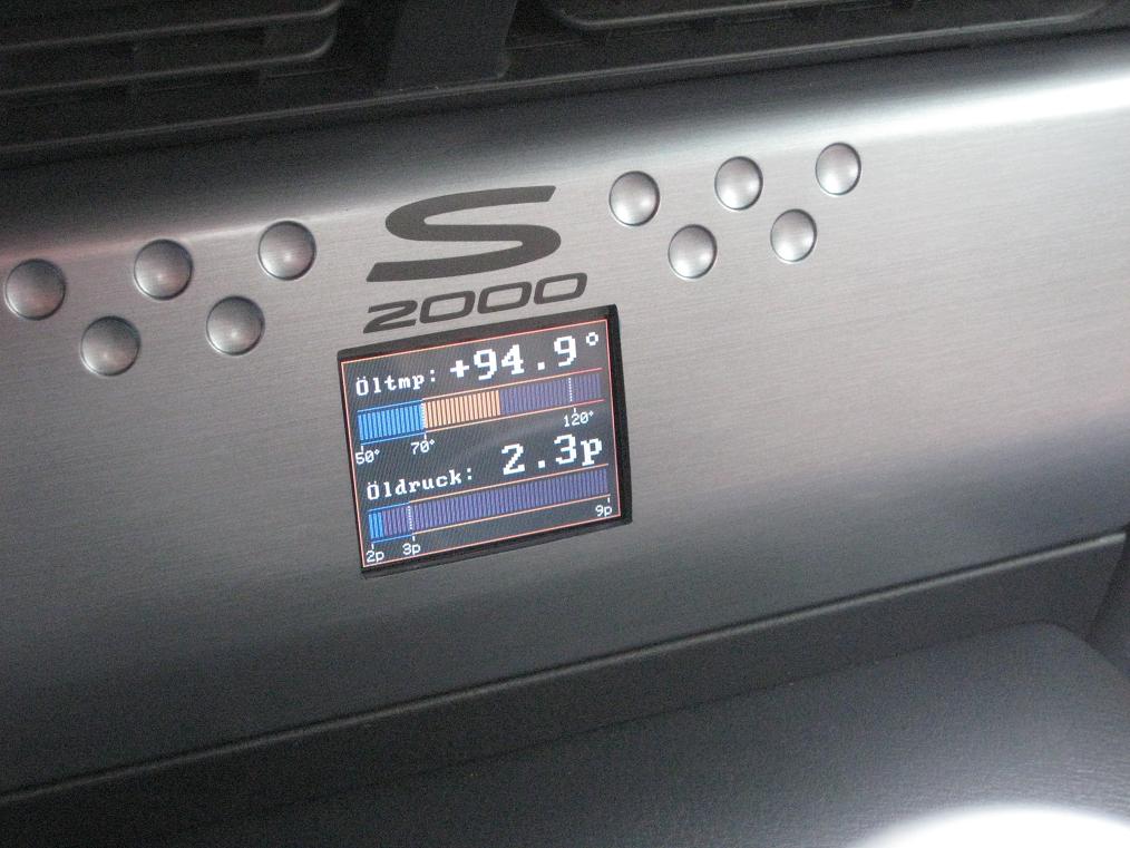

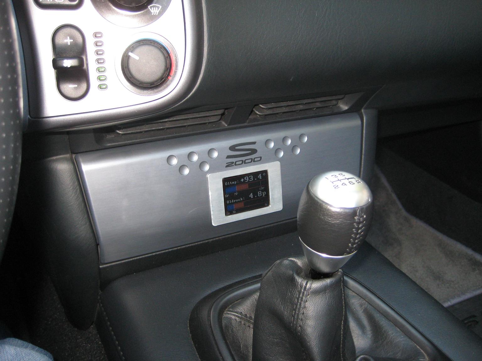

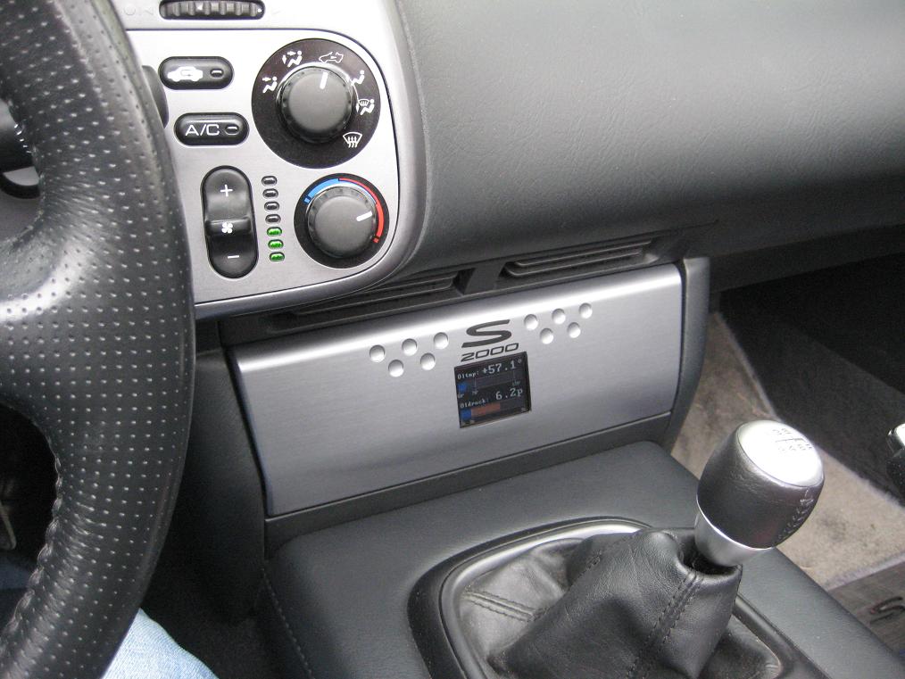

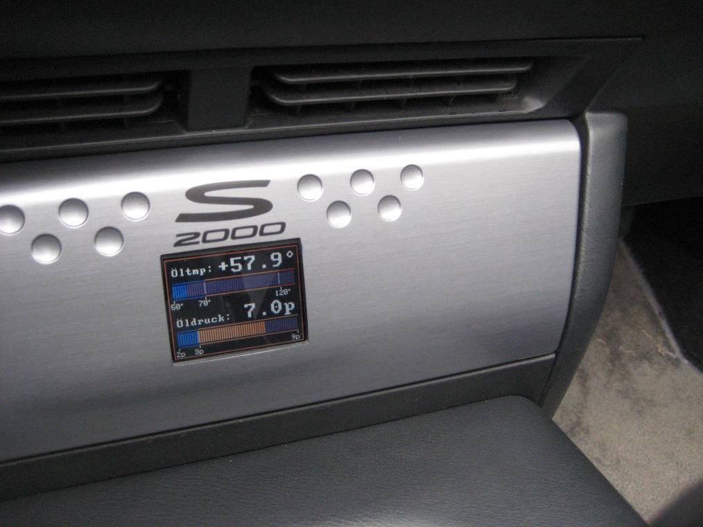

  • [Blockierte Grafik: http://www.smilies.4-user.de/include/Froehlich/smilie_happy_059.gifES IST VOLLBRACHT!!! [Blockierte Grafik: http://www.smilies.4-user.de/include/Froehlich/smilie_happy_011.gif]
    Alles eingebaut, Probefahrt gemacht, alle Anzeigen funktionieren fehlerfrei, der Blickwinkel passt, also alles BESTENS!!!
    Ich bin ehrlich gesagt selbst ziemlich erstaunt über das Ergebnis und daß der Umbau letztendlich so gut geklappt hat.
    An dieser Stelle möchte ich auch nochmal herzlichen Dank an Micha B richten, der mir den einen oder anderen Tip gegeben hat. Zudem hat Micha mir nochmal ein neues Datenkabel an mein Display gelötet, da ich dieses ganz am Anfang meines Projektes in einem Anfall von Unachtsamkeit halb abgerissen hatte. :?
    Danke auch an Maggo, der mir seinen Dremel-Apparat ausgeliehen hat! :nod: :thumbup:
    Und Danke an Ramona, daß sie das alles ertragen hat... ;)
    So, und hier noch ein paar Fotos vom Ergebnis:
