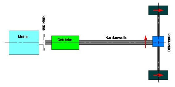

    Fall1:
    Beim Beschleunigen und bei gleichmäßiger Fahrt mit grade soviel Motorleistung (Gas geben) dass alle Fahrwiderstände grade überwunden werden. Dabei bleibt die Geschwindigkeit gleich:
    Die roten Pfeile geben den Drehmomentwert, bzw. die Kraftrichtung wieder. Die Drehrichtung wird hier nicht dargestellt, bzw. bei den Rädern ist’s ja klar in welche Richtung sie drehen.
    Der Motor gibt die Kraft über die Kupplung an’s Getriebe, dort wird das Drehmoment vergrößert und die Drehzahl reduziert. Über die Kardanwelle geht’s direkt in das Hinterachsgetriebe und das Differential um dann über die Antriebswellen die Räder anzutreiben. Im Hinterachsgetriebe wird das Drehmoment nochmal verstärkt und die Drehzahl verringert. An den Rädern kommt daher ein sehr hohes Drehmoment an mit relativ niedriger Drehzahl. Da die Leistung ein mathematisches Produkt aus Drehmoment und Drehzahl ist, bleibt die Leistung gleich. Bis auf die Verluste im Antriebsstrang. Durch Reibung geht Kraft darin in Wärme über, an den Hinterrädern kommt daher nicht alles an Leistung an.

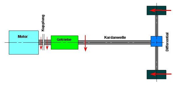

    Fall2:
    Beim Gaswegnehmen und gleichzeitigem Auskuppeln treibt die Massenträgheit das Fahrzeug weiter vorwärts. Die Hinterräder werden durch die Reibung zwischen Reifen und Strasse weiter gedreht. Würde das Fahrzeug auf spiegelglatter Fläche, wie z.B. Eis, Schmierseife oder Aquaplaning fahren, würden die Räder nur noch kurz durch die eigene Trägheit drehen, aber relativ schnell stehen bleiben. Das Fahrzeug würde nur noch durch den Luftwiderstand gebremst werden.
    Wenn die Räder aber nach wie vor auf trockener Fahrbahn rollen, treiben sie durch die Massenträgheit des Fahrzeugs den nun leer laufenden Antriebsstrang an und werden durch die Reibung im Antriebsstrang langsam abgebremst. Das Fahrzeug wird natürlich nach wie vor auch durch den Luftwiderstand abgebremst.
    Die Drehrichtung bleibt selbstredend gleich, nur die Kraftrichtung kehrt sich um. Manchmal ist das als leichtes Knacken oder Schlagen zu spüren wenn sich die Spiele im gesamten Antriebsstrang auswirken.

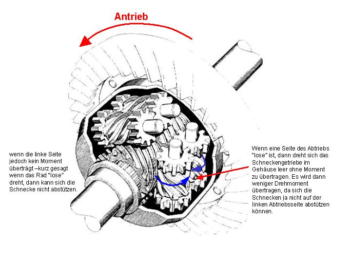

    Was passiert nun im Torsen Differential? Dazu erstmal eine Erklärung wie das Ding funktioniert:
    Einmal editiert, zuletzt von bpaspi (17. Juni 2010 um 15:21)

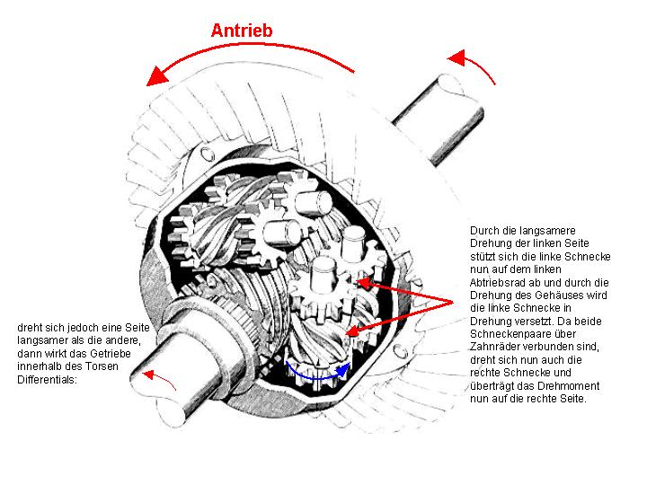

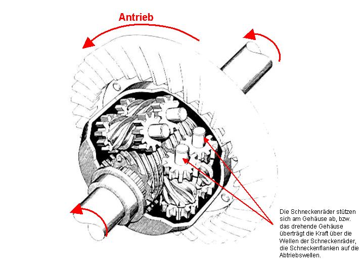

  • mal prinzipiell dargestellt mit dem Beispiel, dass das linke Rad in der Skizze plötzlich auf glatten Untergrund gerät:
    Bei Umkehrung der Kräfte gilt das gleiche Prinzip, da ja alle Teile darin symetrisch aufgebaut sind. Ansonsten würd's beim Gaswegnehmen ziemlichen Krach geben. Allerdings nur einmal.

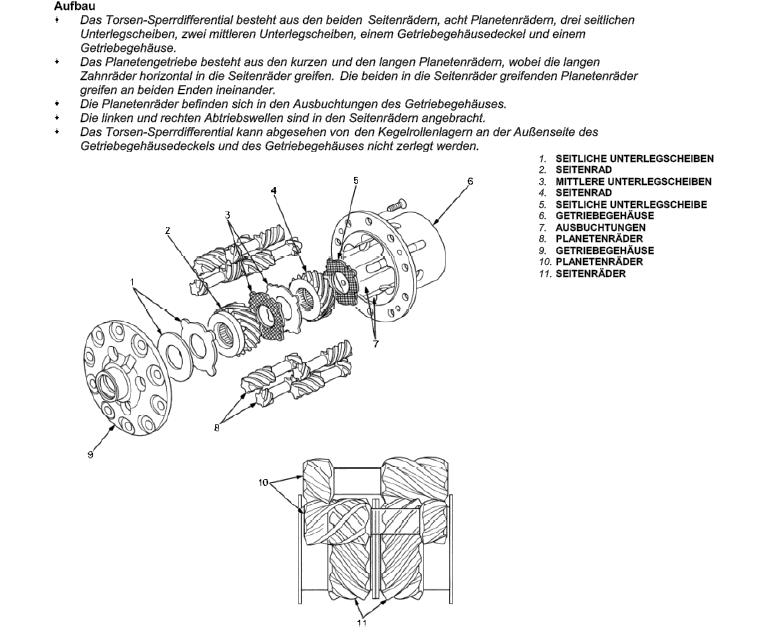

    Sieht denn das Diff im S2000 innen genauso aus? Prinzipiell ja. Aber genau? Ich meine, dort stützen sich die Schneckenwellen einseitig am Käfig ab, reiben also unter Last mit einer Seite am Käfig. Hab gerade kein Bild zur Hand.
    Okay, ist anders gelöst, aber mechanisch meine ich müsste gleiche Wirkungsweise besitzen.
    Reiben sich denn jetzt unter Last die Seitenwellen am Gehäuse? Ich hab das mal in einer der TorenB-Erklärungen im WWW so erklärt gefunden.
    2 Mal editiert, zuletzt von Los Eblos (17. Juni 2010 um 22:01)
    Original von Los Eblos
    ...Reiben sich denn jetzt unter Last die Seitenwellen am Gehäuse?...
    Ja.
