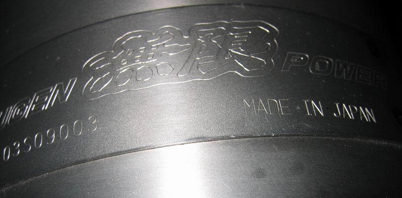

    Das sieht ja schon vielversprechend aus!
    Ist das ein offizieller Auszug? Kann ich mit dieser Seite was erreichen? Dazu gehört bestimmt noch eine Einleitung oder ist das alles?
