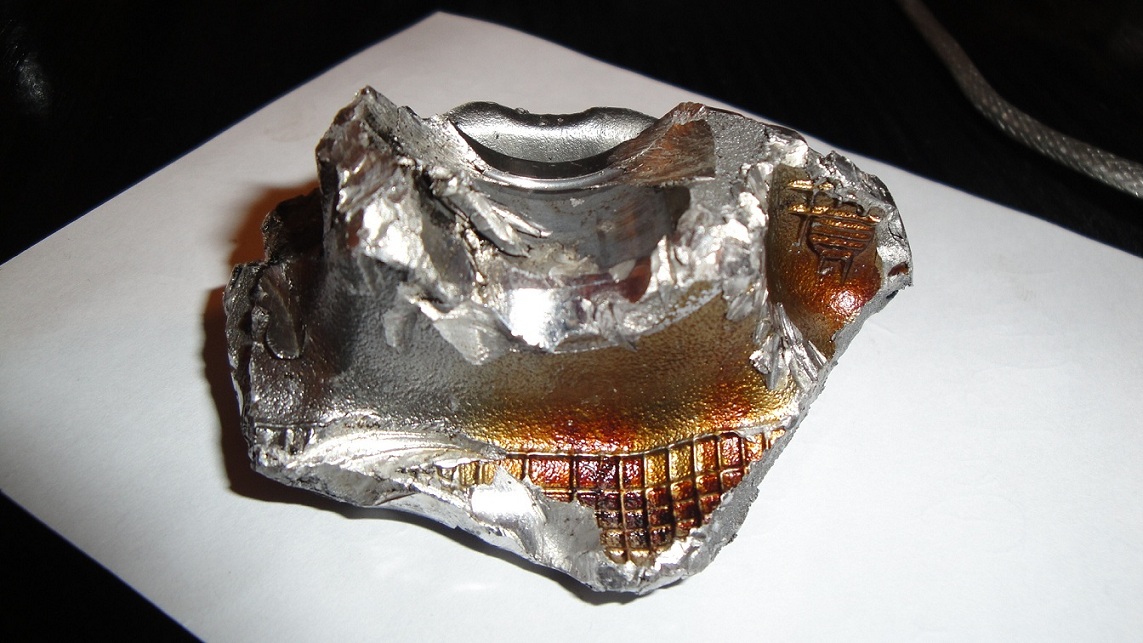

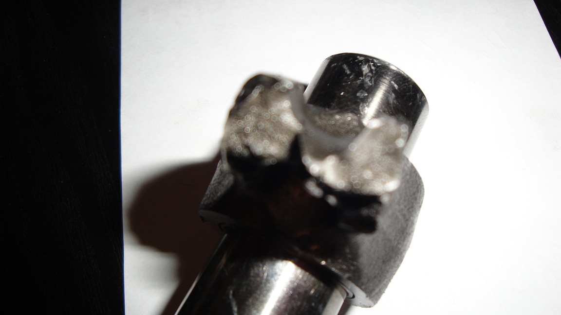

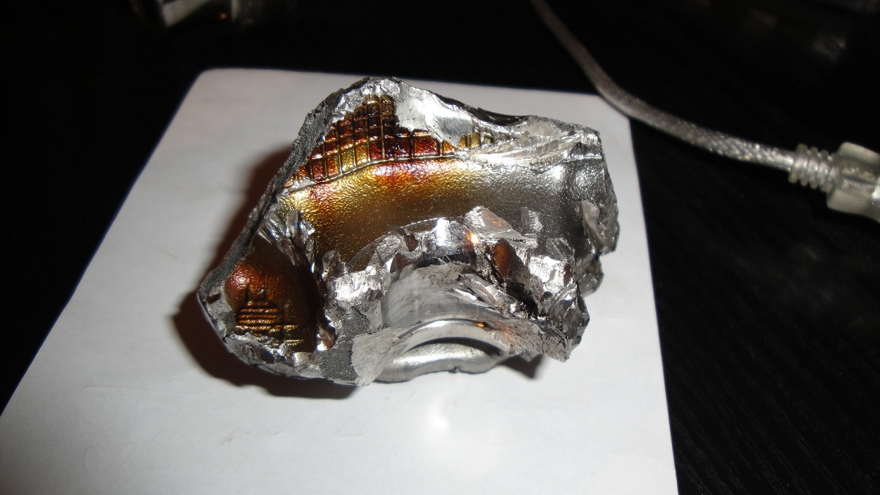

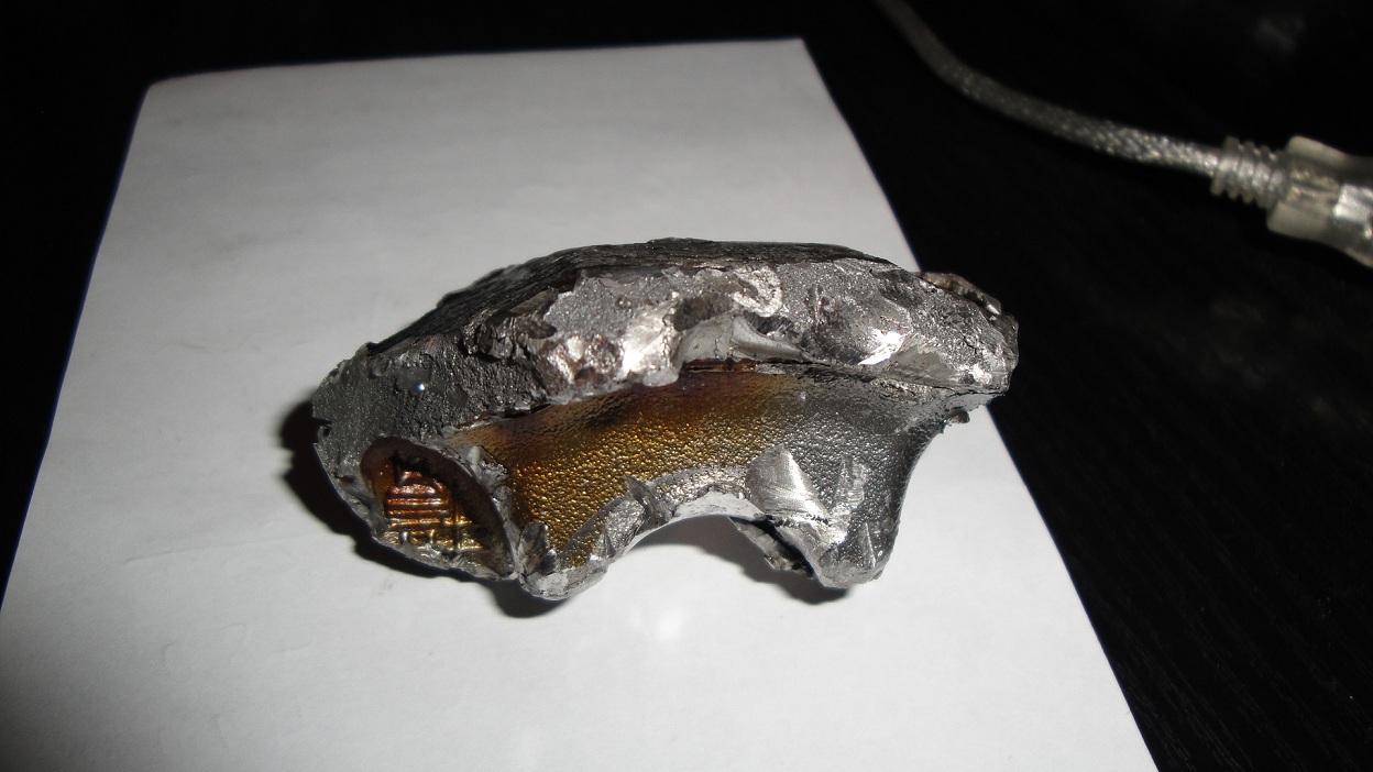

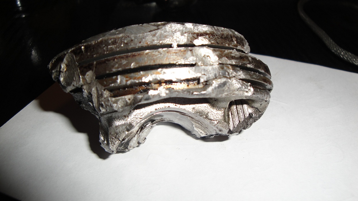

  • Nach ersten Informationen soll das Pleul vom 2. Zylinder abgerissen sein.
    Vielleicht bekomme ich dann auch noch Bilder.
    MfG Oliver
    Nix ist so fix - wie ein CRX :lol:
    Drehst du noch - oder schaltest du schon?!?
  • So... Ursache, keine Schmierung, da evt. Ölkanal verstopft und somit die Schmierung versagt hat. Bilder folgen...
    MfG Oliver
    Original von PlatOn
    Ich rufe einen Oelthread aus! ;)
