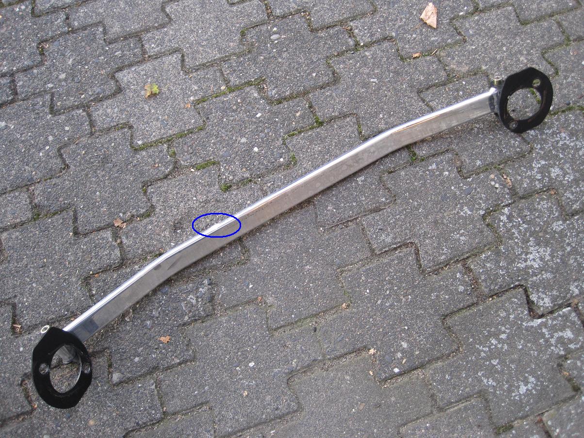

    heute habe ich meine Domstrebe ausgetauscht.
    Ich hatte eine billige Noname-Alustrebe für 50 EUR von Ebay.
    War auch eigentlich der Meinung, daß es nicht unbedingt so ein schweineteures Markenteil sein muß.
    Ich hatte das Teil seit Anfang 2009 eingebaut. Der Einbau war zwar schon ein ziemliches Gewürge (hätt mich vielleicht gleich stutzig machen sollen), hat dann aber doch alles gepasst und ich war auch die ganze Zeit zufrieden damit. Hab mich aber scheinbar geirrt.

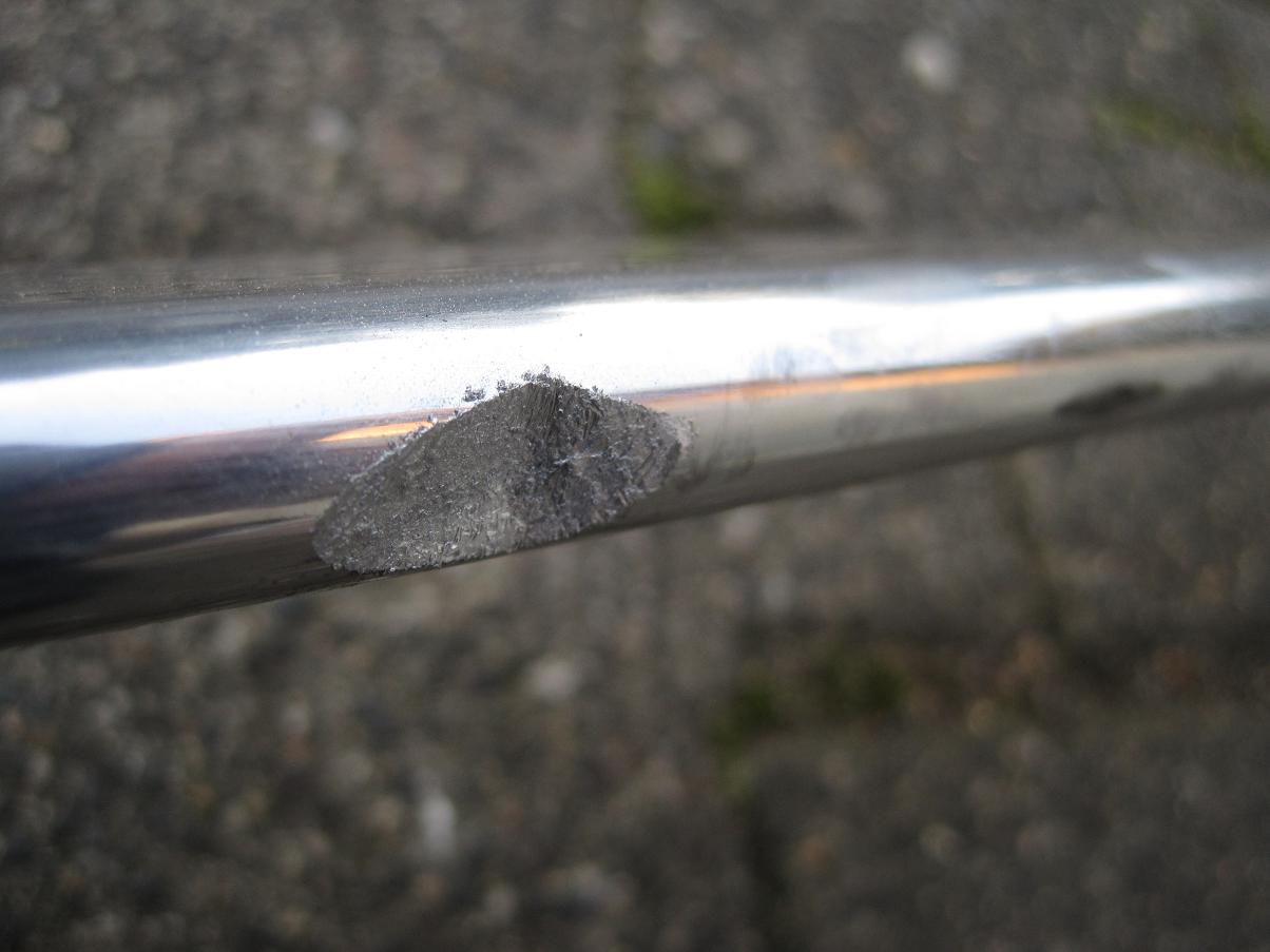

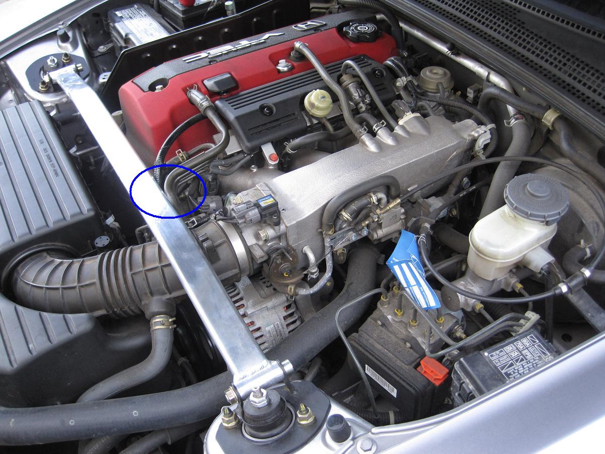

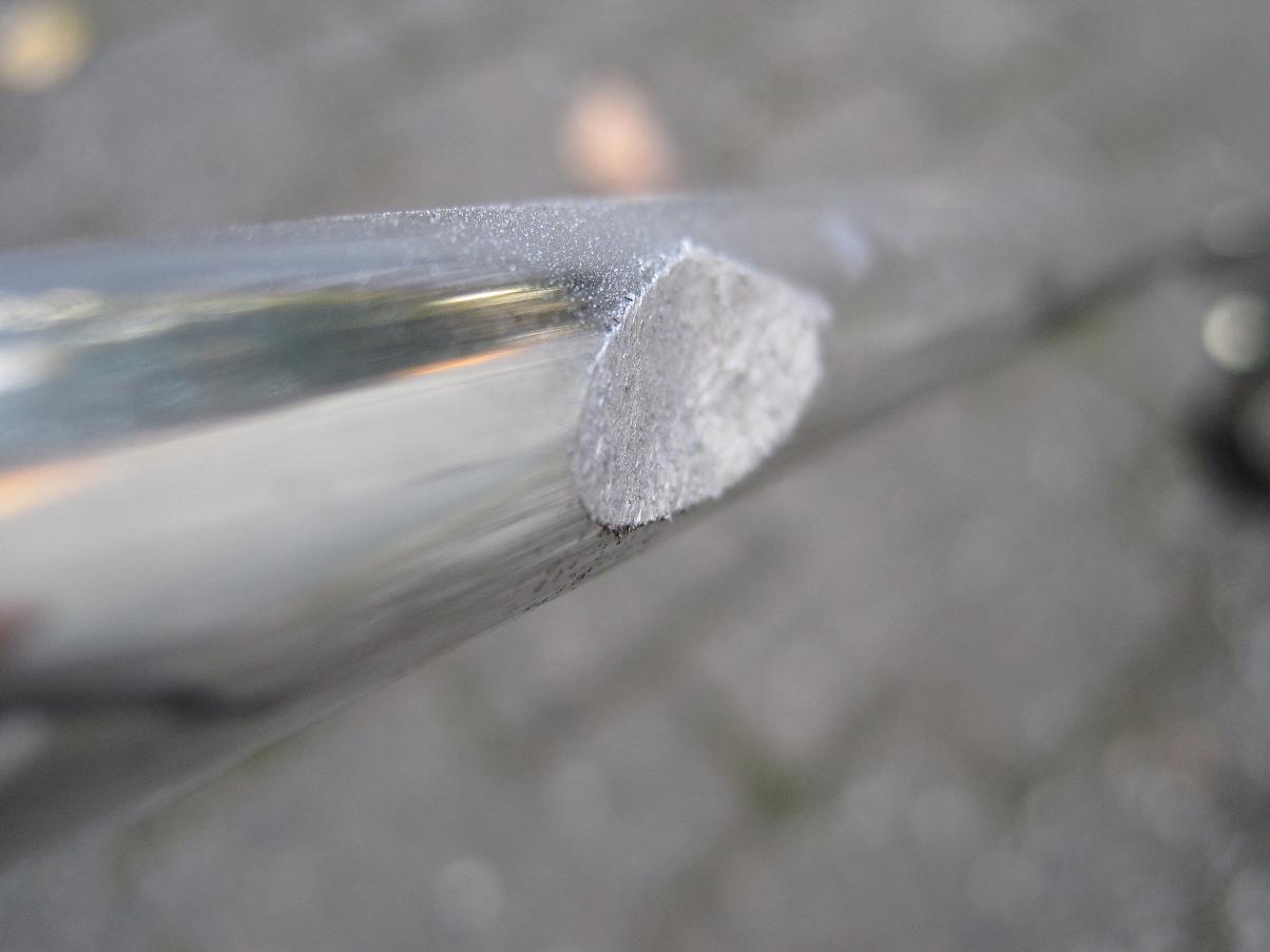

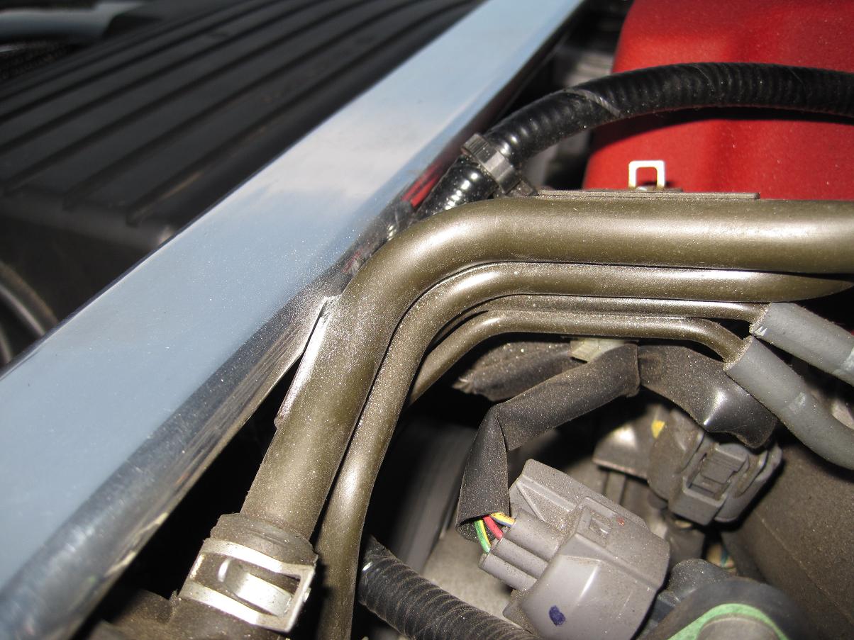

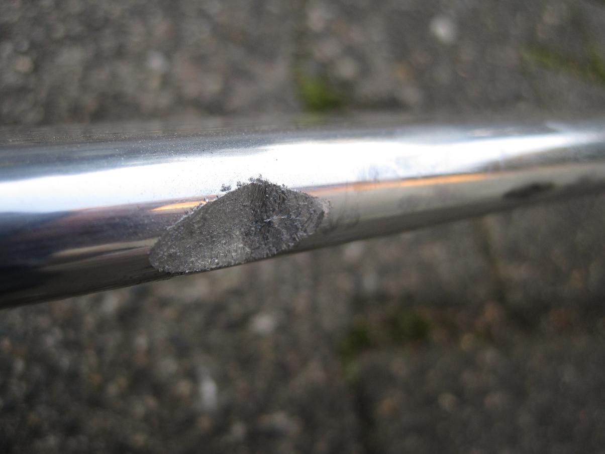

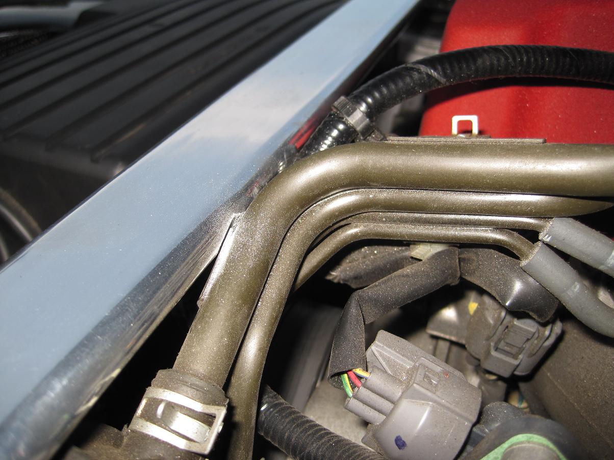

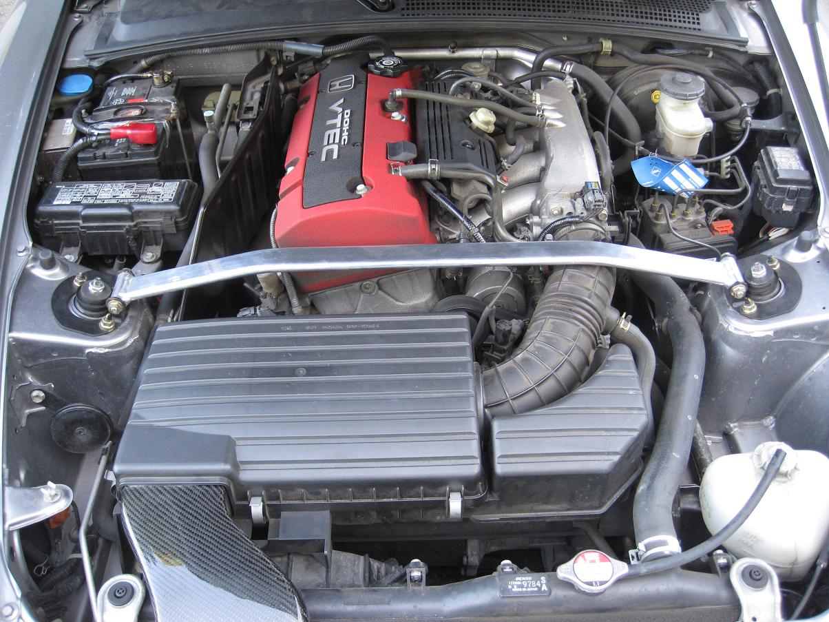

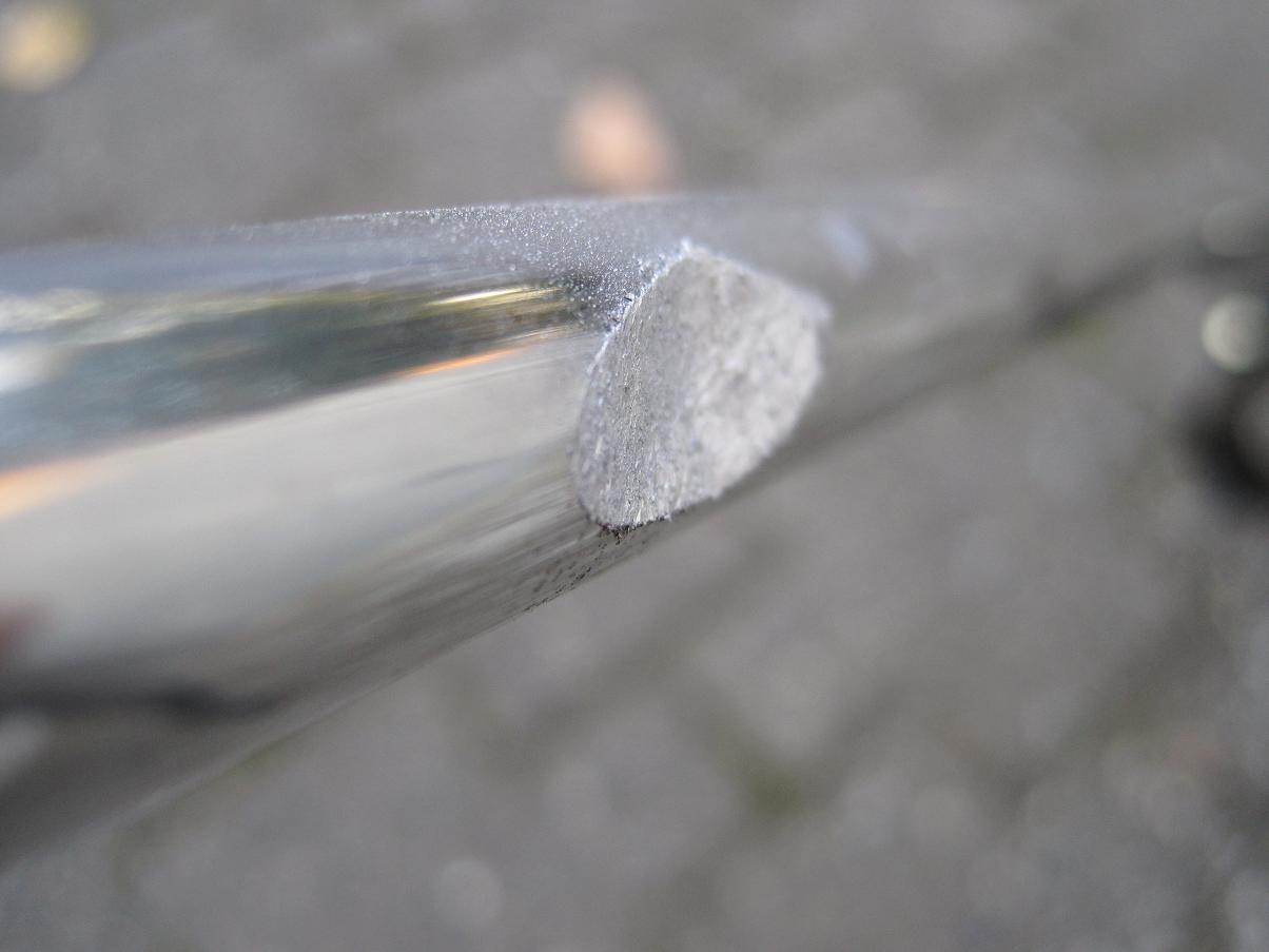

    Neulich fiel mir auf, daß an der Domstrebe und an den direkt dahinter liegenden Motorteilen silberner Staub rum lag.
    Bei genauerem Hinsehen stockte mir der Atem: Das Metallrohr, das ziemlich dicht hinter der Domstrebe verläuft, hatte wohl durch die dauernden Motorbewegungen ein ca. Daumennagel-großes Stück Material aus der Domstrebe rausgefressen.
    Hier ein paar Bilder davon:
    Hat von Euch auch schonmal jemand sowas gehabt?

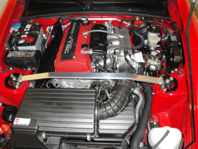

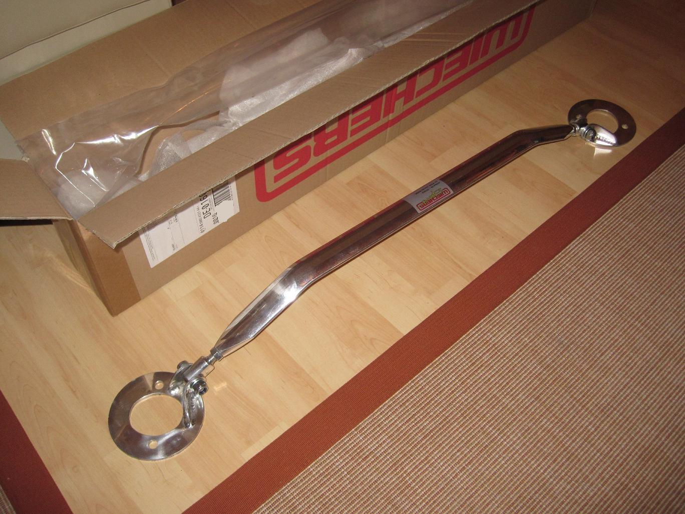

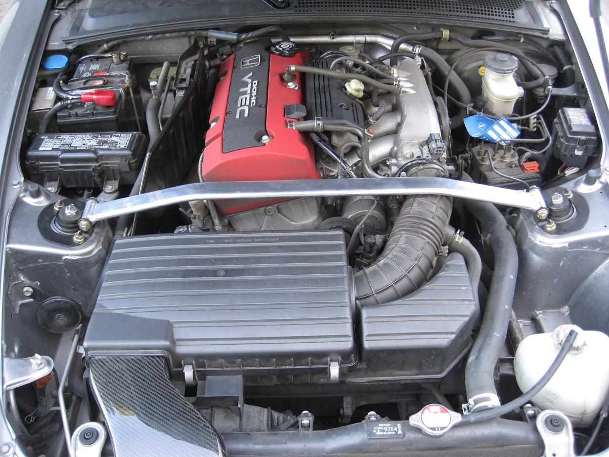

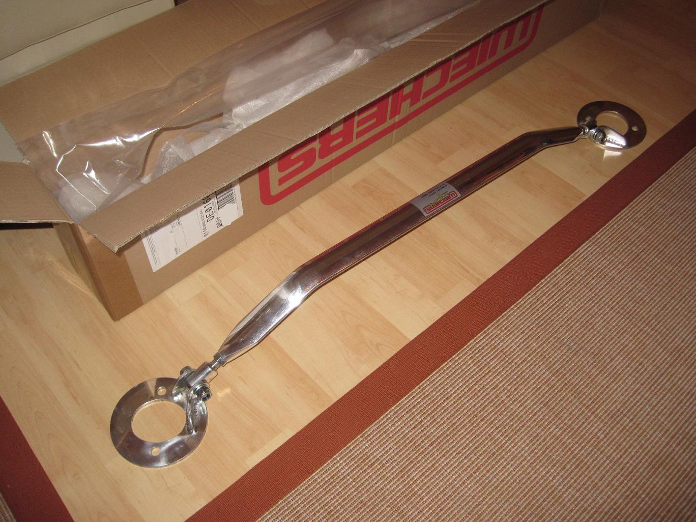

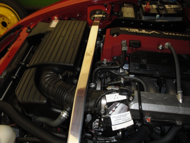

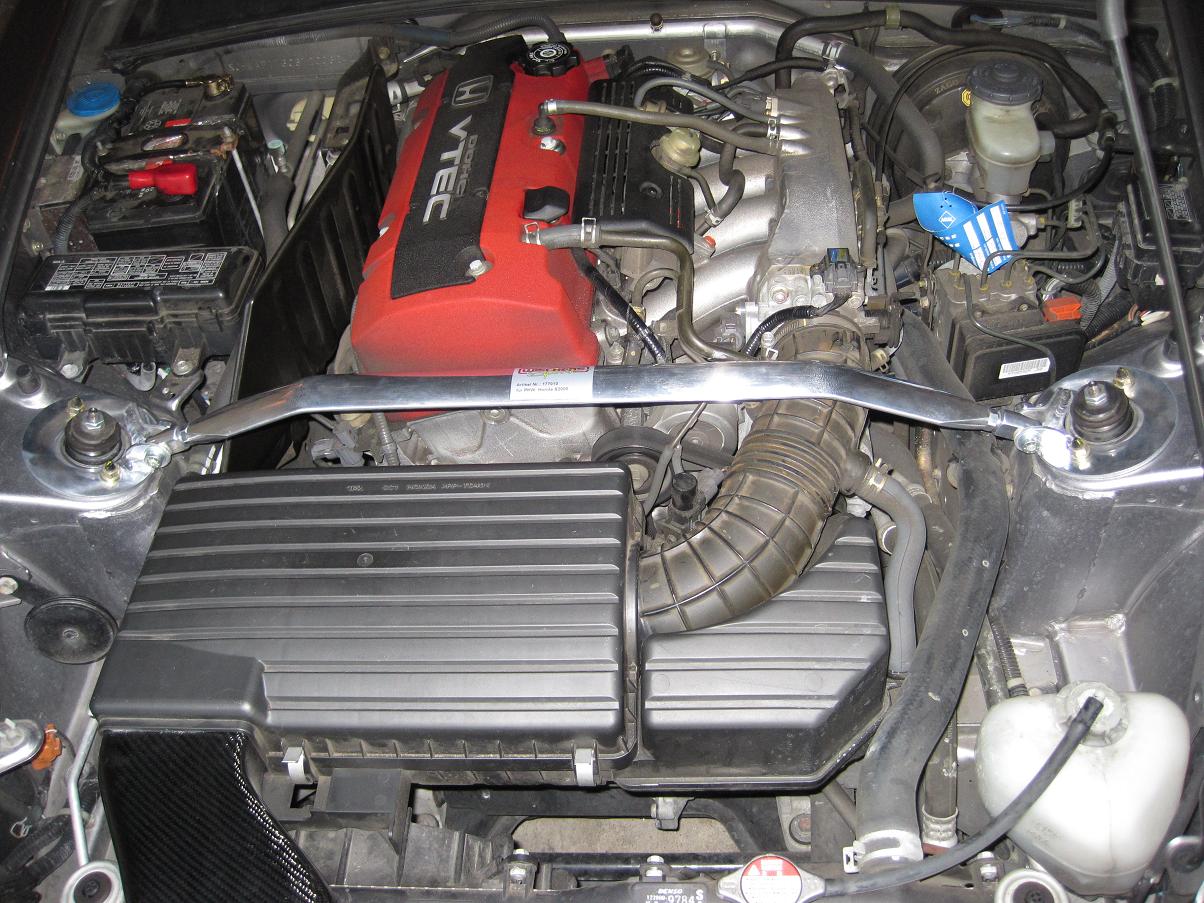

    Aufgrunddessen hab ich mir direkt mal eine neue Domstrebe bestellt. Diesmal dann doch ein Marken-Produkt von WIECHERS.

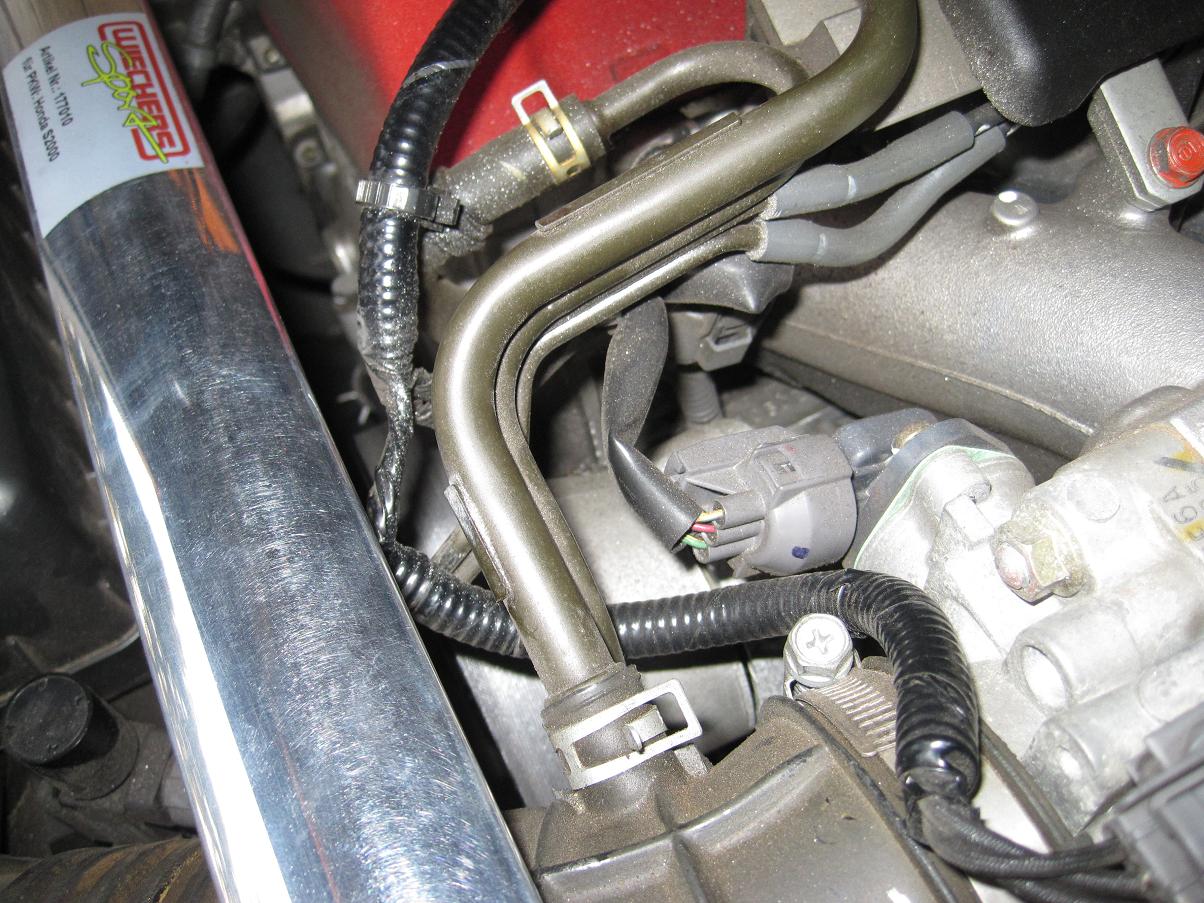

    Passgenauigkeit: Einfach traumhaft!!! :thumbup: Beim Einbau flutschte das Teil wie von selbst da hin wo es hin sollte. Und hinter der Domstrebe ist jetzt auch genug Platz zu den besagten Motorteilen:

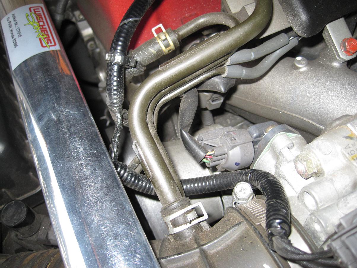

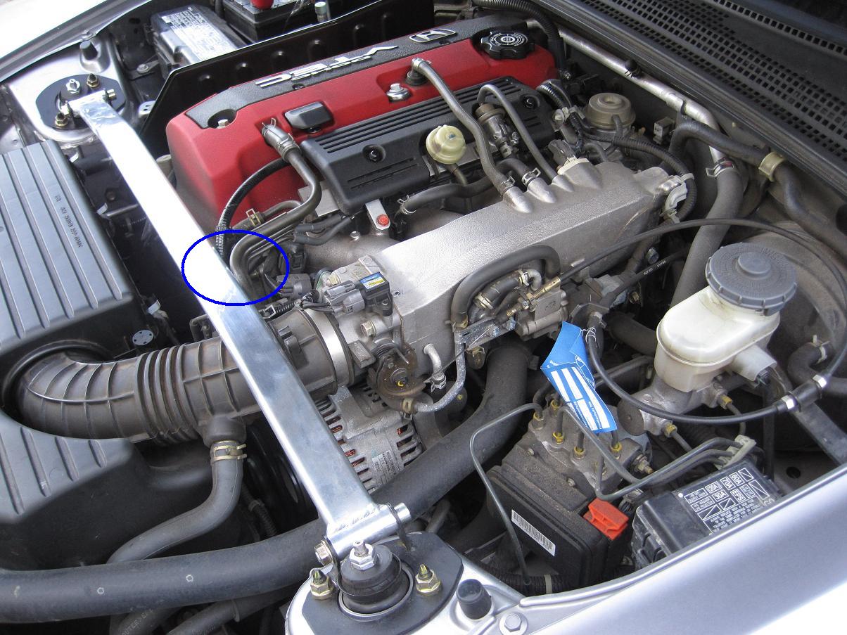

  • Hi Dennis,
    das Kabel, das an den MAP-Sensor geht ist aber auch schon ziemlich gequetscht, gell?
    Generell finde ich ist für Domstreben im S-Motorraum sehr wenig Platz.
    Selbst die Wiechers liegt am Ansaugschlauch an.
    Markus
    BJ '05
    Moonrock &
    schwarz/rote Innereien

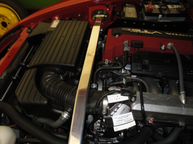

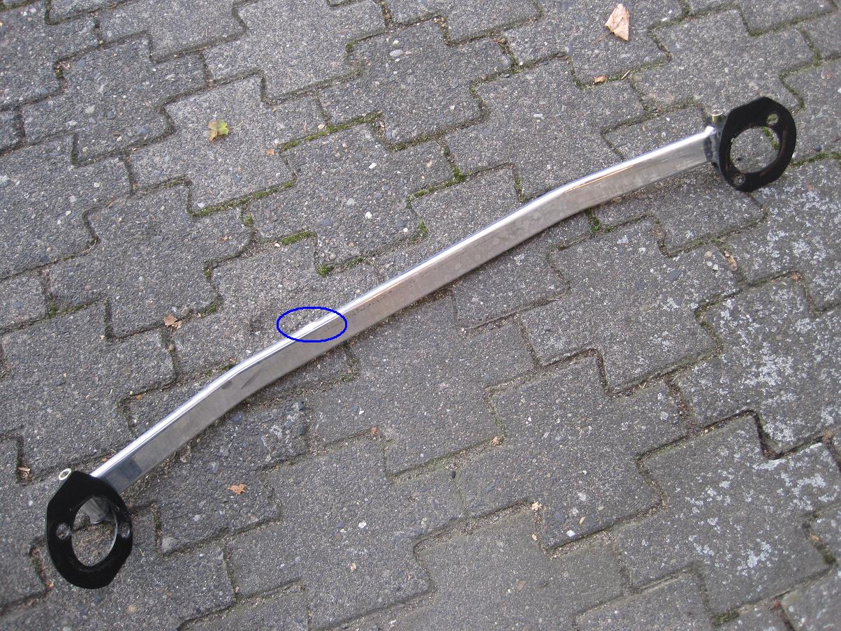

  • mal ne frage: auf bild zwei sieht man, daß die ebay-strebe richtung motor versetzt ist ... hätte man das teil auch andersrum einbauen können, so daß die versetzung richtung kühler geht?
  • Nein, andersrum geht nicht. Dann würden die Löcher in den Auflagetellern nicht mehr passen, da diese ja diagonal sind.
    Glaubt mir, wenn's gegangen wäre, hätt' ich's so gemacht. ;)
    Aber ich hätte neue Löcher bohren können... :roll:
    Original von S-enna_2000
    Hi Dennis,
    das Kabel, das an den MAP-Sensor geht ist aber auch schon ziemlich gequetscht, gell? ...
    Hi Markus,
    jo, da hast Du Recht. :nod: Ist mir auch erst beim Betrachten der Fotos aufgefallen. Ich werd da wohl mal die Ummantelung ab machen und nachgucken, ob die Kabel noch in Ordnung sind.
    Bei der Gelegenheit wird mir übrigens auch klar, woher die Standgasprobleme gekommen sein könnten, die mein S ab und zu mal hatte. Ich hatte eh schon den MAP-Sensor in Verdacht. Wär ja 'n Ding, wenn das die Ursache hierfür war. :roll:

  • hm ... vllt. haben die bei der ebaystrebe die teller falsch montiert bzw. die löcher falsch gebohrt :P ...
    wäre am end die alternative gewesen, dort neue löcher zu bohren ... außerdem wird sie ja dann auch leichter ;) :D

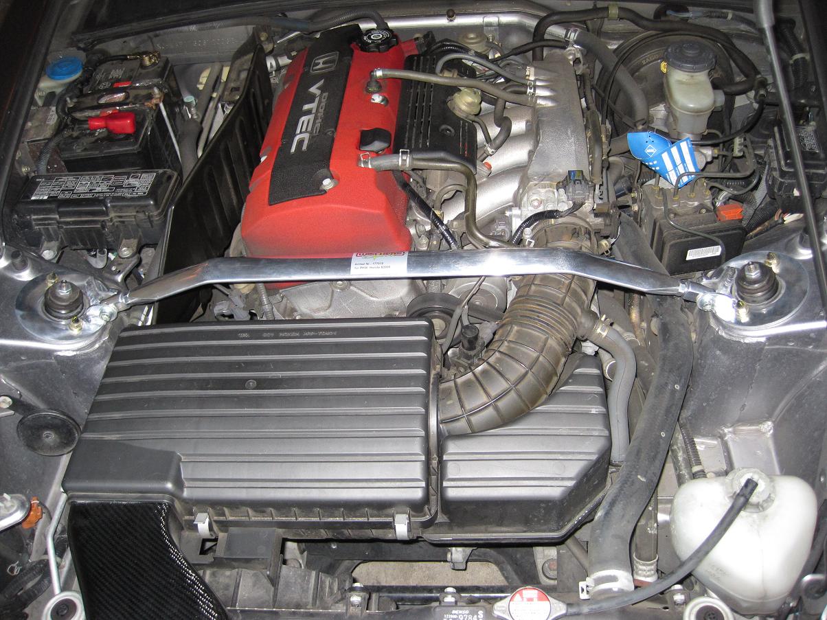

    @Kohli: das müsste die Cusco sein, oder ein Nachbau, Cusco original ist immer blau, nicht schwarz. Für mich die beste Strebe die ich je drin hatte!
