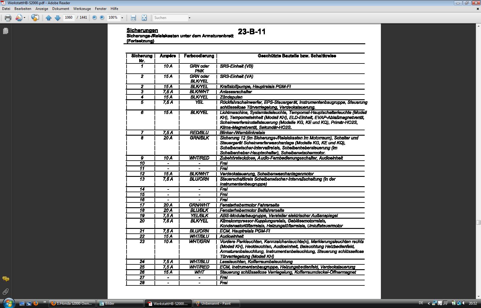

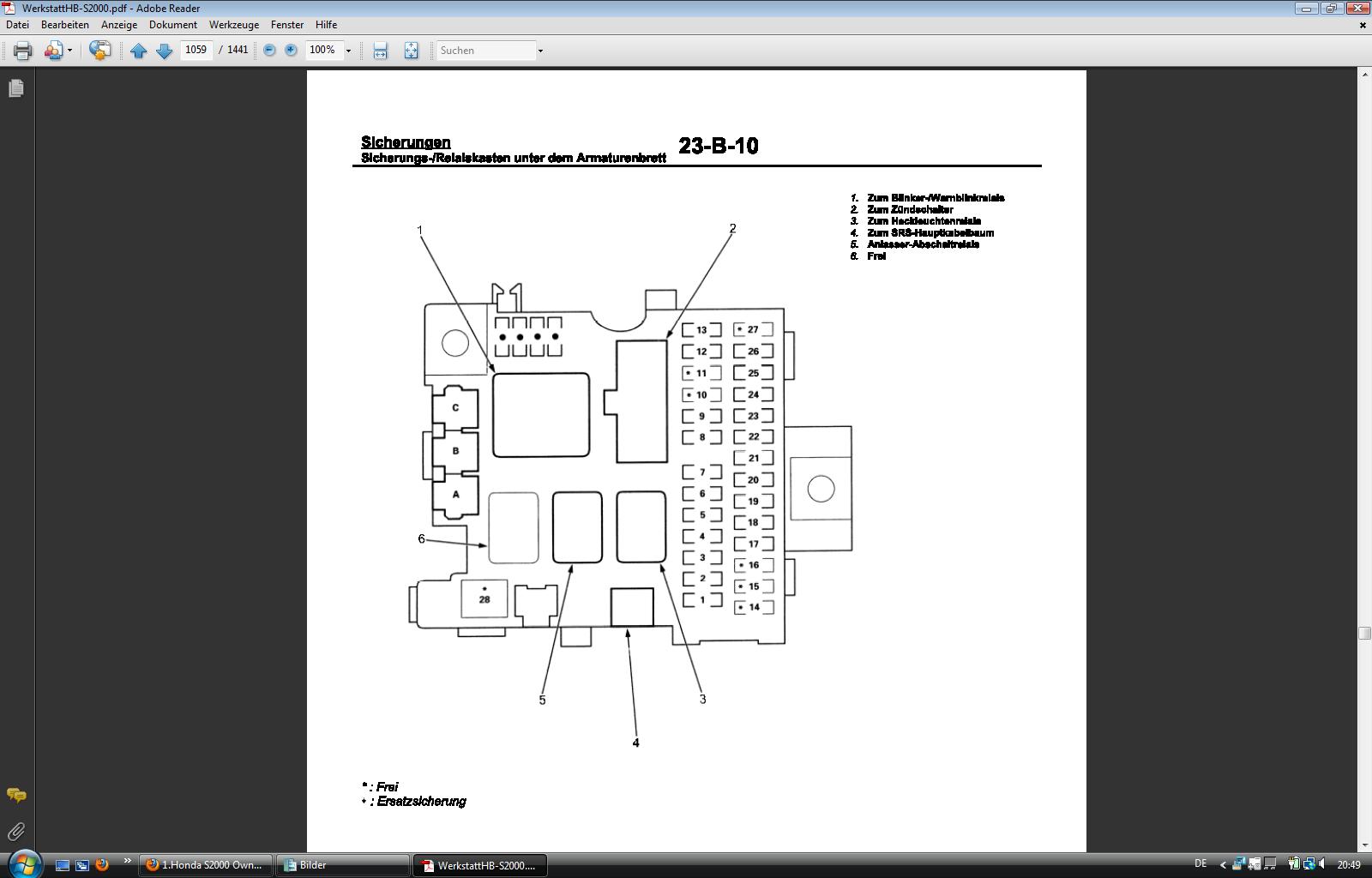

    wo ist denn die sicherung für die benzinpumpe? genaue nr.?

    Original von Thomas_S2K
    habe mal im werkstatthandbuch nachgeschaut ohne gewähr
    ist die sicherung nr 2
    15 amp benzinpumpe und srs steuereinheit

    srs = airbagsteuergerät?!?!? hmmm ... geht die lampe dafür die warning anzeigt damit auch wieder von selbst aus beim wiedereinsetzen? hmmmm ...
