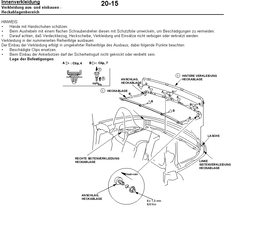

  • Gibts da Bilder, damit ich da nichts kaputt mache oder der Händler?
    Wo setze ich da mit dem Schraubenzieher an?
    Original von TODAIch glaube Du solltest dir einen anderen HONDA HÄNDLER suchen der auch weiß was er tut und fähig ist ein Werkstatt Handbuch zu lesen :roll: nur so ein Tipp
    +1 :thumbup:
    Hier, für deinen Händler, das ist die aufwändige aber letztendlich bessere Variante als nur die Verkleidung hinten raus zu machen:
    Alles Weitere soll er sich bei einer Schulung aneignen....
    Aber mal ganz im Ernst... für mich hört sich das echt nach Abzocke oder Dummheit an..... wobei ich es bei letzterem mit Forrest Gump halte ;)

  • Es ist zwar ne rechte Fummelei, aber ich habs nach dem bereits geposteten Bild ausm WHB binnen weniger Minuten draußen gehabt. Du musst dich nur zwangsweise etwas mit dem Verdeck spielen, also auf zu und halb auf usw, aber es geht!
