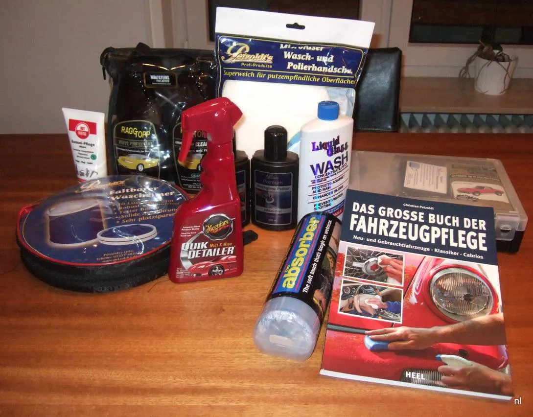

Der Putzschrank hat noch freie Stellfläche
Hai
Nick diesen Absorberschwamm benutzt du den auch .Nach einer wäsche in diesen Waschanlagen mit diesen Waschlanzen ?
und wann und wie Wendest du den quick Detailer an ?
Viel spass beim Säubern

Der Absorber ist ein Trockentuch, das ich nur nach einer Komplettwäsche statt Leder nutze. Mein erstes ist nun 7 Jahre alt und ist immer noch ok. Sehr zu empfehlen! Wenn Du nur mit der Lanze reinigst, sind i.d.R. immer noch ne Menge Dreckpartikel auf dem Lack. Die würde ich nicht mit dem Trockentuch verreiben.ZitatOriginal von Alexander G
und wann und wie Wendest du den quick Detailer an ?Den Quick-Detailer verwende ich hauptsächlich mit Reinigungsknete zur Vorbehandlung nach einer gründlichen Wäsche und vor dem Versiegeln des Lackes.
Unterwegs kann es aber auch als Schnellwäsche mit einem sauberen Baumwolltuch genutzt werden, um grobe Verschmutzungen (z.B. Baumharz oder Vogelkot) zu entfernen, wenn keine Waschanlage verfügbar ist.
Als Wäsche zwischendurch leistet es auch gute Dienste. Ein sehr universelles Produkt also.Gruß,

Freu mich schon auf das Material....und auf den Frühling wie letztes Wochenende hier in der Vorderpfalz
Danke , Nick, für´s besorgen....@Alexander: der Detailer funkt´ mit Reinigungsknete einwandfrei, die S wird glatt wie nen Babypopo !

Mit der Ausrüstung kann die Putzsaison ja dann langsam wieder beginnen.
Mit einem QuickDetailer kann man den Wagen auch prima trocknen. Ich entferne das meiste Wasser dazu mit einem Mikrofaser-Trockentuch. Auf die verbleibenden Wasserschlieren sprühe ich dann den Detailer und gehe mit einem Poliertuch drüber. So ist der Lack schlierenfrei, trocken und glatt. Je nach Untergrund nehme ich dann einen Detailer mit Wachs oder Versiegelungsanteil.
Zum Kneten nehme ich andere Detailer, die vorher verdünne und eher auf Glätte ausgelegt sind und keinen Wachs enthalten. -
