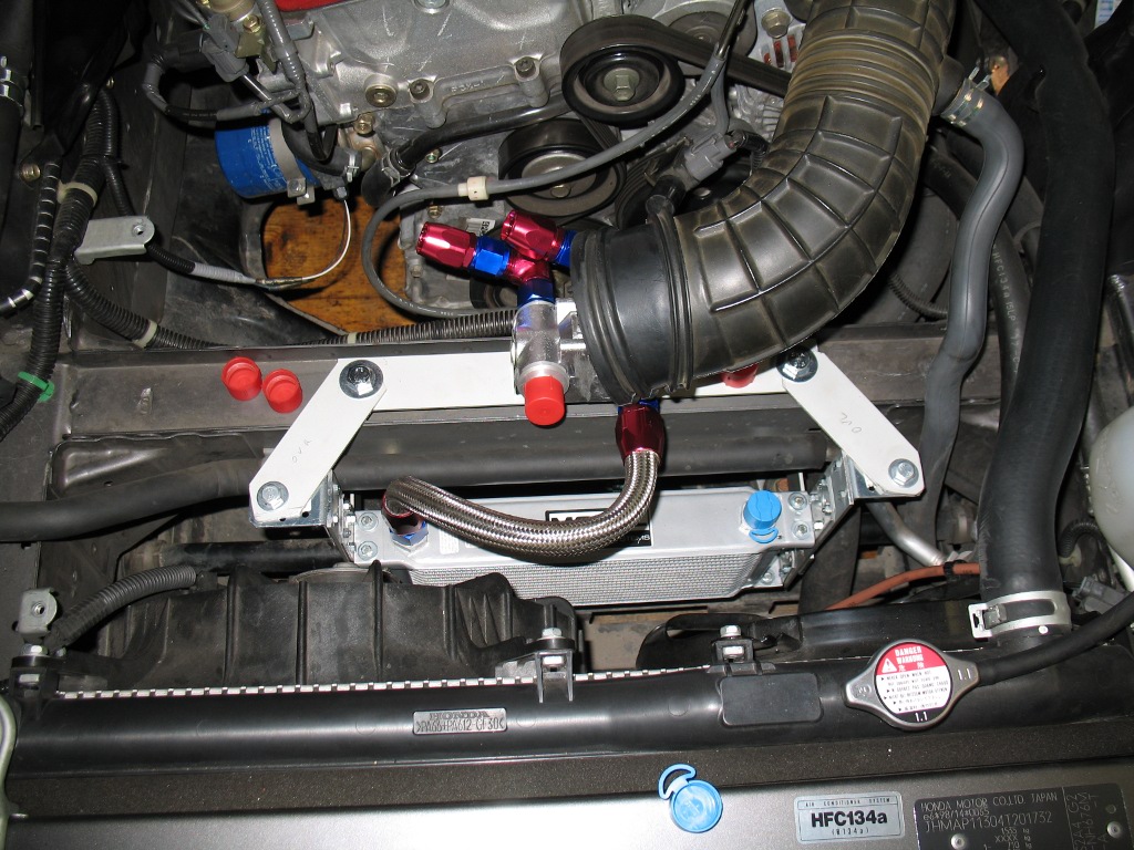

  • ........die Befestiigung ist super, der Einbauort ist übel :?
    Warum machst du den Kühler nicht dahin, wo ihn alle verbauen ?
    Uwe
  • Nach soviel Gedanken über die ganze Ölkühlerthematik kannst Du doch jetzt den Ölkühler nicht hinter den Wasserkühler anordnen 8o
    Überdenke das nochmal...... :nod:
    Walter
  • Finde den Einbauort eigentlich gar nicht so übel ;)
    Habe vorher ein wenig recherchiert und mich dann bewusst für die Stelle entschieden. Warum denkst du das der Einbauort schlecht gewählt ist? :)
    Edit: Der OEM-Wärmetauscher fliegt natürlich raus.
    André
  • Bei Außentemperaturen um die 5 Grad im Frühling oder Herbst, halte ich es schon für sinnvoll, den Kühler nicht direkt im kalten Luftstrom hängen zu haben. Ich rechne hinter dem Wasserkühler im Extremfall mit Lufttemperaturen um die 70 - 80° Grad. Damit sollte bei einem 16 Reihen Ölkühler immer noch genug Kühlleistung übrig bleiben um das Öl um 15 - 20°Grad runter zu kühlen. Ideale Öltemps wären ja, wenn ich das richtig im Kopf habe zwischen 80 und 90 Grad. Mal schauen ob es funktioniert :) Bin auf jeden Fall nicht der Einzige, der so einen Lösungsansatz verfolgt ;)
    Weitere Pluspunkte für den Einbauort, gut geschützt und die Leitungswege sind sehr kurz. Das kommt dann dem Öldruck zu Gute.
  • Also ehrlich gesagt gehst Du das Thema viel zu theoretisch an.
    Wenn Du das einem zeigst der Rennmotoren baut haut der sich an den Kopp ;) :D
    Du hängst nie einen kleinen Kühler hinter nen grossen, wenn Dein Ölkühler aufmacht ist Dein Wasser schon lange heiss und hat Deinen Ölkühler schon lecker aufgeheizt :roll:
    Was Du da baust ist ja eigentlich das Gleiche wie der originale Öl/Wasser Wärmetauscher, so sollte es aber gerade nicht sein....... 8)

  • Vor dem Hintergrund magst Du recht haben. Ich versuche, wenn ich schon einen solchen Aufwand betreibe, immer das Optimum rauszuholen. Und diese Position ist alles andere als optimal.
    Wie dem auch sei. Drück Dir die Daumen, dass Deine Rechnung aufgeht. :thumbup:
