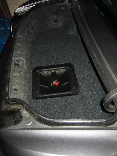

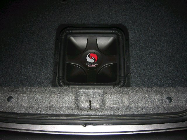

Hi!

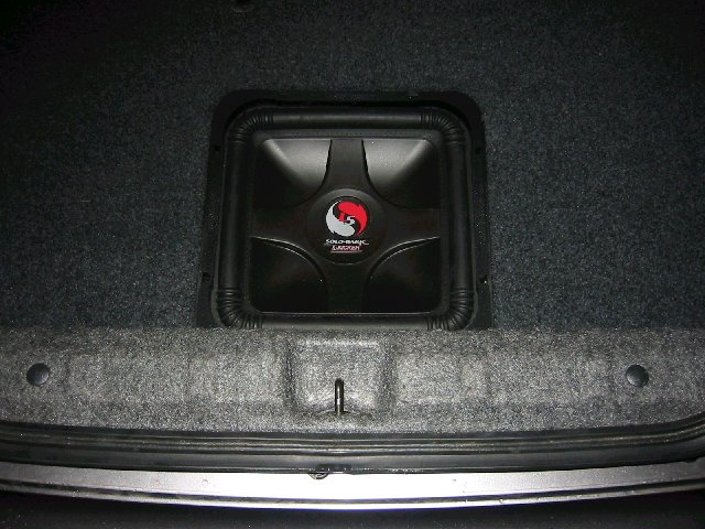

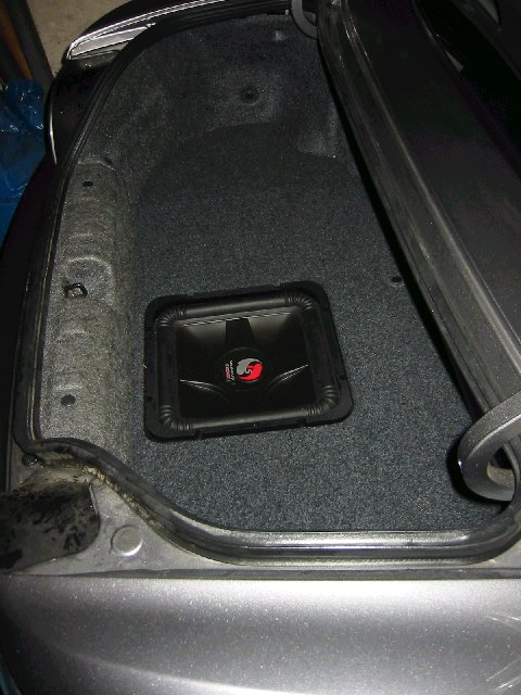

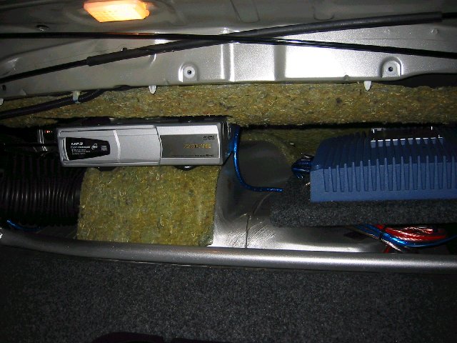

Hier endlich ein paar Bilder vom Einbau.
Sind leider nicht sooo viele, da ich nicht viel Zeit habe. Aber für einen ertsen Eindruck sollte es reichen.
Ich schreibe demnächst mal eine komplette Doku über den Einbau.
Grüße, Stefan. -
Hai Stefan,
sieht sehr phat aus. Wie kommt denn der Bass noch, wenn da eine Tasche draufliegt ??
Peter -
@ Peter:
Ich habe das Kicker Gitter noch nicht bekommen. Deshalb habe ich mich noch nicht getraut, eine Tasche direkt auf den Bass zu stellen.
Als wir zu zweit letztes Wochenende nach Luxemburg gefahren sind, habe wir den Kofferaum so gut es ging zugepackt. D.h., die Taschen so halb diagonal über die Ecken des Subs gestellt. Und dann jede Menge leichter Kram (Jacken usw.) draufgepackt. Resultat: der Woofer hats überlebt und klang immer noch sehr sehr gut. Das war auch der Grund, warum ich unbedingt den Kicker und keinen anderen haben wollte.
Aber es ist klar, dass er am besten spielt, wenn er den leeren Kofferaum als Klangkörper vor sich hat. Dann ists richtig hammergeil!!!! Wir haben mal so Sachen wie Clubbed to death vom Matrix Soundtrack ausprobiert und waren begeistert. Ist ein gutes Stück, da sich tiefer Bass mit Klavier usw. mischt. (Haben sogar die Jungs von Auto Motor Sport TV gestern beim Enzo Ferrari Testbericht als Musik benutzt). Das sauber und laut hinzubekommen schaffen nur wenige Anlagen.
Bin nach wie vor super zufrieden und kann's nur jedem empfehlen. Sobald ich vom Webmaster die Freigabe für mehrere grosse Dateien habe, schreibe ich die komplette Doku.

Hai Stefan,
das wäre super!
Peter -
