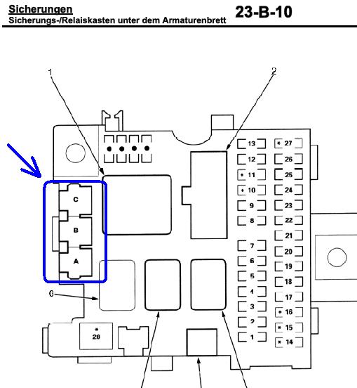

  • sooo, fehler ausgelesen und hat angezeigt "zuwenig spannung an einer leitung im fussraum" (beim kabelsalat halt).
    dort haben wir ja zündungsplus etc geholt, genau nach dieser anleitung:
    naja jetzt ist resetted und ruhe, wenns wieder anfängt werde ich den strom einfach beim radio holen.
  • Oha! :o Genau dort wo es Dennis beschrieben hat, wollte ich den Saft auch herholen. :?
    Dennis hat die kleine Skeed Anzeige verbaut. Die hat vermutlich nur einen Bruchteil des Strombedarfs wie eine 52mm Rundanzeige. Daher keine Fehlermeldung.
    Ich werde dann den Saft lieber vom Verdeckmotor holen. Das sollte keinerlei Schwierigkeiten bereiten.
