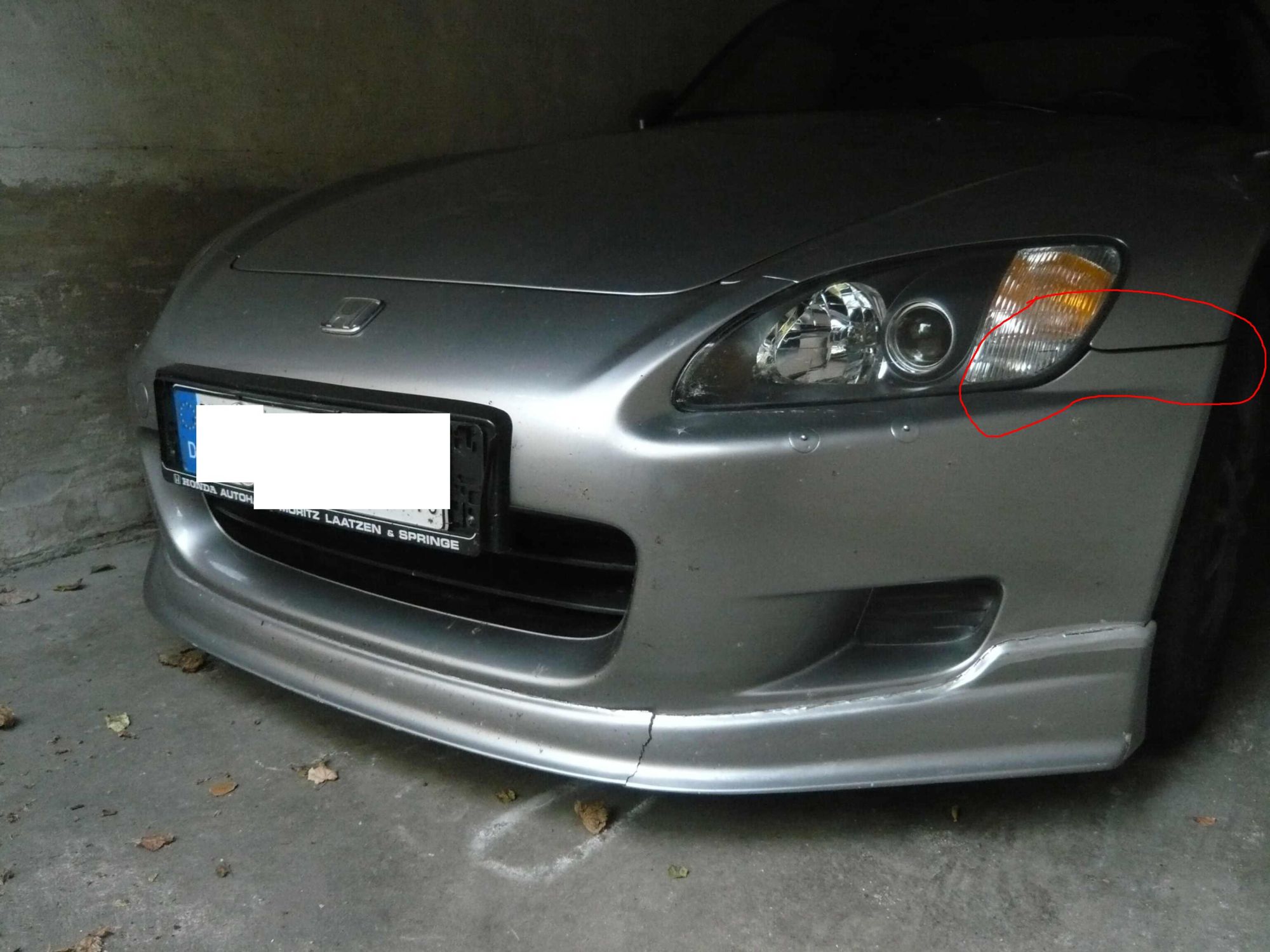

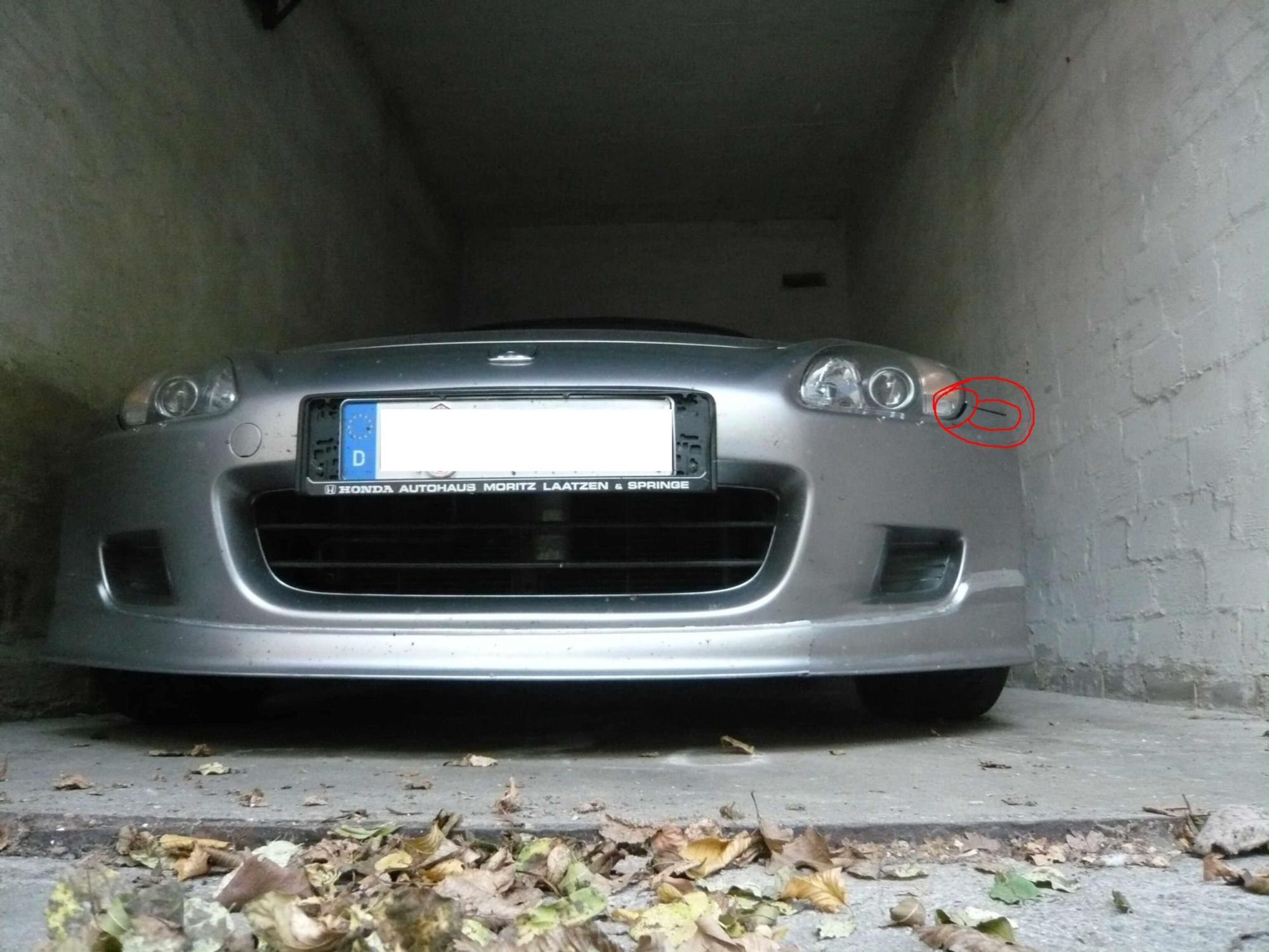

Spaltmaß normal ?
  • Abend,
    ich bin gerade an einem "neuen" S dran...
    nur mache ich mir grade gedanken über dieses Spalt hier, ist das so normal?
    Und ja...die Frontschürze (also unter der kaputten Lippe) müsste auch neu lackiert werden :-|
    liebe grüße
    dominik
  • Hallo Dome
    Nein, ist nicht normal. Die Frontschürze passt nicht richtig.
    Sieht man auch am Scheinwerfer an der inneren Ecke. Dort passen die Teile auch nicht richtig zusammen.
    Sieht für mich nach verbogener Aufhängung der Frontstossstange aus.
    cu
    Roboduck
    Edit: uups - bei vergrössertem Bild siehts doch wieder besser aus. Also scheints wohl eher der Kotflügel zu sein. :roll:
  • Für mich sieht das so aus: Der ist mit der Schürze vorn unten links mitte wo gegen gefahren, dabei ist die gebrochen und nun sitzt das Ding nicht astrein. Schürze sieht ja halbseiden geflickt aus. Und wenn es vorn unten drückt, hebelt es ja oben links raus. Denke nicht, dass da Metall krumm ist. Die Schürze muss neu.

  • ja für mich klingt es auch logisch, dass es eher die schürze ist.
    bevor sich da die metallaufhängung verbiegt, würde doch die schürze komplett zerstört werden ?
    oder ist die befestigung aus metall so dünn, dass die sich so leicht verbiegt ??
    was würde denn eine neue schürze kosten?
    der gute kommt aus der ecke hanover, wollte mir das auto eigtl. anschauen gehen....
    aber jetzt habe ich irgendwie bedenken.

    Die Front ist einfach sehr tief, dadurch nimmt man recht leicht mal das eine oder andere Hindernis mit. Da leidet wohl auf Dauer auch die Aufhängung der ganzen Front darunter. Müßte man sich mal genau anschauen, lässt sich aber sicher korrigieren/justieren.

    Weil es sicher auch nicht so ist. Da muss verdammt viel passieren, bis die tragenden Teile darunter krumm werden. Vom mal eben versehentlich gegen nen Bordstein rollern geht das nicht so schnell. ;)
