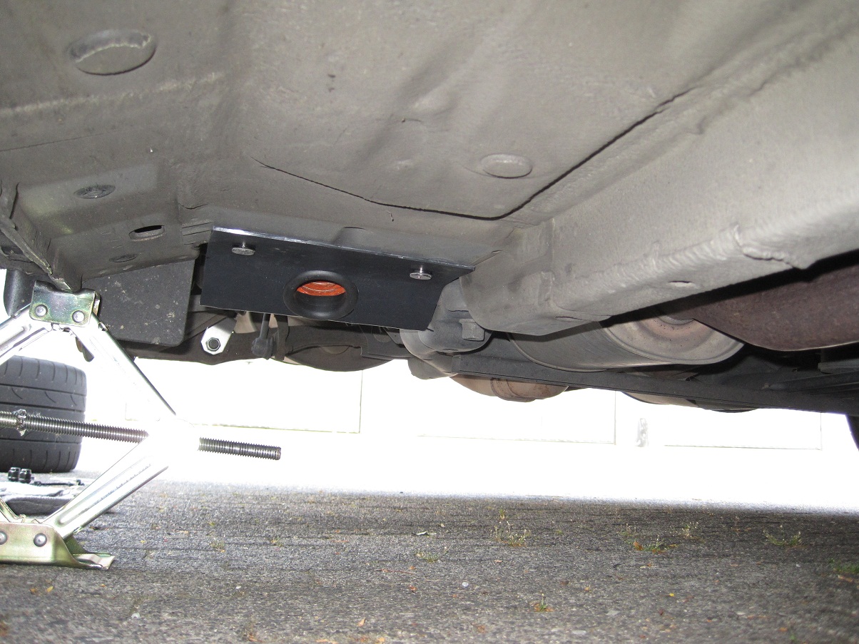

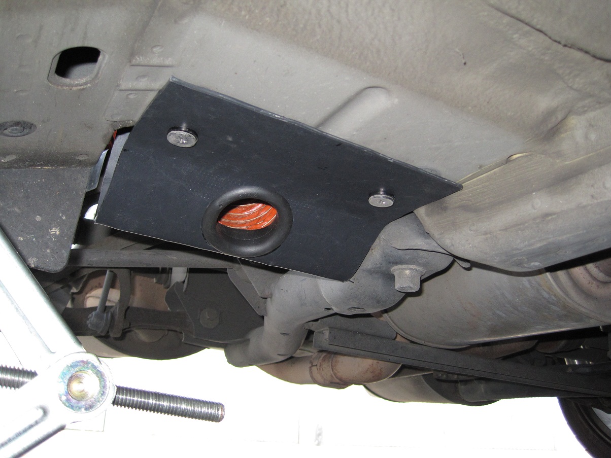

  • Hier noch ein Foto im montierten Zustand unterm Auto von vorn...
    [Blockierte Grafik: http://s-zillus.de/files/2011_bremse_hinten/img_0644_1024.jpg]
    [Blockierte Grafik: http://s-zillus.de/files/2011_bremse_hinten/img_0646_1024.jpg]
    Ich hab die Windbarriere erstmal recht lang gelassen. Eigentlich war geplant,
    die nur genauso lang zu machen, wie den Gummi-Abweiser vorm Rad.
    Für den Winter muss ich das wohl auch definitiv machen, wenn wieder die
    Schneeberge kommen. Ist aber schnell gemacht, denn diese Naturkautschuk-
    Platte schneidet sich einfach mit dem Cutter oder ner Schere.
    Bei offenem Dach kann man die Luft durch den Schlauch röhren hören,
    wenn man >80 fährt. Nicht laut, aber doch hörbar.

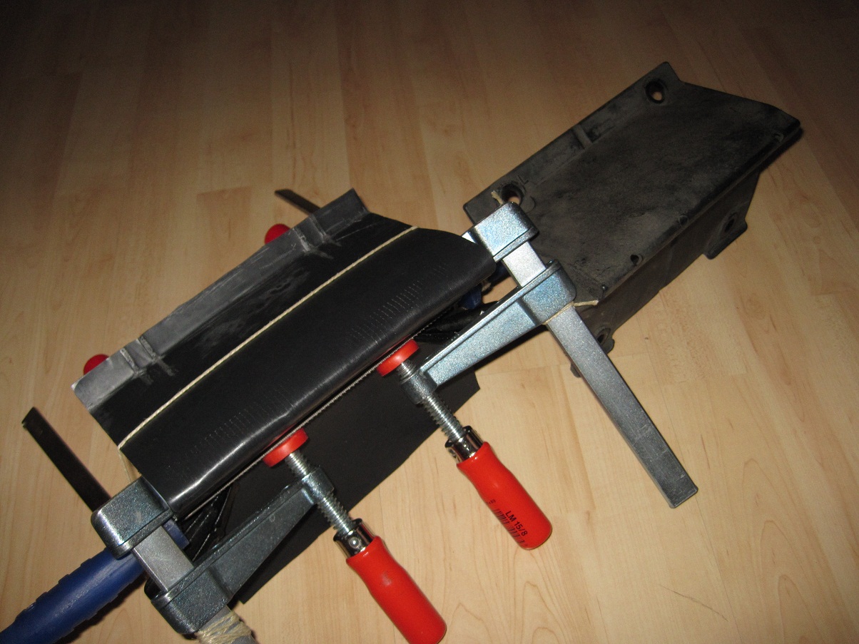

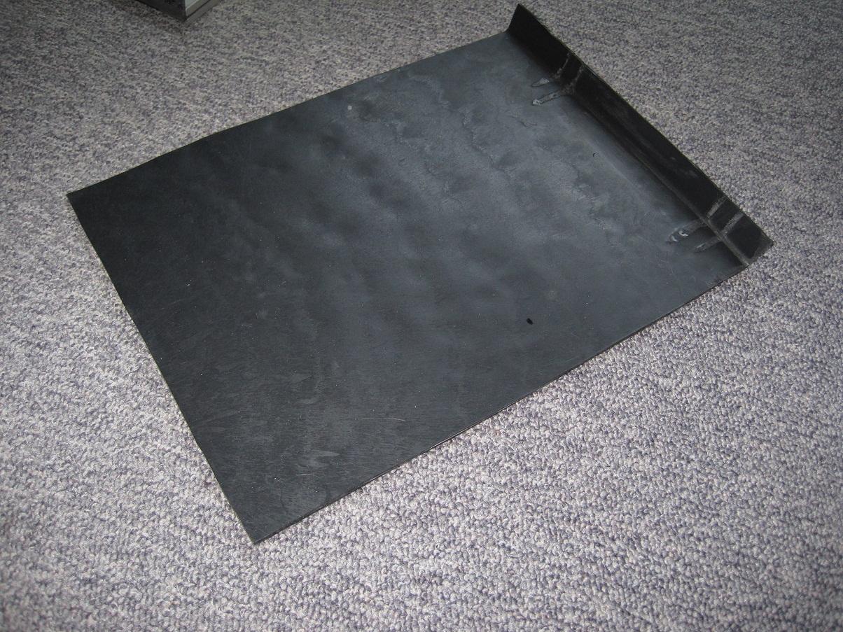

    Wie vorgehen?
    [list=1]
    [*] V-Profile mit großem Kreuzschlitz vom Auto lösen
    [*] Mit Pappe eine Schablone anfertigen, in die der Trichter perfekt hinein passt.
    [*] Schablone für Trichter auf hinterem Schenkel des V-Profils so anlegen, dass Trichter recht weit oben ansetzt. Ausschnitt anzeichnen.
    [*] Mit Lochsäge rechts und links den Ausschnitt für den Trichter sägen.
    [*] Mit dem scharfen Cutter die beiden Kreisausschnitte zu einem Oval aufschneiden. Der Kunststoff schneidet sich leicht.
    [*] Vorderen Schenkel des V-Profils mit zwei maximal großen Lochsägenschnitten und dem Cutter ebenso aufschneiden.
    [*] Trichter in den hinteren Schenkel des V-Profils von innen einsetzen. Ich musste am Trichter noch zwei Aussparungen einsägen, wo die beiden Stege für die V-Befestigungslöcher zur Karosserie hineinpassen.
    [*] Trichter oben/unten an den langen Kanten mit zwei kleinen Schraubzwingen am V fixieren.
    [*] Löcher für die Eckschrauben des Trichters durch V und Trichter bohren
    [*] Trichter festschrauben
    [*] Alu-Schiene auf V-Breite ablängen
    [*] 4 Löcher (ich hab nur 3, würde aber 4 machen) in gleichmäßigem Abstand in Alu-Schiene bohren.
    [*] PVC-Streifen zurechtschneiden
    [*] Kautschuk-Platte mit Cutter und Lineal zurechtschneiden
    [*] Mit Hilfe der Alu-Schiene als Schablone auch gleiche Löcher in PVC-Streifen und Kautschuk bohren
    [*] Mit Alu-Schiene Löcher in V-Profil/Trichter bohren.
    [*] Kautschuk-PVC-Aluschienen-Stapel an V-Profil anschrauben
    [*] Ggf. noch am Trichter oben in der Mitte eine Schraube spendieren.
    [*] Das ganze Teil wieder am Fahrzeug anbringen
    [*] Schlauch mit Schlauchschelle ansetzen (nicht zu fest anziehen!)
    [*] Schlauch ablängen und mit Kabelbindern so leiten, dass er beim Einfedern nirgendwo scheift (Bremsleitung, ABS-Sensorkabel etc).
    [/list=1]
    Zum Bau des Luftsammlers benötigten wir jeweils ca. ne Stunde inkl. Schlauchverlegung am Auto.

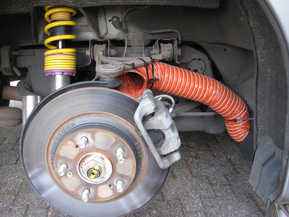

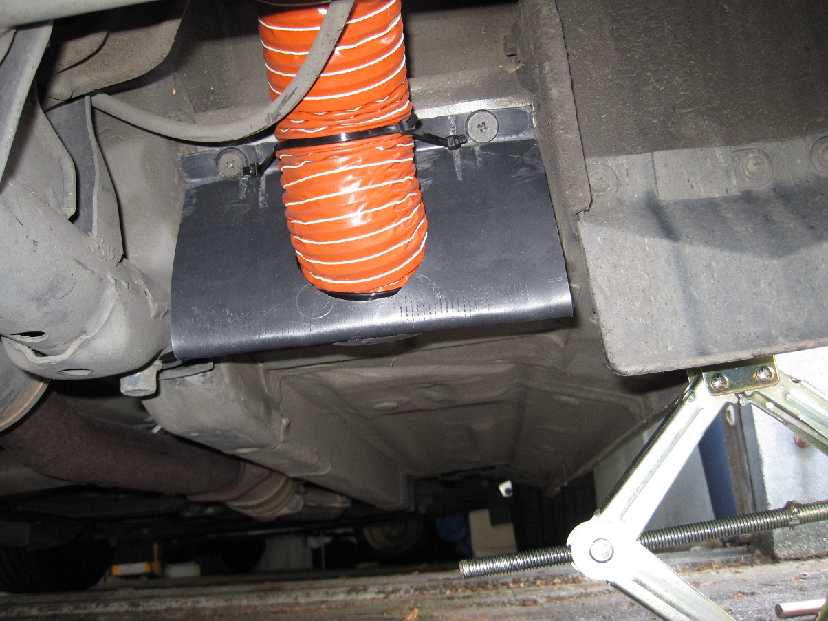

  • Ach stimmt, jetzt fällt mir wieder ein, daß Du von meiner Konstruktion ja auch noch Bilder haben wolltest.
    Ich hab den Original-Windabweiser nicht verwendet (Stichwort: Rückrüstbarkeit ;) ), sondern das Teil nachgebaut. Dazu hab ich ein Stück Plastik entsprechend zurechtgeschnitten, gebogen und geknickt, mit Fön und Schraubzwingen in die endgültige Form gezwungen, die dem Original-Teil ähnelt (siehe die ersten beiden Fotos):
    Diesen Nachbau hab ich dann aufgeschnitten und den Schlauch dort reingelegt.
    Das Ergebnis sieht so aus (und hält auch schon seit einigen Monaten):
    Allerdings war das eher nur als "Versuch" geplant. Sah dann am Ende aber so gut aus, daß ich's erstmal so gelassen habe.
    Ich glaube aber auch, daß Deine extra Windauffang-Lippe viel viel mehr Luft einsammelt. :nod: :thumbup: Und da ich sowieso vor habe, die ganze Bremsengeschichte noch ein wenig zu optimieren, werd ich die Idee bei passender Gelegenheit aufgreifen und nochmal neue Windabweiser bauen, die ähnlich tief gehen wie bei Dir.
    Einmal editiert, zuletzt von brunoammain ()
