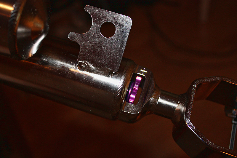

    Hier mal ein Bild vom unteren Zugang wo man mit 'nem kleinen Schlüssel die Zugstufe (?) verstellt. Das kleine Löchlein unten am Stoßdämpfer.
    komisch das sieht bei meinem V3 ganz anders aus, gibts da ne neuere Revision?
  • yepp unten Druck und oben Zugstufe.
    Wenns früher so war kann ich verstehn warum es ein PITA war das jededsmal einzustellen :D. Bei dem wo ich jetzt hab sind alle Dampfer mit dem Rädchen unten.
