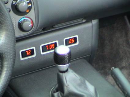

    also das wirklich DÜMMSTE im s ist die fehlende uhr!! und das TOLLSTE ist ja, das mein alpine AUCH KEINE uhr hat! also muss ne lösung her.
    die möglichkeit für die a-säule und uhr finde ich gut, aber 150€ ist mir einfach zu teuer..zumal die uhr nichtmal licht hat. und längs in der a-säule nicht sehr gut lesbar ist
    habe mir beim walmart eine kleine flache uhr gekauft mit licht und tem-anzeiger. doch wohin? dachte mir IN die radioklappe einbauen.. aber die zersäbeln?? hmmm
    wo habt ihr eure uhren? ausser am handgelenk?

    Hi Lostie,
    hab zwar eine im meinem Radio, schau aber kaum hin.
    Die am Arm reicht mir eigentlich voll und ganz.
    Wenn ich ein unbedingt bräuchte, würd ich idealerweise eine in den Innen-Spiegel einbauen (Hubbs hatte mal nen Bild gepostet).
    Hubbs Bild zeigt zwar die Öltemperatur an, ist aber im Prinzip ja nix anderes.
    Viel Erfolg,
    Nick

    meine walmart uhr mit thermometer habe ich neben den scheibenwischerhebel gepappt ... hat auch licht auf knopfdruck.

    hab ein Bild von Hubbs Prototyp hier im Forum gefunden gefunden:
    Den entsprechenden Thread findest Du HIER.

    oder so, alte Kamellen, ich weiß Wink
    öltemp 72
    °C Uhrzeit 7
    Uhr 09
    Außentemperatur 26
    °C
    hubbs
      • 15,52 kB
      • 425 × 319

    DAS IST GEIL!!!!!
    wer hat das gebaut? woher die teile? und wie?

    Wenn mich nicht alles täuscht, ist das der Einbau von Nick Very Happy
    Ich will übrigens auch so einen haben hehe

    nene - ist von Hubbs persönlich. Ich hab nur eine Öltempanzeige im Blinddeckel.

    *angebmodus an*
    und die ist auch von mir, dei Idee ist aber von Nick, daher auch "Nick´sche Öltemp" Wink
    * angebmodus aus*
    und dann gibts da auch noch die Variante Michi_k, aber das führt jetzt zu weit Wink
    hubbs
    Einmal editiert, zuletzt von hubert k (13. Oktober 2003 um 12:57)

    ahja, wäre es denn auch möglich nmal kurz zu erleutern wie das gebaut wird? gibts die einzelkomponenten im conrad?

    Öltemp
    Ein paar davon schon, der Rest ist Modifikation oder Eigenbau.
    Am schwierigsten ist der Sensor, das Gehäuse dafür wird speziell für diese Läsung gefräst und der Temperatursensor dann eingeklebt.
    Die Elektronik gibts bei Conrad, muß aber etwas modifiziert werden. Die Blenden hab ich auch selbst gemacht.
    Zur Uhr.
    ist eine Fluoreszenzuhr umgebaut auf LED. Ist laut Aussage von Elektronik Ingeneuren eigentlich nicht möglich, bei mir funzt es aber seit über einem Jahr absolut zuverlässig und sehr genau.
    Kostet ca. 10 Euro und eine Menge Zeit zum Basteln.
    Daher hab ich ja auch nie eine größere Serie angeboten. das würde wohl keiner bezahlen, wenns die Billiglösung mit LCD Uhr angeklebt auch tut, oder?
    selbst die Öltempanzeige kostet ca. 180 Euro an Teilen.
    Für nen workshop kann man aber schon mal ein paar Stunden dafür investieren. Bin am Ende ja auch reichlich beschenkt worden dafür.
    Das Problem sind also immer die Kosten für die Arbeit, leider kann man da wenig automatisieren und ich hab kaum Zeit mich noch mit so nem Hobby zu beschäftigen.
    Wenn das ginge hät ich schon längst Öltemp, Uhr und Waschdüsenlösung im größeren Stil angeboten.

    sind die uhrem am dauerplus?

    Die Uhren sind an Zündung, eine Leitung ist natürlich an Dauerplus damit der Zeitgeber auch weiterläuft, aber wenn die Uhr dauernd leuchten würde wär die Batterie wohl bald leer, LED´s brauchen relativ viel Strom, drum gibts ja auch keine batteriebetriebenen LED Uhren mehr sondern nur noch LCD´s
