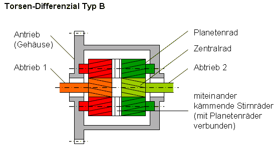

  • So wie's beschrieben ist, würde ich das Diff nicht ausschließen.
    Schematisch ist es 'Typ B', wenn ich nicht irre, und so aufgebaut wie in der angehängten Skizze.
    Wenn sich die Planeträder einer Seite schwer drehen könnte das passieren, was beschrieben wurde :roll:
    Markus

    Senna: ist zwar nix angehaengt aber Du meinst sicherlich ein Torsen-Diff.
    Koennte sein, nur schwierig das rauszufinden, oder mal jeweils einseitig aufbocken und drehen lassen?!
  • Ja, sorry Stocky, hab's auch gerade gemerkt und den Anhang angehängt...
    Zum Check: Du könntest den Problem-S ja mal hinten aufbocken und bei eingelegtem Gang (blockiertem Käfig) die Räder drehen und das Verhalten beobachten und mit einem Deiner S vergleichen.
    Ich hab' so einen Check noch nicht selbst gemacht, aber von der Logik sollte doch (bei eingelegtem Gang!) das "andere" Rad in die entgegengesetzte Richtung drehen.
    Wenn sich das Rad einer Seite merklich schwerer drehen lässt ist das schon mal ein Hinweis auf def. Diff.

    Original von S-enna_2000
    Markus
    Ich stimme Markus zu. Ich würde das Diff auch nicht sofort ausschließen. Es kann aber auch sein, dass sich die normale Wirkung des Diff nur verstärkt, weil etwas an der Fahrwerksgeometrie (Spur, Sturz ...) nicht stimmt. Ist glaub ich ein kniffeliges Problem, bin gespannt auf die Lösung :)
