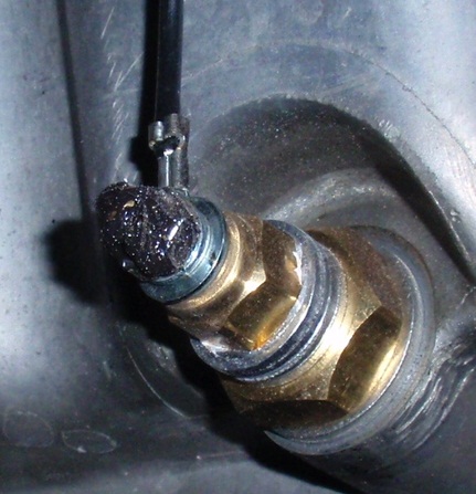

    Original von scatoo
    hoffe es funktioniert so mit dem bild..
    WTF ???? 8o 8o 8o
    das sieht ja wild aus....

    Original von Micha B
    Kannst du bitte mal ein Foto von dem installierten Adapter posten?
    Ich meinte den Adapter am Ölfilter, das Bild das du gepostet hast sieht in der Tat "interessant" aus.
    Einfach in die Ölablasschraube ein Loch, Gewinde und Sensor rein... neee, also, was immer der Sensor misst, hat nix mit der Öltemp zu tun!
    @john: glaube nicht dass bei scatoo was kaputt ist, ist einfach nur unlogisch eingebaut.
    Zum Problem bei dir: Konisches Gewinde und Teflonband sind doppelt gemoppelt, zudem isoliert das Teflonband... deswegen kann der Sensor garnicht richtig messen.
    WENN schon dem konischen Gewinde nicht getraut wird, dann bitte nur mit Loctide sichern, aber nix Teflonband oder sonstwas dazwischen.

  • Scheinbar wissen nicht alle Antwortenden wie so ein Ölschraubensensor funktioniert. Das Teil misst nicht die Ölwanne, sondern das Öl, was innen vorbei fließt. Daher ragt der Sensor da auch raus und ist gegen den Rest der Schraube isoliert. Bei mir funktioniert das seit ich den Wagen habe einwandfrei. Obwohl meine Wanne mehr im Wind hängt. Sicherlich gibt es aber genauere Lösungen.

    Original von fossi
    :thumbup:
    Öltemp. im Sumpf der Wanne zu messen ist gar nicht so unüblich.
    Entscheidend ist natürlich, wo genau die Messspitze des Fühlers platziert wird. Schlecht, wenn sie den Wannenboden berührt, aber wenn das ordentlich ausgeführt ist sollte es funktionieren.

    Original von fossi
    Es ist egal, ob die Schraube isoliert ist. Der Sensor ist normalerweise von der Schraube isoliert.
    In dem Fall nicht, das ist der ganz normale Siemens/VDO-Sensor den ich bei meinen Anlagen auch verwende. ;)
    Egal, du hast recht, es gibt spezielle thermisch isolierte Sensoren, die liegen aber preislich ganz wo anders, sind deutlich teurer.
    Dieser hier ist definitiv einer der nicht isoliert ist und damit die Temp des Gehäuses und nicht die reine Öltemp misst.
    Siehe Bild:
    [Blockierte Grafik: http://skeed.de/media/images/u-sense_011-large.gif]
    Die Isolierung (schwarzer Streifen) ist rein elektrisch, sollte der Sensor auch thermisch isoliert sein müsste vorne an der Spitze ebenfalls ein Streifen zu sehen sein.
    Übrigens, beim Greddy-Adapter ist es auch nicht ganz egal in welche der vier Gewinde man den Tempsensor reinschraubt, der Sensor wird optimalerweise so montiert dass er komplett in den Ölstrom ragt, nur dann zeigt er relativ unbeeinflusst von den Umgebungsbedingungen die richtige Temp an. :nod:
