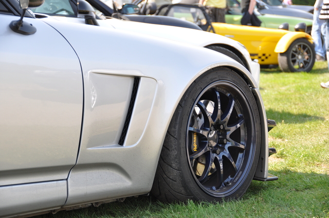

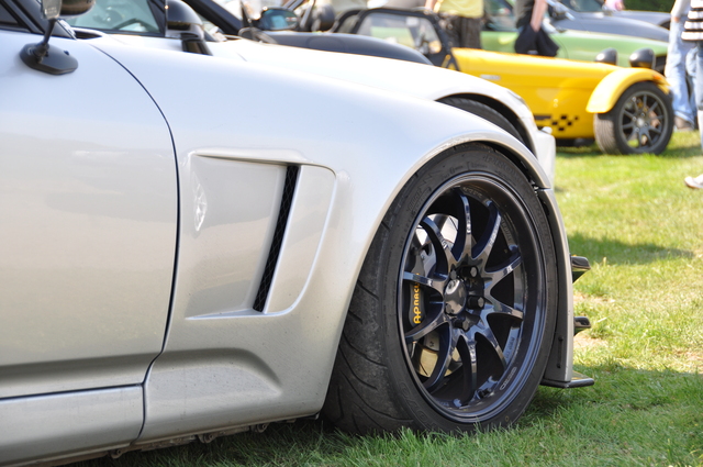

    Ach ich würde dir 18 Zoll empfehlen ,fahre ich selber auch als CE28N ;)

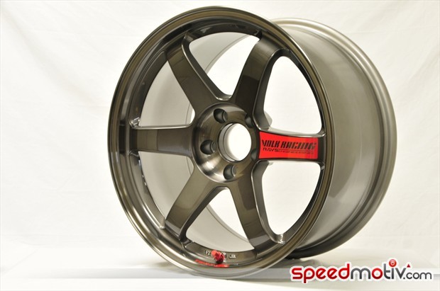

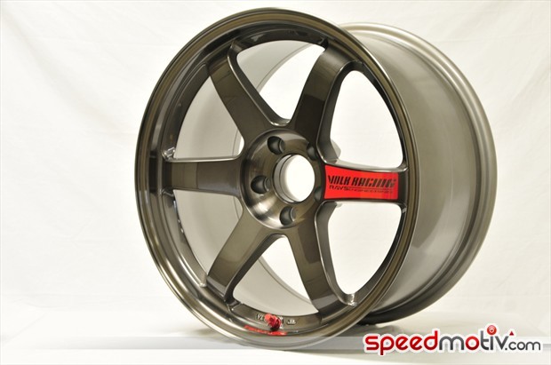

    Vorschlag TE37 :
    7,5 X 18 ET 48 und 8,5 X 18 ET50 mit 225/40-18 und 255/35-18
  • Diese felge mit concaven felgenstern wirst du in passenden S2000 Dimensionen nicht finden!
    Hab ich selbst schon recherchiert, das wir auch Toda gemeint haben.
    Darum der gut gemeinte Rat zu den CE28N
    Falls Du sie auch mit nicht Concaven Felgenstern möchtest könnte ich Dir eventuell weiterhelfen.
    Hast PN
