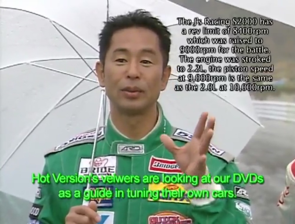

Da hat sich niemand verschaltet. Das nennt man runterschalten mit zwischengas. mache ich immer so.
das problem war, das das ein f22c war und hotversion den drehzahlbegrenzer von 8.000 auf 9.000 extra für das rennen erhöht haben.
Das ist so als würden wir unseren 2liter motor bis 10.000 drehen ![]()
Ich glaube der war bei weit über 9000 nach dem letzten Runterschalten.

Die offizielle Aussage von Best Motoring, wie ich schon gesagt habe:
ZitatOriginal von Moonwalker
... das könnte man theoretisch aus dem Audio-File rausmessen... Bei 10000 u/min sollten 166 Arbeitstakte (...Explosionen) pro Sekunde stattfinden.../M.
