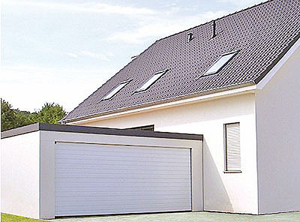

  • Das suchen hat ein Ende. :thumbup:
    Nachdem ich in den letzten Wochen alles an Herstellern angeschrieben hab was Rang und Namen hat, bin ich von meinem zukünftigen Nachbarn auf MC-Garagen hingewiesen worden. Ratzfatz Termin vereinbart und eben war ein Berater bei mir.
    Die ganzen Betonbuden gießen die Garagen mit 12 cm Wandstärke im Stück und bauen sie im Werk komplett aus, samt Bodenplatte. Danach kommt das Ding auf nen Radlader und wird dem Kunden aufs Fundament gestellt. Wenn man mit Mauerstegen in einer Doppelgarage leben kann, ist das ne feine Sache. Die Garagen sind aus massivem, stahlbewehrtem Beton und haben teilweise eine Dachwanne aus WU-Beton. Inkl. Sektionaltor, Tür und E-Paket gehts bei ca. 22 Mille los. Zzgl. Streifenfundament für 2 - 2,5. Bis die Kiste steht sind bei meiner Größe also schnell 25 Riesen versenkt. :roll: Ich hab aber auch ein Angebot über 35,1 TEUR. Gaga! :lol:
    MC-Garagen baut weder massiv aus Stahlbeton noch aus Blech sondern in Isotherm Bauweise. Klingt nach Marketing-bla-bla. :roll: Die Wände sind 8 cm stark, haben eine integrierte Dämmschicht und werden erst vor Ort zu einer Garage zusammengesetzt. Inklusive ist ein Hörmann Sektionaltor mit einer Breite von satten 5 Metern sowie eine Seiteneingangstür von 1,88 x 0,88. Die Belüftung liegt unter der Atika (Abschlusskante oben). Das Dach wird über außenliegende Dachrinne entwässert und sauber spritzverputzt ist der Kasten auch. Unterm Strich tolles Konzept. Einziger Unterschied zu Premium ist die Wandstärke und die fehlende Bodenplatte. Aber damit kann ich leben.
    Aufgerufen wurden für 5,85m x 8,06m x 2,45 nun sportliche 11.200 EUR. Inkl. Transport und Montage. Das ist unschlagbar! :thumbup: Zzgl. vollflächiges Fundament von 47 m² bin ich unterm Strich mit 15 Mille dabei. :)
