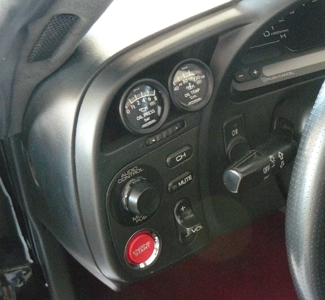

  • Hi, kann euch die Installation an der Stelle nur empfehlen. Über den Weg habe ich herausgefunden, dass mein Thermostat für den Ölkühler defekt ist. Solange der Thermostat öffnet erzeugt er Schwankungen von 0,5 - 1 Bar und das ist laut Hersteller nicht in Ordnung. Wenn der Thermostat komplett offen ist, ist wieder alles OK. Dann habe ich im Leerlauf (780 U/min.) bei 90°C 1,3 Bar und ab 3.000 U/min. 5,5 Bar bis zum VTEC, da sind es dann 4,6 - 4,7 Bar.
