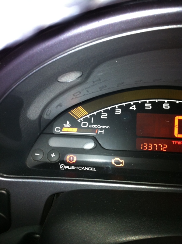

ich wollte euch fragen , ist bei euch auch die drehzahl im Stand genauso wie auf denn foto(mein s2000)??? Weil ich vermute mein TPS Sensor ist kaputt.Danke euch schonmal.

Wenn er richtig warm ist, sind es bei mir 2 Striche weniger = 900U/min
Hast du schon den Fehlercode ausgelesen?
hmmm okey 2 striche weniger..... nee das habe ich leider noch nicht.... ich habe denn tps sensor etwas verschoben weil vorher mein S auf 3striche lief und immer wenn ich gas gegeben habe auf 2striche runter gegangen ist, und am ruckeln war ein vibrieren besonders wenn die klima anlage an war dann war es ganz extrem.Aber sobalb ich denn tps sensor etwas verschoben habe etwas runter, ging die motorleuchte an, auch wenn ich die batterie abgeklemmt habe danach ging sie trotzdem immer wieder an.Ich weiß nicht ob der Sensor defekt ist hmmm........ habt Ihr eine Idee????

Der S laeuft auf exakt 800 ohne Licht und mit auf 900.
Der Drehzahlschaetzer zeigt ca. 1000.

Das problem bei ivory90 ist das wenn er den Sensor verstellt die Drehzahl bei 300 ist aber keine Motor kontrolleuchte an ist. Deshalb hat er den Sensor minimal verstellt der Motor läuft ruhig (900-1000 Umdrehung) aber die kontrolleuchte ist angesprungen.

Hi, die Werte des TPS kann man per OBD auslesen. Im Leerlauf muss der Sensor unter 10% anzeigen, sonst macht der Motor mucken. Es reicht wenn du das OBD ansteckst und nur die Zündung anmachst. Dann liefert der Sensor bereits Werte und du kannst vorsichtig aufs Gas treten und beobachten ob er in kleinen Schritten seine Werte Richtung 100% ändert. Sind große Sprünge nach oben oder unten drin, würde ich in die Werkstatt fahren und dabei schauen lassen. Dann ist vermutlich der Sensor hin oder die Kontakte nicht in Ordnung. Auf alle Fälle nicht einfach den Sensor verdrehen ohne das mit einem Messgerät oder OBD Scanner zu kontrollieren
