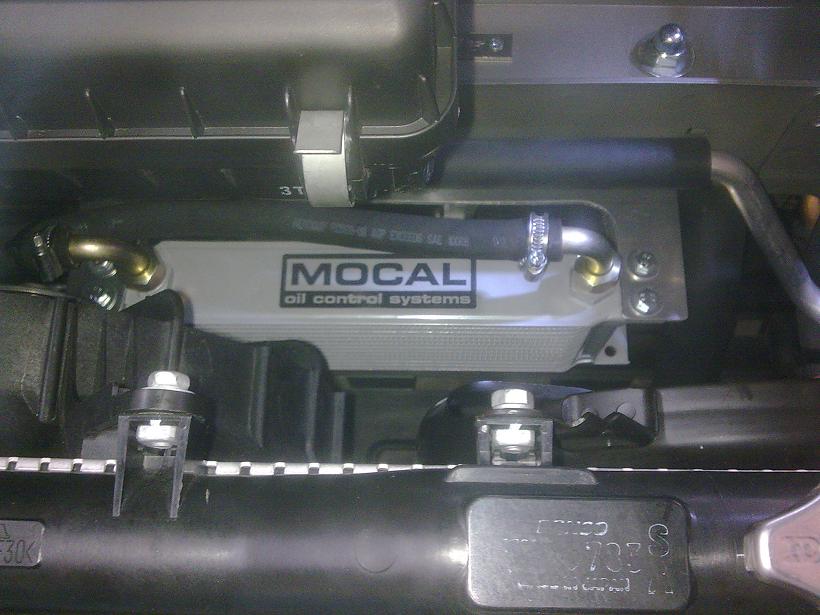

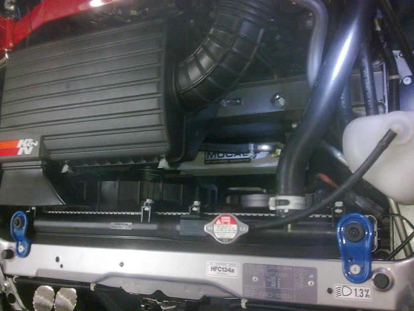

  • Ich habe letzte Woche meinen Mocal 13 Reihen Kühler von Sandtler verbaut und mit dem M20 Einbausatz angeschlossen.
    Funzt Super und man hört wenn das Thermostat bei 80 Grad öffnet.
    Bei den Schläuchen habe ich auf Meterware gesetzt damit ich sie besser verlegen konnte.
    Den Kühler habe ich zwischen Wasserkühler und Servolenkung verbaut.
    Alles Top !!!
  • Hallo Walter, für mich war das keine option den Ölkühler vor den Wasserkühler zu setzen da der Aufwand um ein vielfaches höher ist.
    Und so habe ich ihn besser unter kontrolle. :lol:
    P.S.: Der verkleinerte Luftfilterkasten ist nur zu empfehlen.

    Mächtig Potential verschenkt! ;)
    Schau dir mal folgenden Thread an, speziell meine Ausführung in der Mitte der zweiten Seite.
    Zusammenfassung:
    Kühler leben von Differenztemperaturen, welchen Effekt sollte ein Kühler mit 130° warmen Öl in (übertrieben gesagt) 130° warmer Luft haben?

  • Also
    1. habe ich keine Öltemperaturanzeige
    2. finde ich den Einbauort gut gewählt (bei normaler Fahrweiße hat mein Kühlwasser ca.85 Grad also genügen Luft für den Ölkühler)
    3. ich fahre keine Rennstrecke und der Ölkühler ist nur eine Sicherheitsreserve
    In meinem Fall muß ich sagen, für mich die beste Lösung und wenn der Ölkühler immer nur 10-15 Grad bringt reicht das voll aus zumal auch noch 0,6l mehr Öl im Einsatz sind.

    Irgendwie ist diese Diskussion um den Einbauort immer wieder und weiterhin spannend:
    WENN Dein Motor mal richtig Last bekommt, dann schmälert die größere Abwärme des Wasserkühlers den Wirkungsgrad des Ölkühlers. Das heißt, genau dann, wenn Du dessen Kühlleistung benötigst, wird sie reduziert.
    Ob das praktisch relevant ist... keine Ahnung... aber es wirkt im ersten Anblick kontroproduktiv. Daher kommen denke ich auch die Aufrufe GEGEN diesen Einbauort.

  • X-Men: Genau die Stelle hatte ich auch zuerst gewählt. Das der Ölkühler hinter dem Wasserkühler sitzt ist gar nicht mal so ein großes Problem. Klar wird Potential verschenkt, weil die Luft nicht mehr so kühl ist wenn sie da ankommt, aber bei einem 13 Reihen Kühler würde es für den F20C wahrscheinlich reichen. Der Motor braucht gar nicht so unglaublich viel Kühlleistung um in gesunde Temperaturbereiche zu kommen. Was an dem Einbauort allerdings wirklich Mist ist, ist dass der Ölkühler nicht komplett angeströmt wird.
    Hier kannst du ein Foto von meinem Ölkühler sehen, wie er nach einigen tausend km aussah.
    Link
    Die Kühlleistung war insgesamt minimal schlechter als die des OEM-Wasserwärmetauschers. Inzwischen sitzt er vor dem Wasserkühler und ich musste ihn bis auf 3 Reihen zu kleben, weil das Öl sonst nicht warm genug wird ;)
    Am Samstag Nachmittag habe ich auf der Autobahn versucht die Öltemperatur an ihr Limit zu bringen. Bei 115°C war Schluß. Mehr ging nicht. Und das bei gut 30°C Aussemtemperatur.
