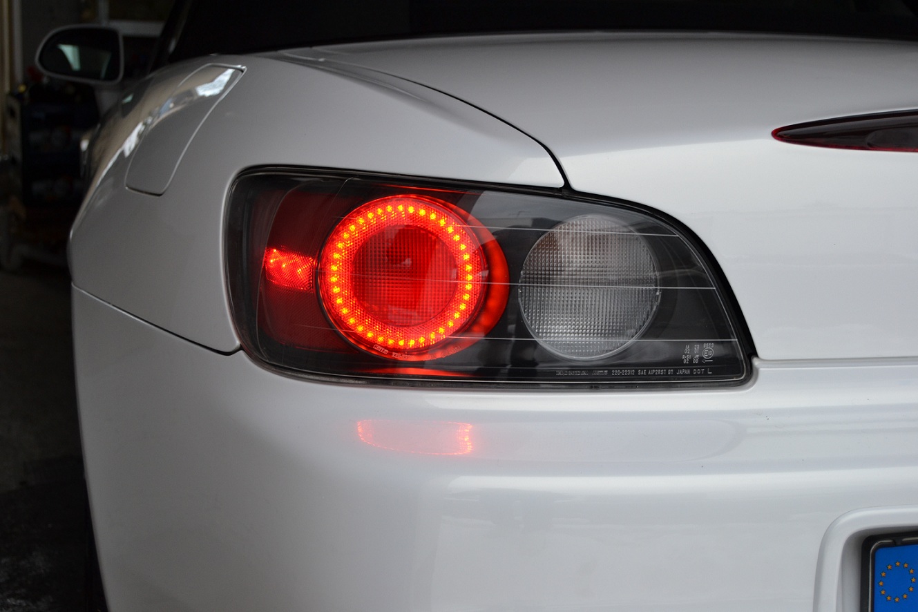

Mann kann wenn man möchte auch einen zweiten ring einsetzen so wie ich es gemacht habe. Hier habe ich aber keine Weißen LEDs sondern rote verwendet, diese sind auch keine 5050 sondern ganz normale SMDs mit einem Durchmesser von 10 mm
(Den zweiten Ring wollte ich eigentlich ursprünglich in die andere Kammer einsetzen wo der Blinker und die Rückfahrlichter sind (Skyline styl) aber da es einen zu großen Farbunterschied zwischen dem Roten und dem Weißen Glas gab hab ich es gelassen.)
Darum hat jetzt dieser zweite ring die Aufgabe des Bremslichts und ich bin echt froh das ich mich für diese Variante entschieden habe.
[Blockierte Grafik: http://imageshack.us/a/img526/…121016164715desktopau.jpg]

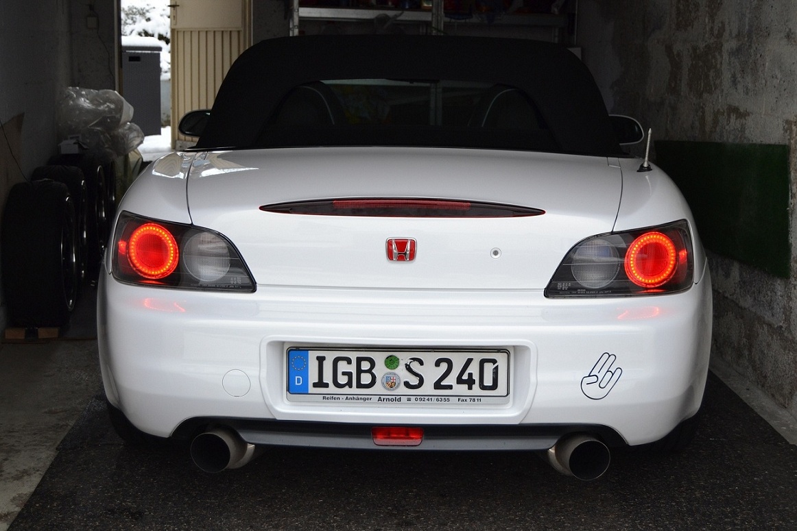

Dann mal ein kleinen Test ob das alles Funktioniert.
So sieht es aus wenn normal Standlicht leuchten.
[Blockierte Grafik: http://imageshack.us/a/img411/…121016181839desktopau.jpg]
und so wenn man Bremst
[Blockierte Grafik: http://imageshack.us/a/img819/…121016181908desktopau.jpg]
Wenn alles Funktioniert das Glas was wir im Backofen heiß gemacht und abgezogen haben, im kalten zustand draufmachen und bisschen drücken so das es in der Form drin ist. Wenn wir das gemacht haben NICHT in den backofen reintun da wir die LEDs mit diesem Kleber verklebt haben schmelzen kann. Ich kann es nicht bestätigen aber ich würde es nicht machen.
Hier setzen wir am besten den heißluftfön ein, den einfach bisschen um die kanten ganz wenig warm machen und das glas festdrücken.
Wenn es dann kalt ist wird der Automatisch Fest und Fertig ist mein Projekt
