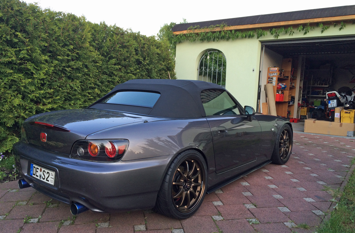

• Gezwungenermaßen musste ich die Sturzwerte ändern, sonst hätten die Räder niemals drunter gepasst.
    Eingestellt wurde bei Euromaster per Laservermessung.
    Klar bringt die geänderte Achsgeometrie einiges, den Yokohamas gebe ich aber auch einige % :D
    Die Werte habe ich von einem renomierten Forenmitglied bekommen - danke nochmal :thumbup: :)

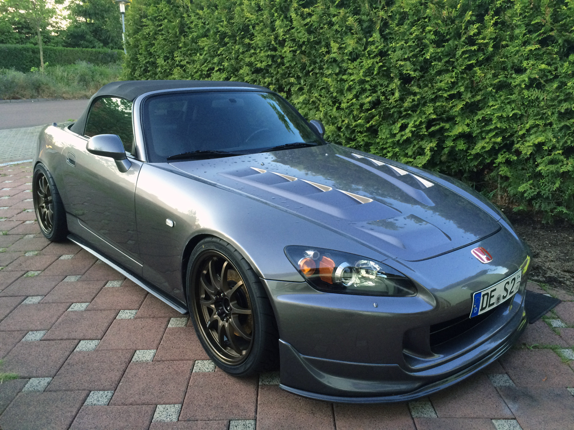

    Top, es gibt keinen den ich schöner finde.
    Super Andy
    Na ja Toni, es gibt da so einen perlweissen, ich denke der ist niemals zu toppen :nod:
    Du wirst ihn sicher kennen, sein Vorbild stammt von ASM autobacs :thumbup::)
    Original von AndyAP1
    Nur geklebt oder auch geschraubt?
    sowohl als auch + alles versiegelt
    Super :) du hast es drauf Andy :)

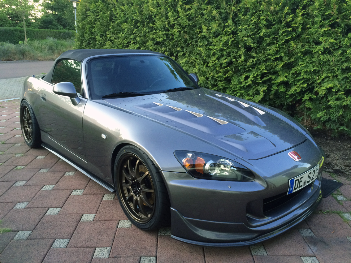

  • :thumbup: sehr schön wie er da steht !
    Was mir auf den ersten Blick in die Augen sticht sind die roten Embleme evtl. soll das auch so ;) aber ich könnte mir da welche in Wagenfarbe oder die ohne Hintergrund (wie dich Chrome ) vorstellen und dann vll noch in schwarz ? :P
    ...just my 2 cents
