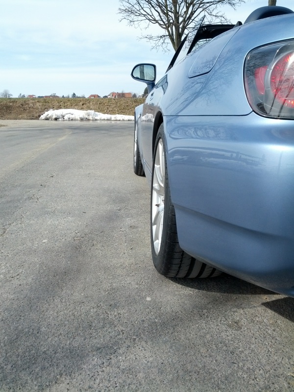

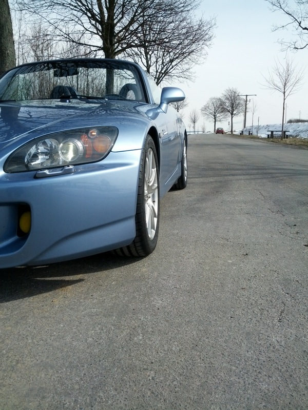

  • Ich habe die PS2 mit n3 Kennung in 225 vorne und 255 hinten auf original Felgen!
    Mega geile Kombi;) Kann ich nur empfehlen !
    [Blockierte Grafik: https://fbcdn-sphotos-c-a.akamaihd.net/hphotos-ak-prn1/14587_2605908164634_7473975_n.jpg]
    [Blockierte Grafik: https://fbcdn-sphotos-c-a.akamaihd.net/hphotos-ak-ash4/375357_2604526770100_275686059_n.jpg]
    [Blockierte Grafik: https://fbcdn-sphotos-g-a.akamaihd.net/hphotos-ak-snc6/229965_2454702464586_1899461171_n.jpg]
    Das auf dem letzten Bild ist übrigens der neue Honda Chef Deutschland der mal wieder etwas Handa Racing zu uns bringen wird!
  • Hallo Luky,
    ich werde evtl. auch auf die PS2 N3 wechseln. Deine Kombi muesste sich ohne Umlegen an den Kotfluegeln ausgehen, oder? Wieviel Platz bleibt da noch in etwa? Kannst Du etwas zu Grip und Direktheit im Vergleich zum original Bridgestone in Kennung MZ sagen?
    Danke,
    Robert
