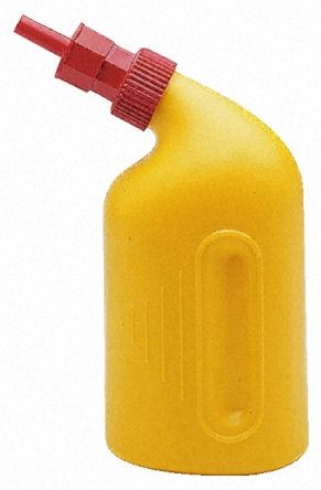

    Kleiner Tipp von mir. Das Batteriewasser von der Oem S2000 Batterie dürft ihr nicht mit solch einem Batteriefüllgerät ergänzen .Damit überfüllt ihr sie . Bei anderen Batterien hatte ich nie Probleme mit solch einem Füllgerät .Ansetzen füllen fertig passt .
