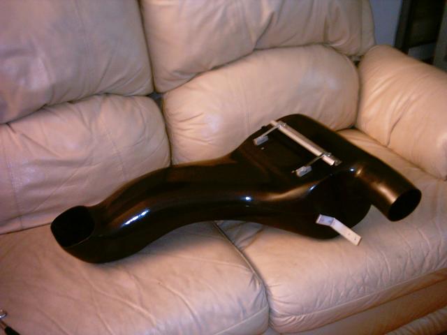

    Original von BLACK JAGUARHab die ganze zeit nach einem Muster gesucht zum nachbauen, jetzt hab ich eins^^ Danke
    Mach zwei bitte! :D
    Mal im Ernst, hat jemand aus dem Süddeutschen Raum so eine schon verbaut, bzw. kann einer seine für ein paar Tage entbehren? Ich würde mich bereit erklären mal die Form grob abzunehmen und daraus etwas Neues zu bauen. :nod:

  • So sieht das Teil aus, im S2ki gabs mal ein Thread mit mehr Bilder find den aber grade nicht.

    Musst Jimmy fragen, der hat meine X-Airbox jetzt.
    Ich hätte die auch behalten, aber ich will meinen S2000 wieder auf Originalzustand bringen und nicht mehr dran rumbasteln.
    Fotos findet Ihr hier bestimmt, Patrick hat doch mal welche nach dem Einbau gemacht.
    X-Air-Box eingebaut
