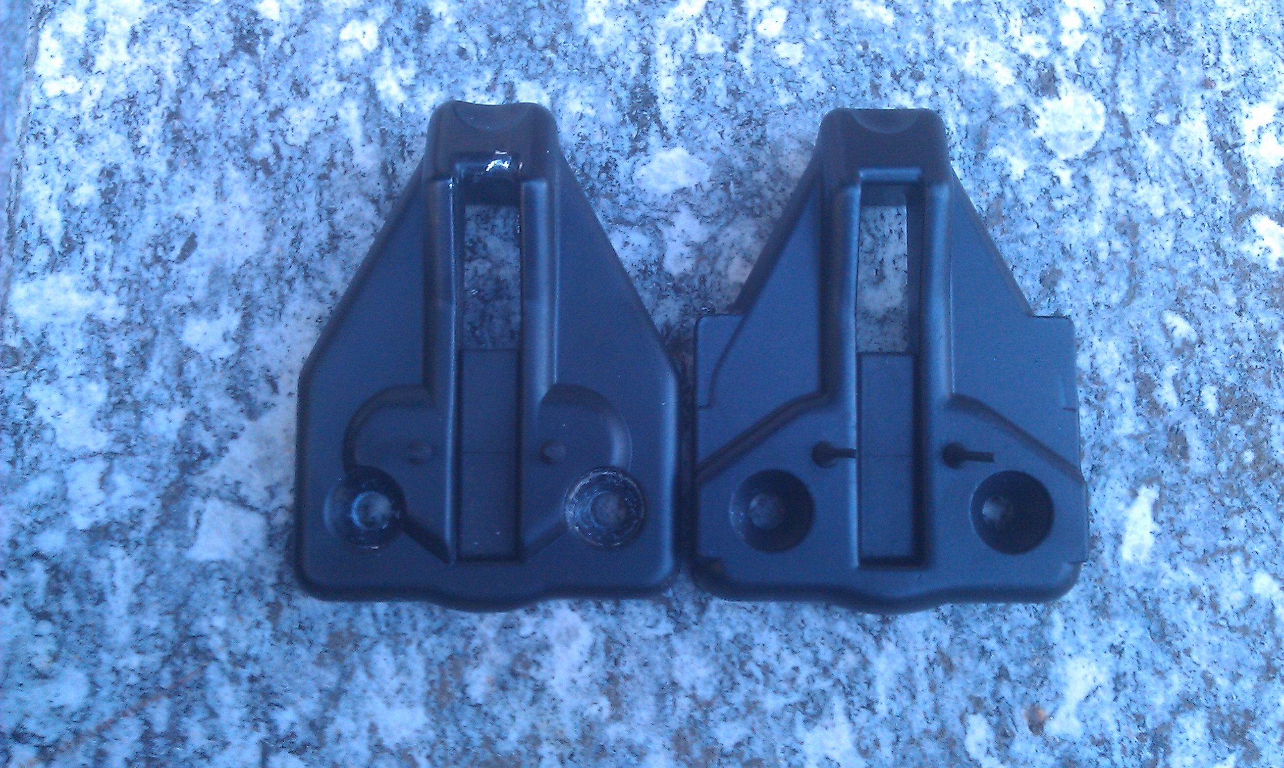

  • Ich konnte am Wochenende endlich die neuen, verstärkten Hardtop Strikers verbauen, im deutschen WHB heissen sie übrigens "vordere Schließer".
    Der Einbau ist in wenigen Minuten erledigt, seitliche A-Säulenverkleidung weg (oben zur Mite ziehen), Sonnenschutzblenden abmontieren (je 1 Schraube), dann obere Verkleidung aussen etwas runterziehen, zwei Kreuzschlitzschrauben lösen, alten Schließer raus, neuen rein und alles wieder festziehen.
    Wenn ich alt neben neu lege sieht man doch schon ein paar Unterschiede:
    Guess which's new... :D

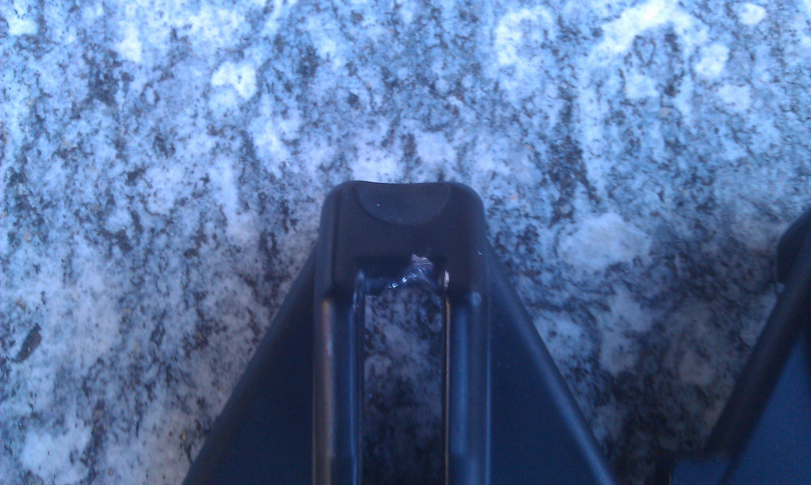

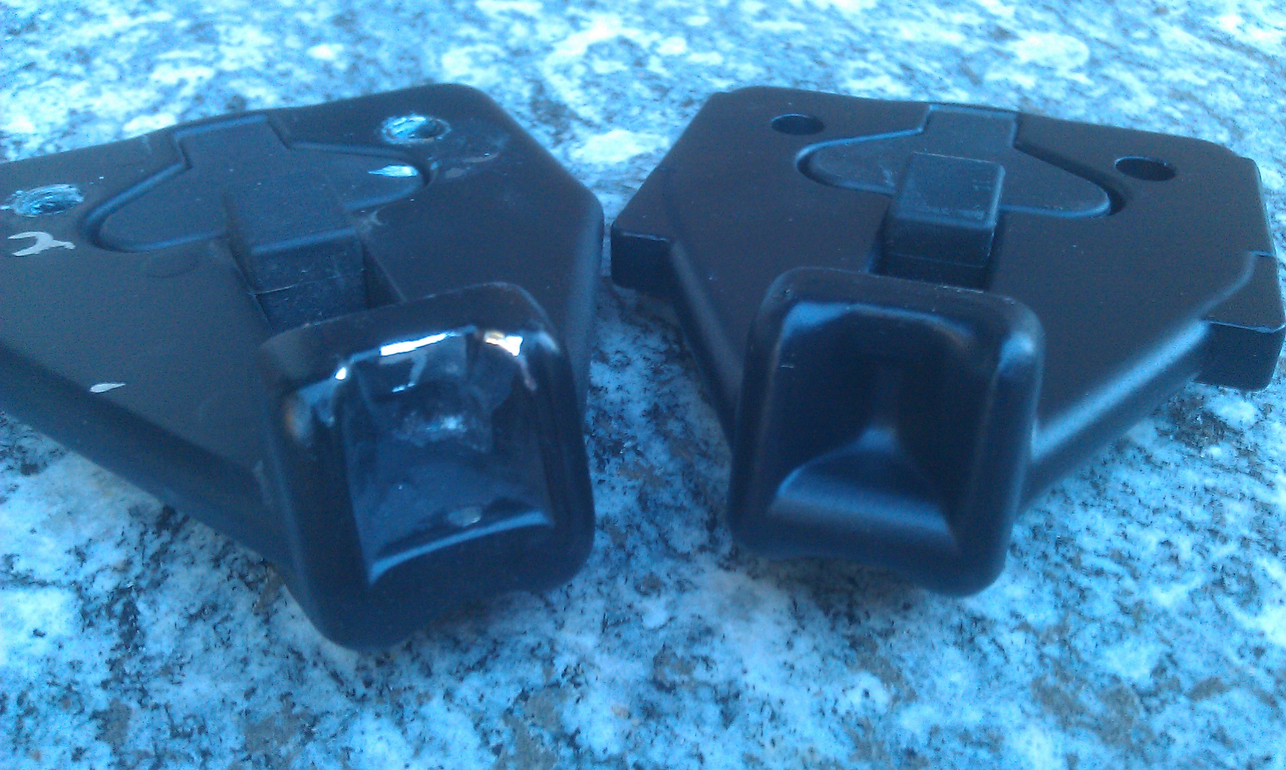

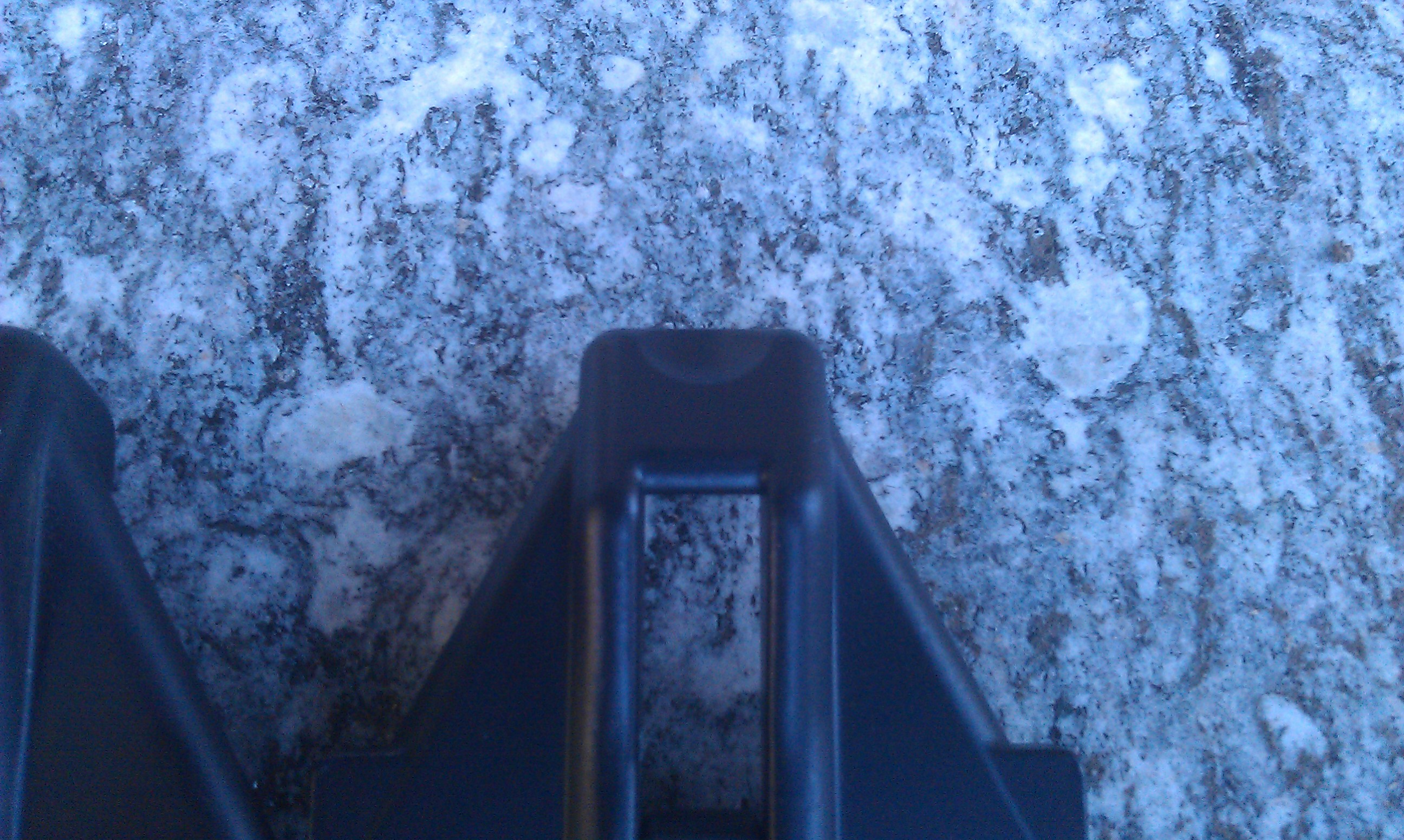

    Man sieht ganz deutlich, dass die Kante an der der Haken angreift weiter vorne ist, sowie die seitlichen Führungen enger.
    Das Verdeck schließt jetzt übrigens mit deutlich mehr Druck, man muß die Haken mit etwas Kraft umlegen. Insgesamt eine der leichtesten Modifikationen mit hohem Mehrwert für's Fahren.
