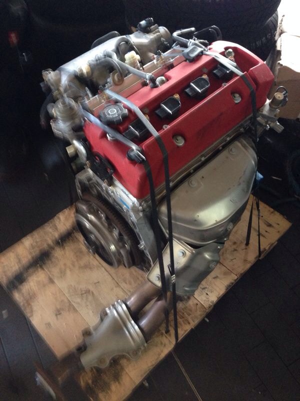

  • Hallo,
    nachdem meinem MY01 bei 197TKM Laufleistung, mein bis dahin völlig problemfreier imo sehr trackday tauglichem Motor wahrscheinlich ein Pleuel abriss. (Blockade und Ölverlust)
    Habe ich nun über eine Anfrage bei autoverwerter.de einen Motor aus Holland gekauft, der lt. Verkäufer aus einem bei der Überführung geschrottetem S stammt, also quasi neuwertig ist (sein soll). Aber wohl schon einige Jahre eingelagert war.
    Dazu habe ich vor 2 Jahren in einer freien Werkstatt eine ACT Prolite Schwungscheibe verbauen lassen zusammen mit einer Sachs Performance Kupplung, diese Kupplung hatte sich nach 500km und 2 Turns Nürburgring GP Strecke komplett "verflüssigt" und das Honda Autohaus meinte (natürlich) "Wir bauen ausschließlich OEM Parts ein." Weswegen mein Auto dann wieder mit OEM Schwungscheibe und Kupplung fuhr und die edle ACT Prolite in den Keller wanderte
    wo Sie mich seitdem ärgerte...

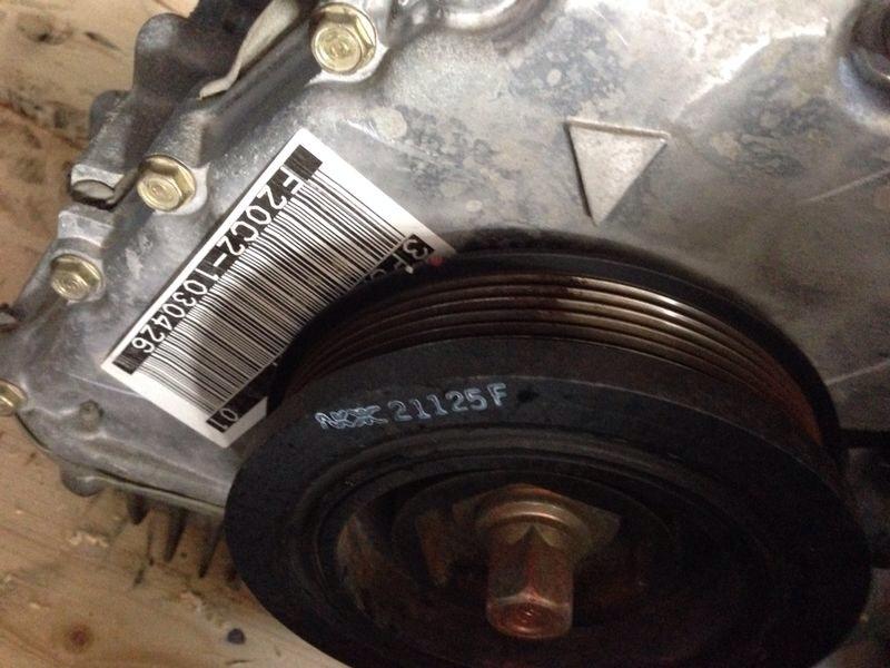

    2. Die Motornummer meines "neuen" Motors ist F20C2-1030426, aus alten Beiträgen hier weiß ich das ich bei manchen Hondahändlern nachfragen kann aus welchem Baujahr der wirklich ist und ob die Öldüsen-Rückrufaktion gemacht wurde. Das werde ich morgen versuchen, aber vielleicht weiß einer von Euch ja schon anhand seiner Motornummer eine Antwort ? Oder kann mir jemand einen Hondahändler empfehlen der da telf. auskunftsbereit ist ?

  • Das Öl hat ein paar Zusätze die nur zum Einfahren die ersten Kilometer des Motors dienen. Wenn der Motor schon eingefahren wurde soll man dieses Einfahröl nicht mehr nehmen.
    Wenn der Motor also so neu ist, dass Du das Honda Einfahröl benutzen musst, sollte bei dem alten Motor schon so einiges festgegammelt sein. Ich tippe mal auf 10 Jahre die der Motor schon auf dem Buckel hat (hat noch das alte PCV Ventil auf dem Foto).
    Ich hätte da starke Bedenken den Motor zu verwenden.
    Und bei dem Alter und wenn er tatsächlich nix gelaufen hat, sollten noch die alten Ölspritzdüsen drin sein.
  • Rein äußerlich sieht der auch aus wie neu. Ich würde ihn für 1000Km bis zu 6k drehen und mit dem einfahröl fahren und dann auf 10w60 gehen.

    Das Honda Einfahradditiv "Molybdenum" habe ich bestellt ...bin gespannt habe eine TechNote von Honda, worin steht dass es nicht in den Handel kommen soll.
    Habe bei 2 Hondahändlern keine genauere Angabe zur Motornummer <-> BJ bekommen können. Der Verkäufer "glaubt" es war ein 2002er. Mitten in 2002 wurden diese Öldüsenschrauben wohl in der Produktion gewechselt, denke ich werde nicht drumherum kommen, die Ölwanne abnehmen zu lassen und nachzusehen, ob diese Schrauben nun 4 oder nur 2 Löcher haben... vielleicht sieht man dann auch, ob etwas "festgegammelt" ist...
