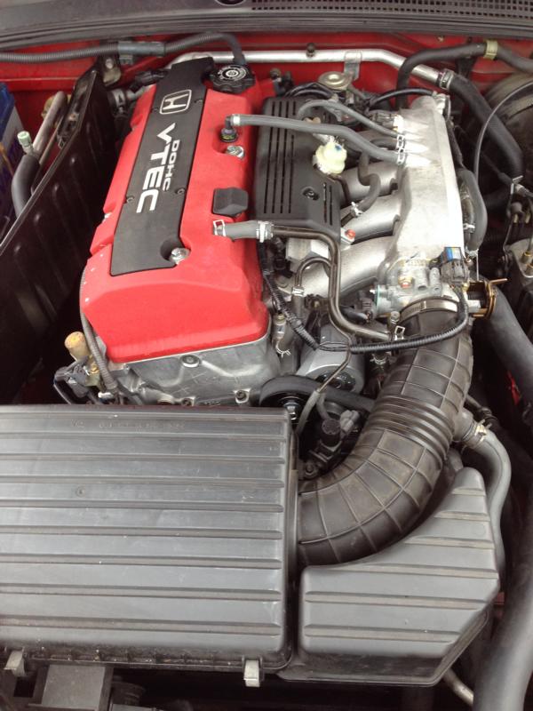

So der Motor läuft, Molybdenum ist drin und ich bin schon die ersten 80km eingefahren. Der Meister meinte wäre alles problemlos gewesen, einmal startknopf und los gings. ![]()

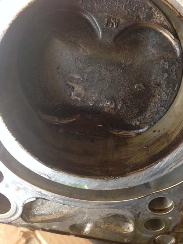

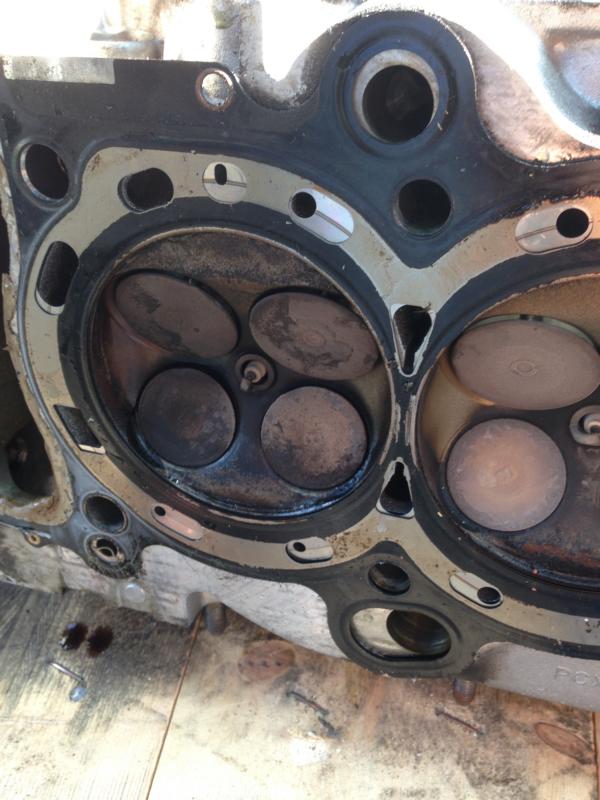

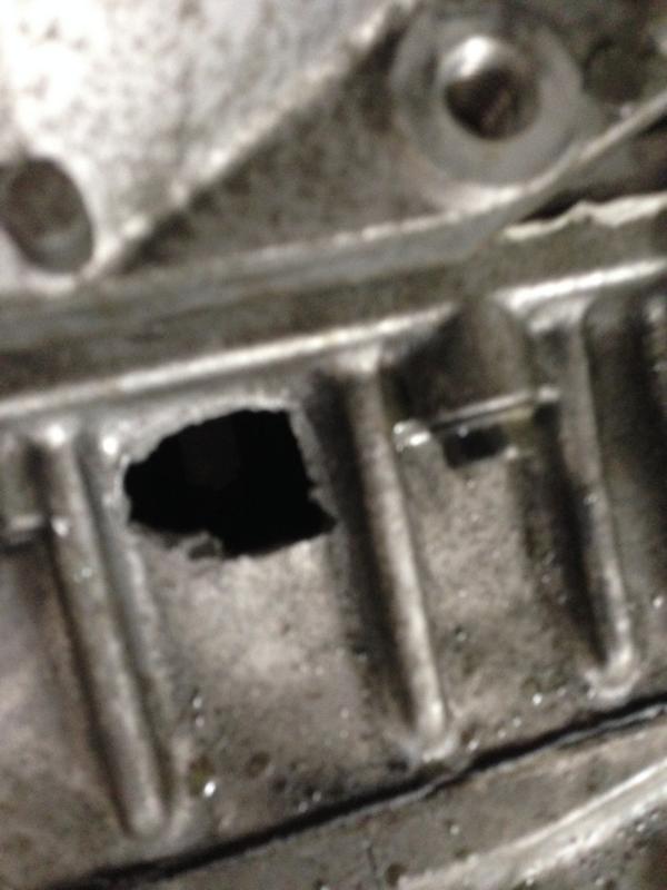

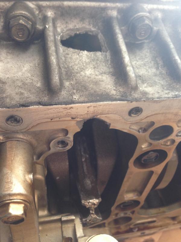

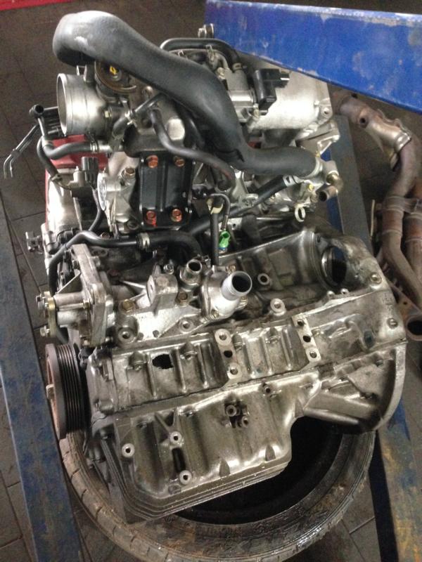

und noch 2 Bilder von dem alten Motor.. ![]()
Da lass ich jetzt den Kopf und die Ölwanne abbauen und den Block verschrotten..oder was meint Ihr ?

Was war denn die Ursache vom Pleuel Abriss? Kolbenklemmer?

Mittlerweile ist der alte Motor auch zerlegt..Ursache wohl Kolbenklemmer in einem Zylinder dadurch Pleuel Abriss. Und 2 zerklopfte Ventile.

Der alte Motor ist festgegangen durch Schmierfilmabriss zu niedriger Öldruck?

ZitatDer alte Motor ist festgegangen durch Schmierfilmabriss zu niedriger Öldruck?
Puh, das rauszufinden übersteigt meine Möglichkeiten. Kolben in Zylinder 1 steckt fest. Pleuel ist abgerissen und zwei ventile sind krumm. Ob der PLX-Öldrucksensor noch genau ist werd ich erst rausfinden, wenn ich einen neuen bestelle. Denke ich werd am besten bald mal bei Honda auflaufen und Kompression und Öldruck checken lassen.
Passiert ist es in den Serpentinen in Südfrankreich kurz vor Val´d Isere, als ich spät Abends zwei Opel Speedster auf einer Pässe Tour verfolgt habe. Vollast 8000+ UPM.. Lustigerweise meinte der Abschlepper zu mir : "Komisch normal wären es immer die Speedster, die er abschleppen muß und nicht die Hondas. ;)"

So der neue Motor hat das "Geballer" am BilsterBerg tapfer und klaglos mitgemacht. ![]()
FahrGruppe 2 war ja eine halbe S2k Clubveranstaltung mit zT 5 oder mehr S2ks gleichzeitig auf der Strecke.
