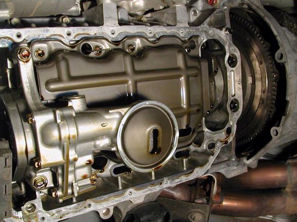

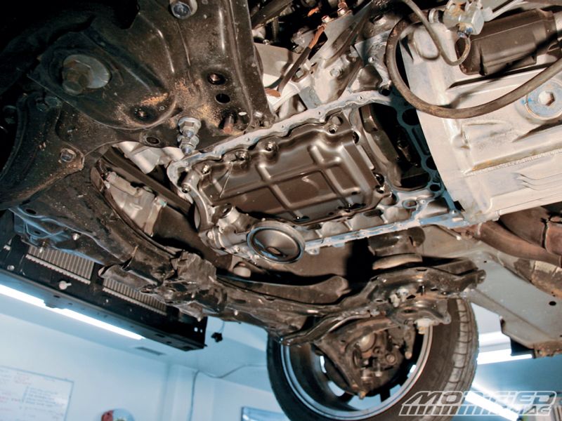

  • der S hat also schon von werk ab ein schwallblech, welches man ja auf der seite im WHB und auch lars fotos sehen kann!
