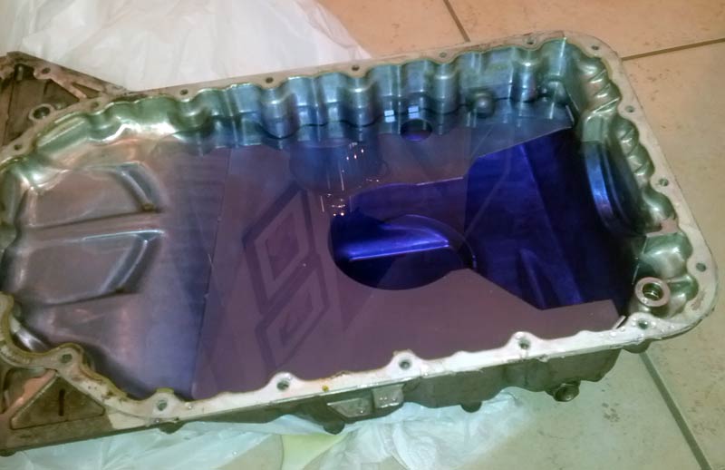

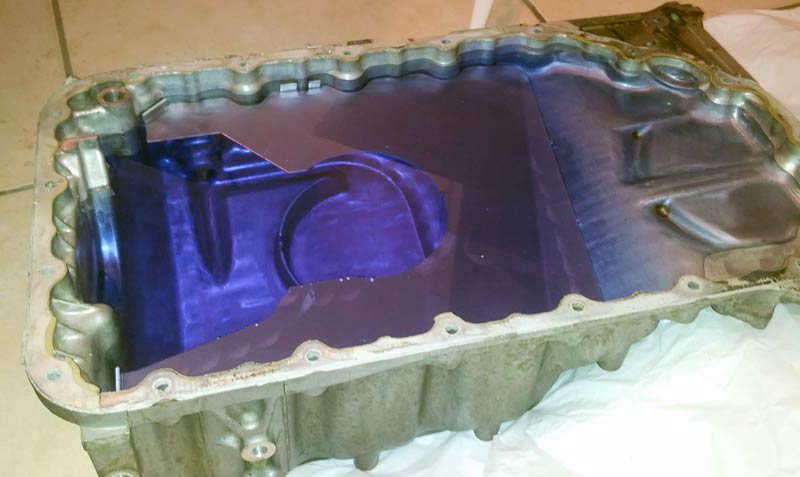

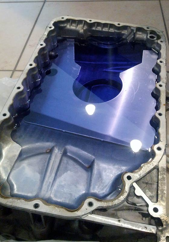

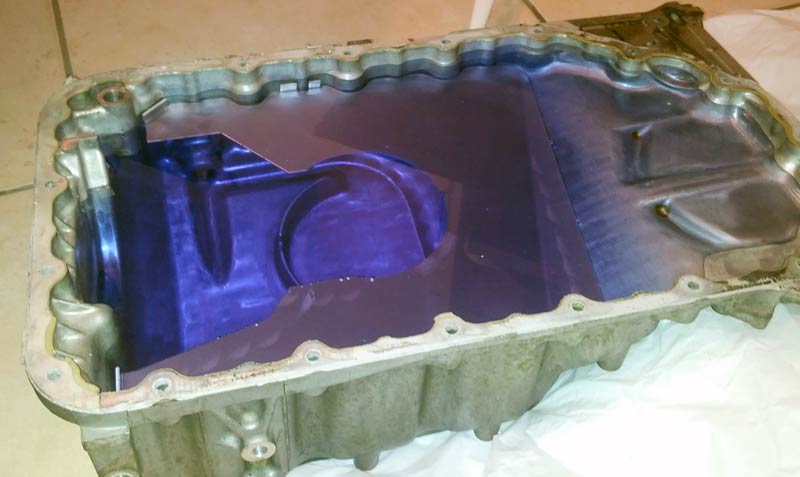

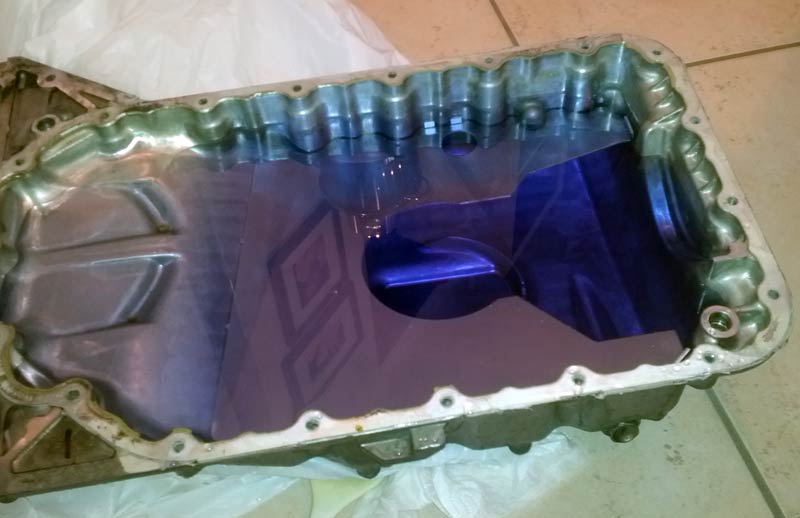

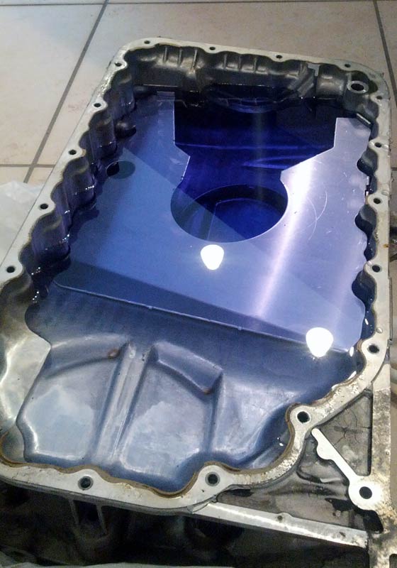

    Hier mal eine OEM-Ölwanne mit nur fürs Foto reingelegtem Schwallblech (das aus USA) und 4.8L eingefärbtem Wasser,
    um mal etwa den Maximal-Pegel des Öls bei ruhendem Motor zu sehen...
    wie bewertet ihr das?
  • toll lars :thumbup:
    aus eigener erfahrung kann ich sagen, dass der ölpeilstab (bei mir) fast einen ganzen liter mehr oder weniger anzeigt, je nachdem, ob der motor warm ist oder nicht.
    d.h.: 90°C öl, sofort messen (öl noch im motor) -> minimum am stab
    kaltes öl, vorm fahren, maximum --> 1liter unterschied.
    zusätzlich fehlt im betrieb noch das umlaufende drucköl in den leitungen und im ölfilter.
    also sind vielleicht um die 3,5l in der ölwanne, schätzungsweise.
    dann wäre der ölstand für lars beispiel wohl unterhalb des blechs, weshalb das blech sicher sinnvoll ist.
    wären in der ölwanne wirklich 4,8l wäre das blech wohl überflüssig könnte ich mir vorstellen.

    Das auf meinem Bild ist ne Ölwanne, bei der ich das noch nicht eingeschweißte Blech nur für die Fotos mal reingelegt hab. Das wird irgendwann noch eingeschweißt und dann geht die Wanne im Austausch zu Holger.
