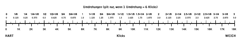

  • Was ist denn bei deinen Stufen die weicheste Einstellung / Skalenziffer bei
    Druck und Zug jeweils? Wenn das mit dem V3 identisch skaliert/geklickt,
    dann:
    • V3 hat bei den Zugstufen 3 Umdrehungen, bei 6 Klicks je Umdrehung sind das in Summe 18 Klicks.
    • V3 hat bei den Druckstufen 2 Umdrehungen, bei 6 Klicks je Umdrehung sind das in Summe 12 Klicks.
    Du hast die Druckstufen auf 12K, das wäre ja vorn wie hinten ganz offen.
    Kommt mir bissl spanisch vor. Aber gut, ist ja auch n Clubsport, und kein V3.
    Insofern eh nicht vergleichbar.
    Am Ende zählt eh nur, obs einem gefällt. :) :thumbup:
    Ganz nützlich beim Austauschen von Werten:
    4 Mal editiert, zuletzt von Los Eblos ()
