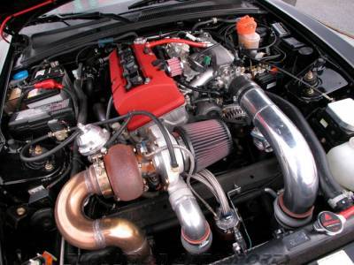

    Hy
    Hab da was im Netz gefunden.
    Sit nach eigenbau aus was meint ihr ?

    ... man beachten den kleinen Baby-Lufi oben am Zylinderkopfdeckel .... ShockedShockedShocked
    Eindeutig Turbo inkl. LLK Wink
    Sieht mir ziemlich nach Profieinbau aus, RESPEKT !!!
    Hast du auch techn. Daten zu dem Fahrzeug ? Wo ist das Bild her ?

    Hab das Pic von xtreme4u.ch aber das ist ne seite von Tuning car's Mit Pic's von der Schweiz nichtz mit daten und so .

    Das Foto gehört zu diesem S2000:
    http://forums.s2ki.com/forums/showthread.php?s=&threadid =164434
    500 HP !!! Very Happy

    guten morgen,
    wen es wirklich funktioniert. maximum respekt. ShockedSmile
    sieht doch relativ sauber gemacht aus.
    mal fahren wollen. Twisted Evil

    Sieht für mich ziemlich nach Biturbo aus... Shocked ...oder irre ich mich???
    Würde gerne wissen was er für eine Leistung bringen würdee wenn sie es geschafft hätten das Turboloch nach 7500upm zu schliessen... Shocked
    Ich glaube zwar nicht dass der Antrtiebsstrang das lange mitmacht, aber wenn rollt sich beim Start garantiert der Asphalt hinter dir auf!!! Twisted Evil

    ob das ein bi-turbo ist bezweifel ich. was ich weiss braucht man für einen bi-turbo mindestens einen motor mit 6 heferl. kann mich aber auch irren Wink

    Guck hir das ist ein Twin Turbo Very Happy

    Shocked Klasse Umbau oder Einbau Evil or Very Mad richtig Angst einflösend..
    Bi Turbo isses nicht ( wo soll der 2 te Turbo sein )
    und wo is der Ladeluftkühler, außerdem der Turbo, den man
    sieht is soooooo fett, der reicht vollkommen.

    Der LLK stzt vor dem Kühler. Man sieht ihn zwar nicht, aber die Leitungen verschwinden in die Richtung, sonst würde es keinen Sinn machen...

    Micha B schrieb am Sat, 20 December 2003 23:09
    Hat jemand ne Ahnung wozu man den braucht ?????

    Denke mal dass der zum Entlüften des Zylinderkopfes ist.

    Das ist die Kurbelgehäuseentlüftung.
    Normalerweise wird die Öffnung mit einem Schlauch an den Ansaugweg angeschlossen und die Oeldämpfe der Verbrennung zugeführt. Das schreibt der Gesetzgeber vor.
    Jeder Motor braucht eine Kurbelgehäuseentlüftung.
    Bei der Verbrennung im Motor entweichen auch Gase an den Kolbenringen vorbei ins Kurbelgehäuse. Würde man diese Gase nicht entweichen lassen, dann entstünde im Kurbelgehäuse (Oelwanne) ein derartiger Überdruck, dass es aus allen Dichtungen rausdrücken würde.
    Der Minifilter sorgt dafür, dass nichts ausversehen in die Öffnung gelangt. Es kann schon vorkommen, das etwas Oel aus dem Filter tropft...

    Was mich aber am meisten interessieren würde, ist die Frage, wie die das mit der Zylinderkopfdichtung hingekriegt haben. Die hohen Drücke bei den schmalen Stegen -najaa... Rolling Eyes
