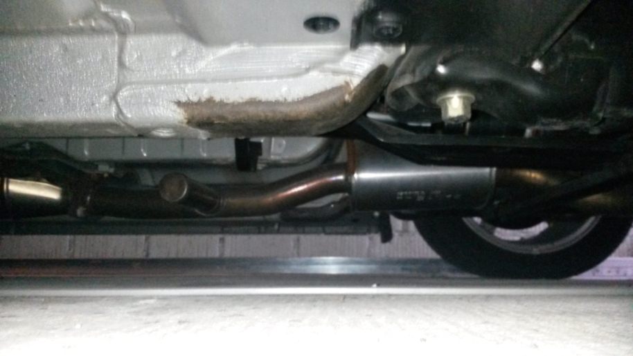

    Nicht mal dreckig am Unterboden... (Foto damit Ihr das glaubt). Bis 2012 jährliche Inspektion von Honda. Fachhändler. Meist Ölwechsel nach 1.00 km.

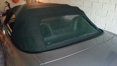

    Und siehe Foto. Wie bekomme ich die Kunstoffscheibe wieder klarer?

    Kunststoffscheibe:
    Da kann ich dir leider nicht genau weiterhelfen. Es gibt viele Pflegeprodukte, die auch versprechen Kratzer zu entfernen. Von Sonax bis Swizöl findet man bei jedem Anbieter was. Was ich dir Cabrio-Typisch raten kann: nimm immer ein Handtuch mit, dass du zwischen die Plastik-Scheibe klemmst, wenn du offen fährst. So verhinderst du, dass die Scheibe sich an sich selbst reibt und es kommen weniger neue Kratzer hinzu.

    Also für die blinde heckscheibe hatte ich en Scheinwerfer Reiniger genommen der auch die Scheinwerfer wieder klarer macht muss ich nochmal schauen hatte ich von jemandem der bei den Amerikanern einkaufen kann.

    Wegen der Heckscheibe:
    Es gibt extra Mittel, die blinde Plastik Heckscheiben von Cabrios wieder tiptop machen.
    Ich habe grad den Namen des Produktes nicht im Kopf, kann ich aber gern nachliefern !

    Toll wäre es noch (Maik) wegen dem Mittel für die Scheibe die Bezeichnung zu bekommen.
