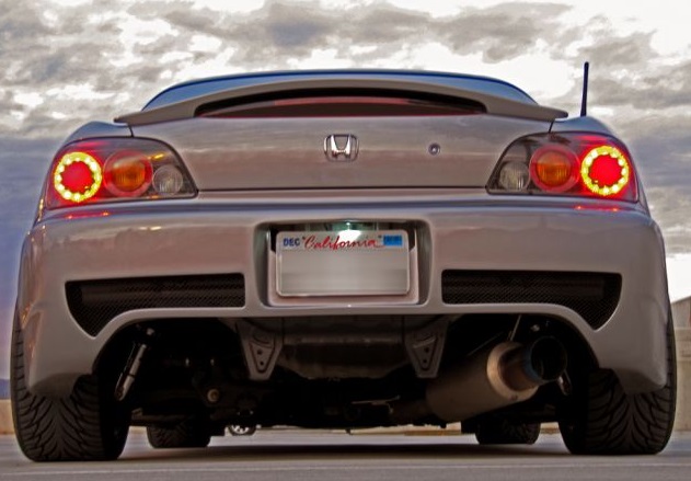

  • Also die ASM Löcher werden bei der AP2 meiner Meinung nach nicht passen.
    Für die Größe der Löcher wird die Tiefe fehlen u d Dezent ist anders.
    Hab das hier gefunden, ist mein Favorit bisher.
    [Blockierte Grafik: http://abload.de/img/imagewxs81.jpg]
    Dezent passend...... :)
    @ Eddy. Seitenlöcher, da bin ich noch gespalten, ne Idee ist es allemal. :)

  • sorry, da hatte ich mich etwas vertan :roll:
    Man kann es drehen wie man(n) will, das sieht alles bescheiden aus um es mal vorsichtig auszudrücken. :nod:8o
    Tiefe ginge mit einem geklebten 10mm Blechstreifen ringsum Sikaflex + Polyspachtel usw. Einfach rausschnippeln wirkt immer Kacke = ATU Tuning.

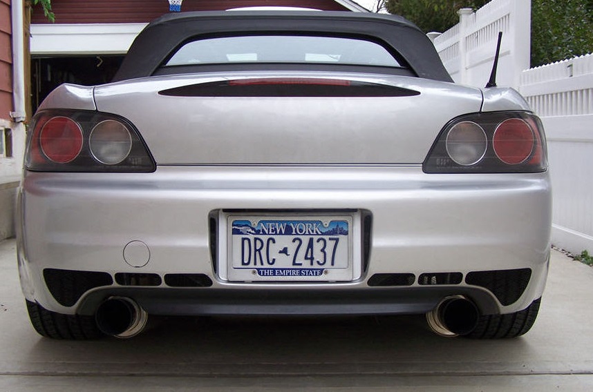

  • Finde die Öffnungen auch toll. Vor allem am pre-FL. Aber bevor jetzt alle voller Aktionismus den Dremel schwingen, immer dran denken, dass mit dem ersten Loch die Betriebserlaubnis erlischt. Die Stoßstange wird nie mehr so stabil wie ab Werk sein und wenn Euch jemand an die Karre pissen will, dann kann das ein Grund für einen langen Fußmarsch werden.
    Original von Maggo#13
    Habe mich schon mit meinem TÜVer auseinandergesetzt. Wenn die Löcher "leer" bleiben hast du recht dann ist die Stabilität nicht mehr gewährleistet.
    Wenn man aber ein Racinggitter richtig befestigt mit Sikaflex etc. um die Heckstoßstange zu stabilisieren kann man das sogar eintragen lassen.
    Noch besser ist natürlich nicht alles an einem Stück rausschneiden sondern mehrere kleinere Teile wie auf dem Bild.
    Aber alles unter Vorbehalt. Jeder TÜV ist anders, nicht vergessen :!:
  • Hey Chris das ist eine echt sehr gelungene Lösung. Sieht sehr schön aus, gefällt mir. :thumbup: :nod:

  • Oh, das sieht gut aus.
    Die kannst du gleich mal rüberschicken...du kannst dann meine haben.
    :D
    AP1 Facelift! Ja ich weiß, übles klugscheiß, aber die immer wieder zu findende Verwendung von "AP2" für die deutschen Facelift-Modelle zwickt mir im Gehirn. :o
    Aber erneut cool gemacht, Chris! :thumbup: 8)
    2 Mal editiert, zuletzt von Los Eblos (17. Juni 2015 um 13:59)
  • Sieht super aus! :thumbup:
    Wie ist's denn mit dem Nummerschildhalter? Ist der noch stabil?
    Wer später bremst fährt länger schnell. Wer gar nicht bremst war vor der Kurve zu langsam.
  • genau das habe ich mich auch schon gefragt...
    allerdings ist Löcher in die Heckschürze dremeln deutlich günstiger als ein geschlossener Unterboden... und selbst dann würde ich mich fragen, ob die Öffnungen nicht zusätzlich trotzdem Sinn ergeben
