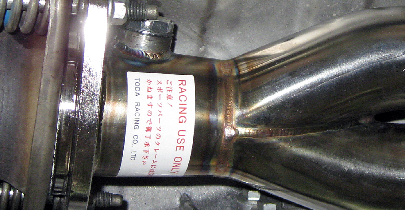

  • Es ist einfach blödsinn zu meinen das schweißnähte nur nach dem aussehen bewertet werden können. Ganz einfach. Ich kann dir ne naht machen die aussieht wir hingerotzt trotzdem ist sie in der Funktion einwandfrei. 8) Und auch beim röntgen würde da nix beanstanded.
    Ich glaube der einzige der hier nicht damit leben kann bist du, und das forum als Saftladen zu bezeichnen zeugt natürlich von größe. :thumbup:

    und es ging mir nie um die Haltbarkeit der Schweißnaht, dass kann ich gar nicht beurteilen. Aber wenn da "Reste" im Abgasstrom hängen, dann ist das störend, dass kann ich beurteilen.
    und das sind wir doch wieder alle gleicher Meinung und könnten diese unsinnige Diskussion beenden! :D
  • :roll: etrate - wie immer äusserst konstruktiv, danke :thumbup: :D
    MisterB diese "Reste" sind verbrannter, oxidierter Edelstahl bedingt durch Sauerstoffeinfluß.
    Es ist nur eine Frage der Zeit wann sie reißen wird.
    Vom Gesamtgasflow des Headers ganz zu schweigen, der Rest wird innen auch nicht besser aussehen.

    Es hat doch keiner hier behauptet das die Schweißnaht nicht hält. Von außen mag der Krümmer ja ordentlich aussehen aber innen nun mal nicht. Und wenn man das bereits durch eine einfache Sichtprüfung feststellen kann dann spricht das nicht gerade für Qualität.

    Mein ASM/Toda krümmer ist letztes jahr gerissen. :lol: Aber jetzt kommt mister copy paste sicher wieder und sagt ist ein Montagefehler. :lol:
    Der halter der zum Motorblock geht hat sich auch schon verabschiedet..
    Nein, der ist wahrscheinlich gerissen wegen der dünnen Wandstärke die wohl alle aftermarket Krümmer haben.
    Wie soll sonst der Größe Gewichtsunterschied zu Stande kommen.
    Die Verwendung von Edelstahl mit dünner Wandstärke hat Gewichts - und Kostenvorteile. Letzter Punkt ist für den Kunden eher ein Nachteil :twisted:
