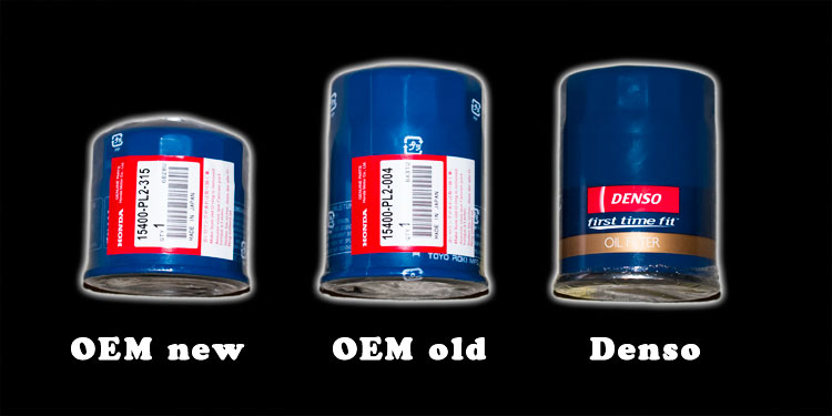

    Ich hörte, es soll verschiedene geben - sowas wie einen großen und einen kleinen.
    Weiß da jemand mehr zu?
    Ich würde den kleinen nehmen, der baut mehr Öldruck auf.
    Original von pandaIch würde den kleinen nehmen, der baut mehr Öldruck auf.
    Um's auf Schwäbisch zu sagen: Ebba Graaad neddd!!!
    Gemessen wird ja VOR dem Ölfilter, wenn da mehr Druck herrscht fehlt er hinten im Motor! ;)
    Der Große ist die richtige Wahl. :nod:

    Mit dem kleinen Filter habe ich jetzt 2 Bar Öldruck im Leerlauf, mit den großen hatte ich 1.2 - 1.4 Bar. Seit dem Einbau meiner Sandwichplatte konnte meiner die Leerlaufdrehzahl nicht mehr halten und schwankte von 800 bis 600 U/min. Ecu reset, Leerlaufregler, Map Sensor, Zündkerzen, alles nichts! Am geringen Öldruck bzw. Ölfilter lag es.
  • Das Problem mit der Leerlaufdrehzahl hatte ich auch schon vor der Sandwichplatte mit dem gleichem Ölfilter.
    Ich hab den OEM new auf dem Bild von etrate.
    Das Problem ist aber nur im einem bestimmten Abschnitt der Aufwärmphase. Bei Betriebstemp ist dann wieder alles in Ordnung.
