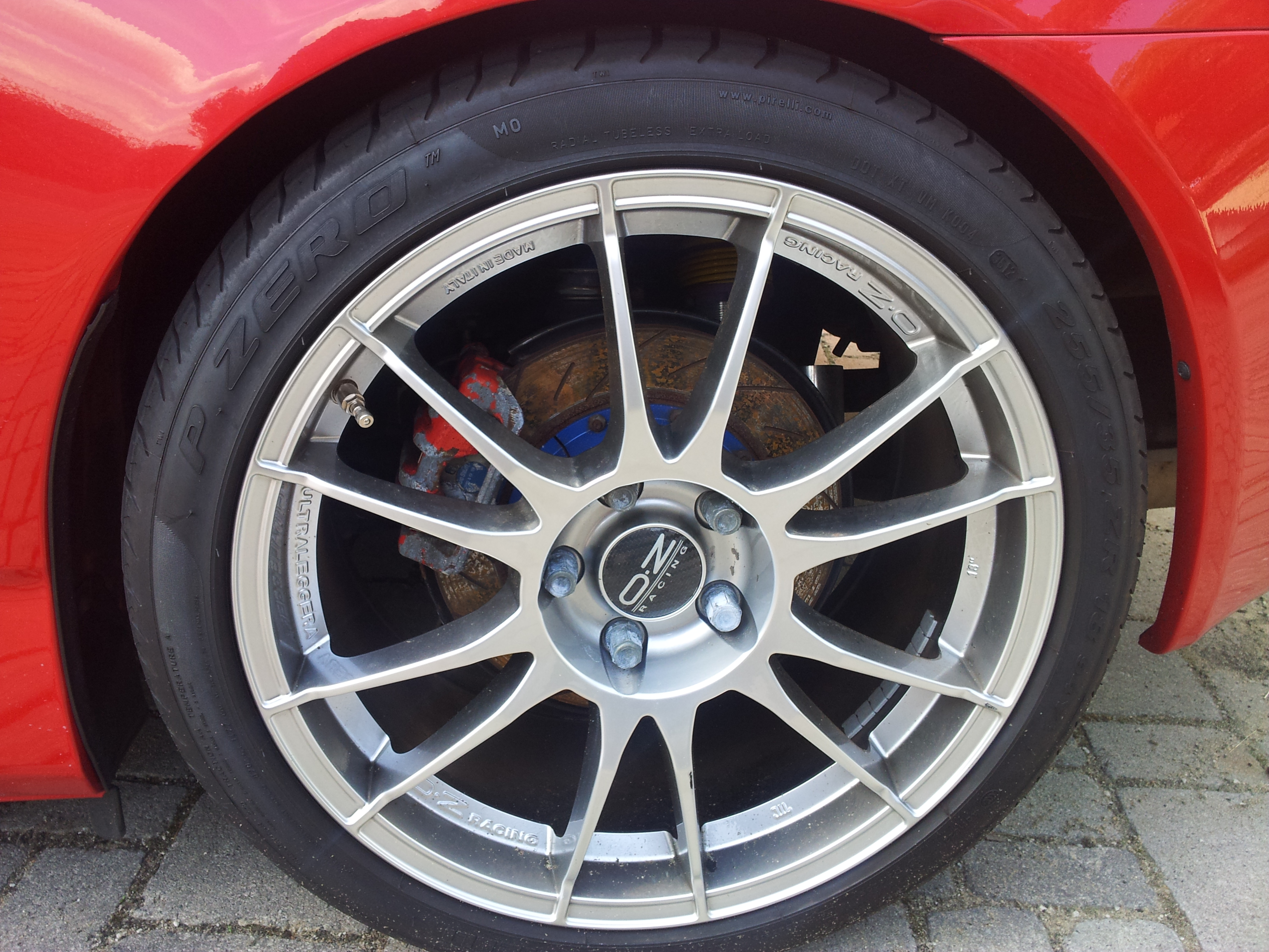

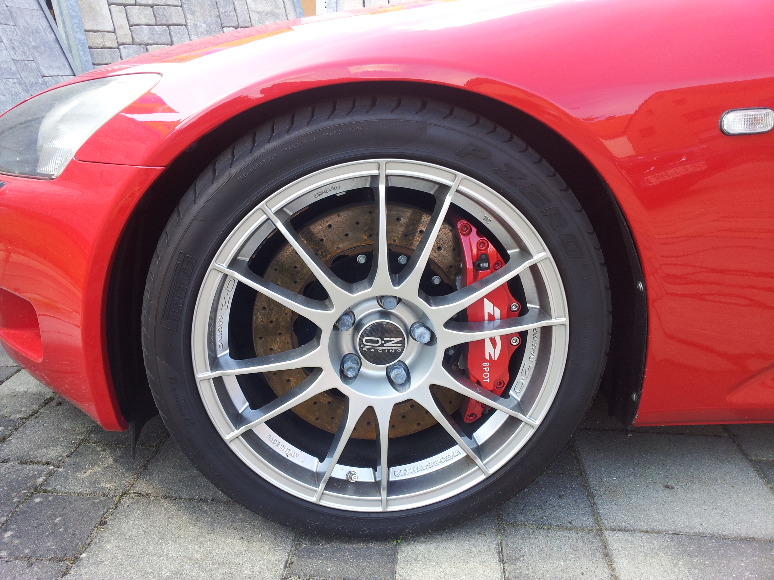

  • Ich habe die Alleggeritas auf dem S.
    Dimension vorne: 7.5 x 17 ET 48mm
    Dimension hinten: 8.5 x 17 ET 59mm
    Passt Perfekt. Dazu noch mit H&R Federn 2-3 cm. Kein Bördeln/ziehen etc.
    EDIT: Reifen vorne: 215 / 45 17", hinten: 245 / 40 17"
